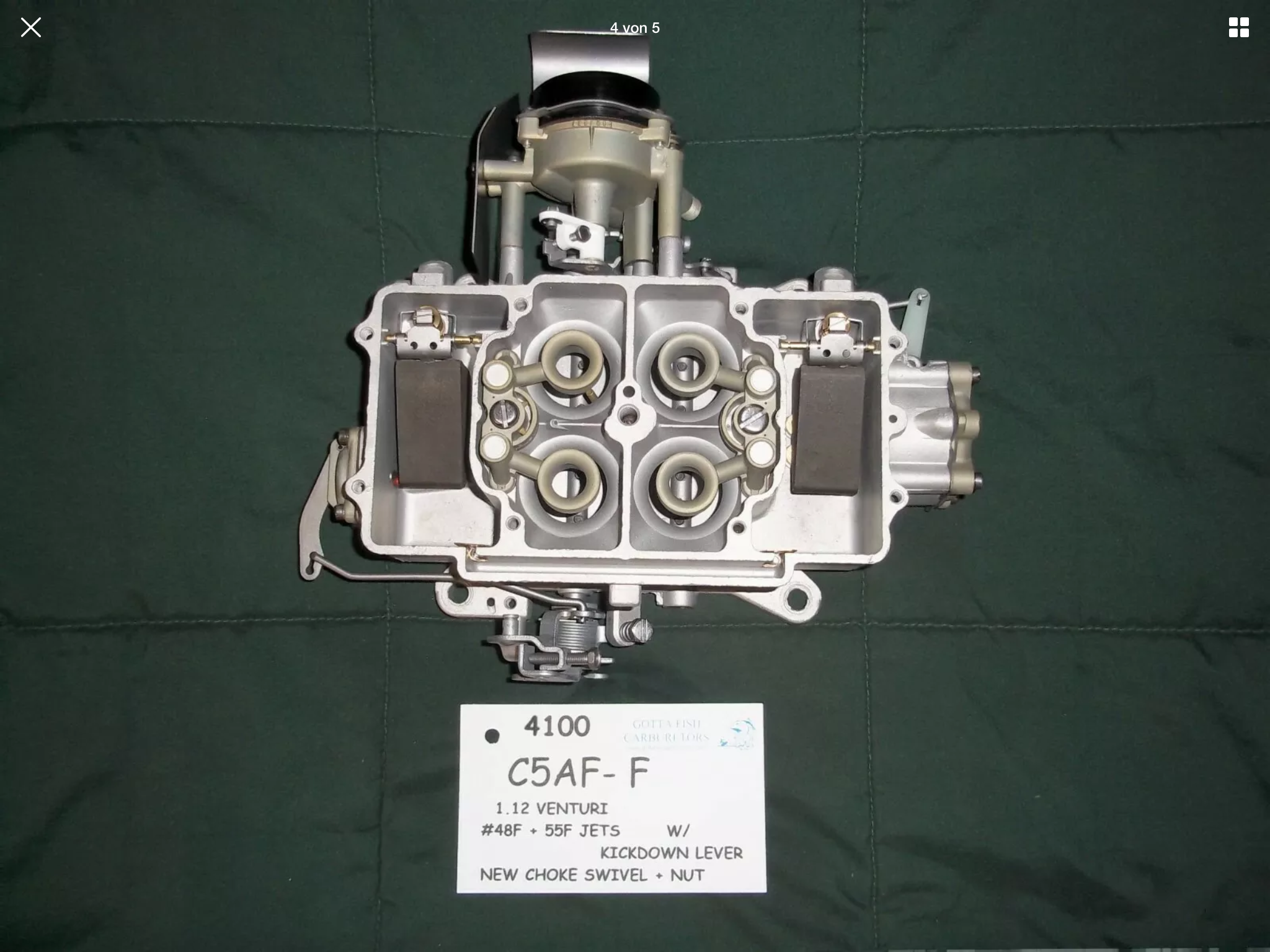

Bitte keinen Quatsch erzählen, 352 und 390er hatten einen Autolite 4100 mit 1.12er Venturis, das waren dann Vergaser mit 600 cfm. Die 289 cui hatten 480 cfm (1.08er Venturis). Aber auch die K-Codes hatten schon 600er Vergaser. Lediglich die FEs mit Thermactor Abgasreinigung waren - warum auch immer - mit den kleinen 4100ern bestückt. War aber wohl nicht unbedingt leistungsförderlich...

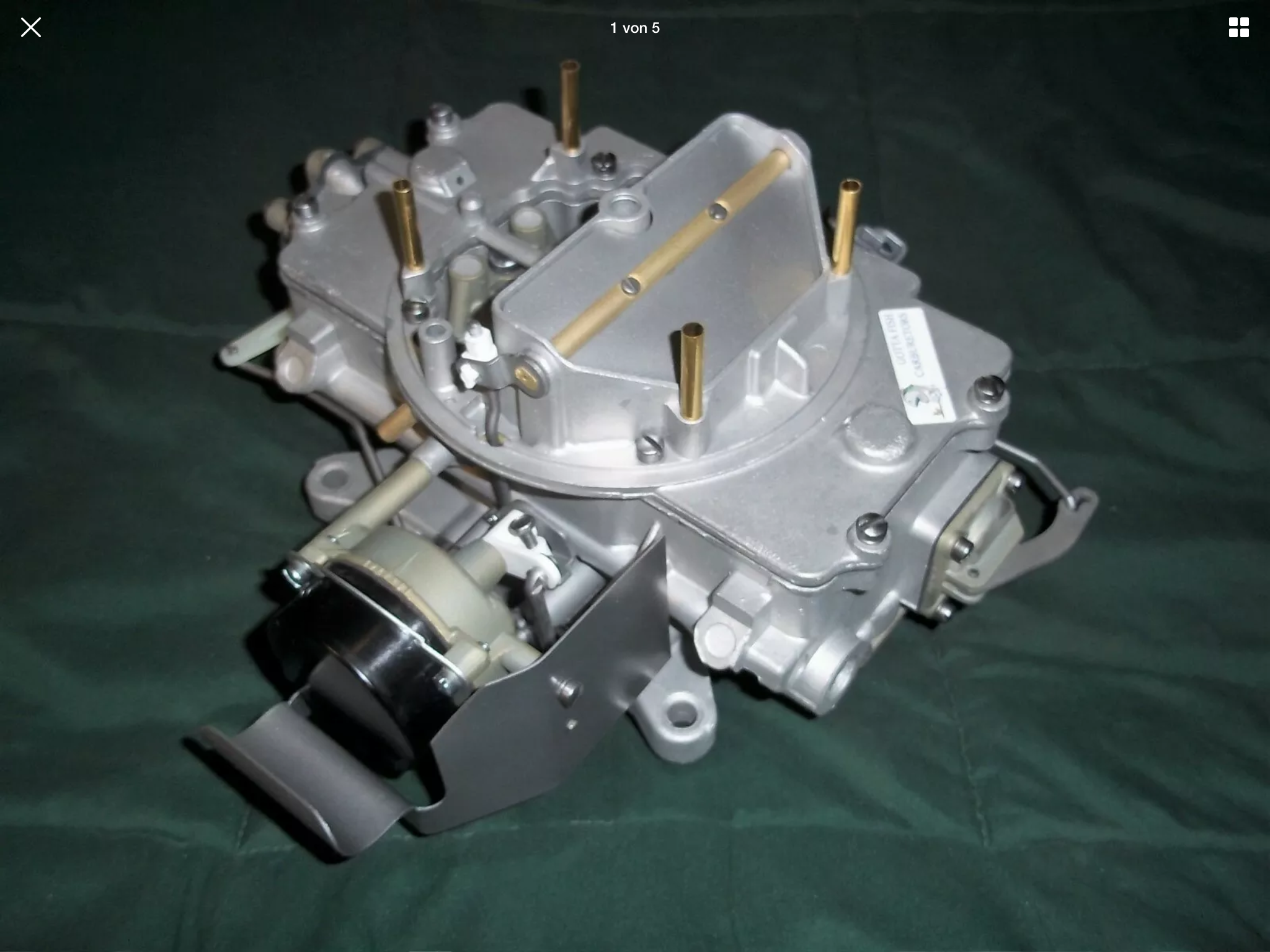

ich weiß ja leider nicht, in welchem Auto dein 352 cui. Motor drinhängt. Ich habe einen 1965 Galaxie mit diesem Motor und gerade den Vergaser gewechselt.
Ich habe den originalen Autolite 4100 Vierfachvergaser gegen einen runderneuerten Autolite aus den Staaten getauscht.
Der Vergaser kam von der Firma GottaFish, die ausschließlich Autolite und Holley Vergaser überholen. Thomas Peterwerth hat mir das Teil aufgebaut und es gab NICHTS zu bemängeln. Der Wagen läuft tadelos und jetzt einen fantastische ruhigen Lauf und springt warm wie kalt immer auf Schlag an.
Preis: 319,-$
Ich kann das nur empfehlen. Ich steh aber auch nicht auf das blinkende Zubehörgedöns und fahre lieber original. Einstellungssache.
Andreas
