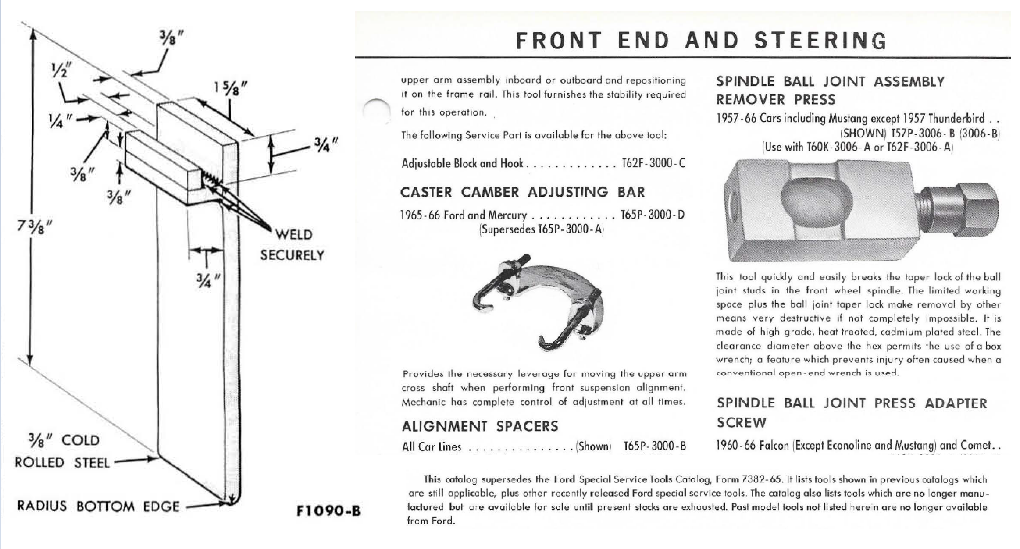

Ähm, um es klarzustellen! Dir fehlt da nix. Die Klammern sind ein EINSTELLWERKZEUG!

kriegt man das halbwegs auch ohne diesen hin? ich würd mir da jetzt parallele markierungen zur ISTSTELLUNG machen und dann entsprechend den sturz anpassen.
denke wenn man nicht beide elemente um den gleichen weg verstellt wird das auch nicht gut sein.
macht es sinn wenn ich da genauso wie beim mustang auf 1° positiven sturz einstelle?

Moin Heiner weißt du wo es das Werkzeug zu Kaufen gibt??? MfgSchraubaer hat geschrieben: ↑21. Jun 2025, 09:30Ähm, um es klarzustellen! Dir fehlt da nix. Die Klammern sind ein EINSTELLWERKZEUG!

Nö!
Kann aber nicht schwer selbst herzustellen sein!

also bei mir klappt das leider garnicht und ich kann mir auch nicht wirklich vorstellen dass dieses werkzeug auf den fotos sich gut in die 2 löcher verkeilt.
das originalwerkzeug "t 65 p 3000 D" sieht auch anscheinend anders aus.
so ein mist
so ein mist

Und warum klappt das bei dir nicht?
Ich hab' das sogar schonmal mit'm umgebauten Spanner aus dem Baumarkt gemacht.

die spanner sind ein super tipp, damit denk ich komme ich besser zurecht.
meine gebastelten winkel die ich über eine schraube in die löcher versenke sind einfach zu wackelig und nicht fest.
ich werd mir da eine platte über beide löcher machen müssen, die ich noch irgendwie gegen kippen abstütze. dann was aufschweissen für die verschraubung zum ziehen.
