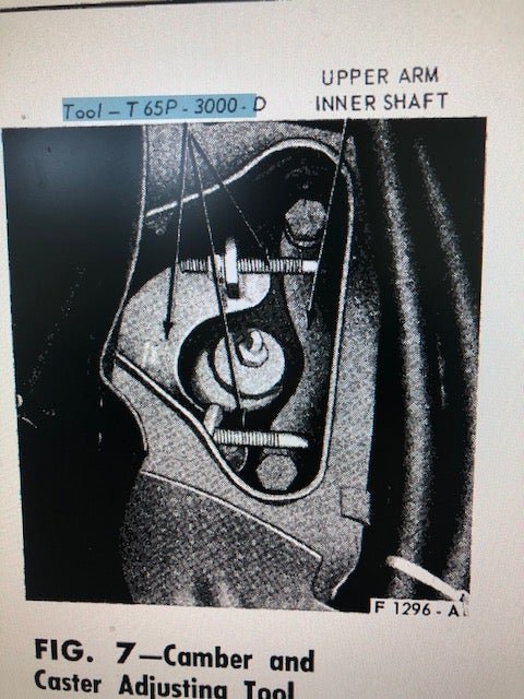

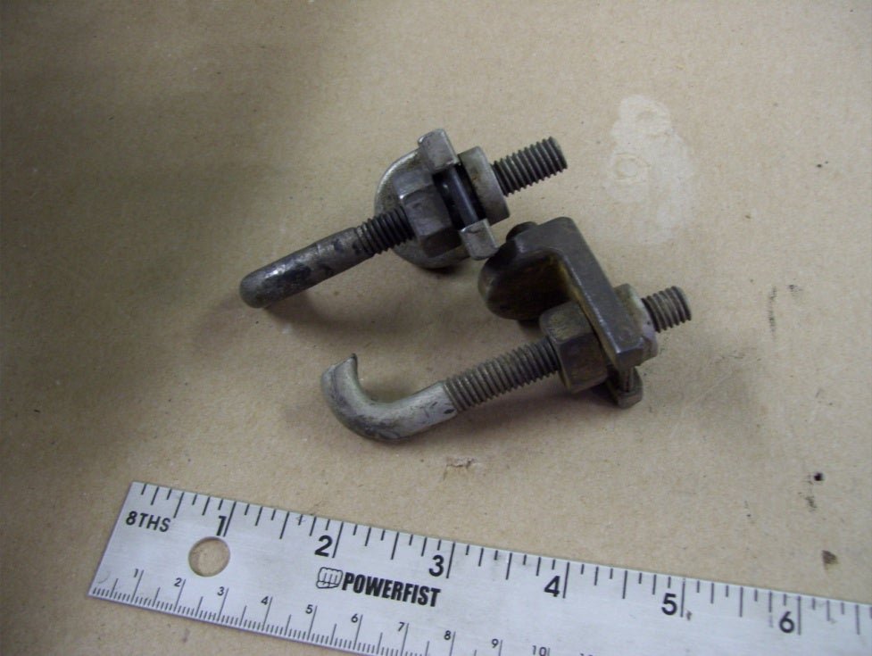

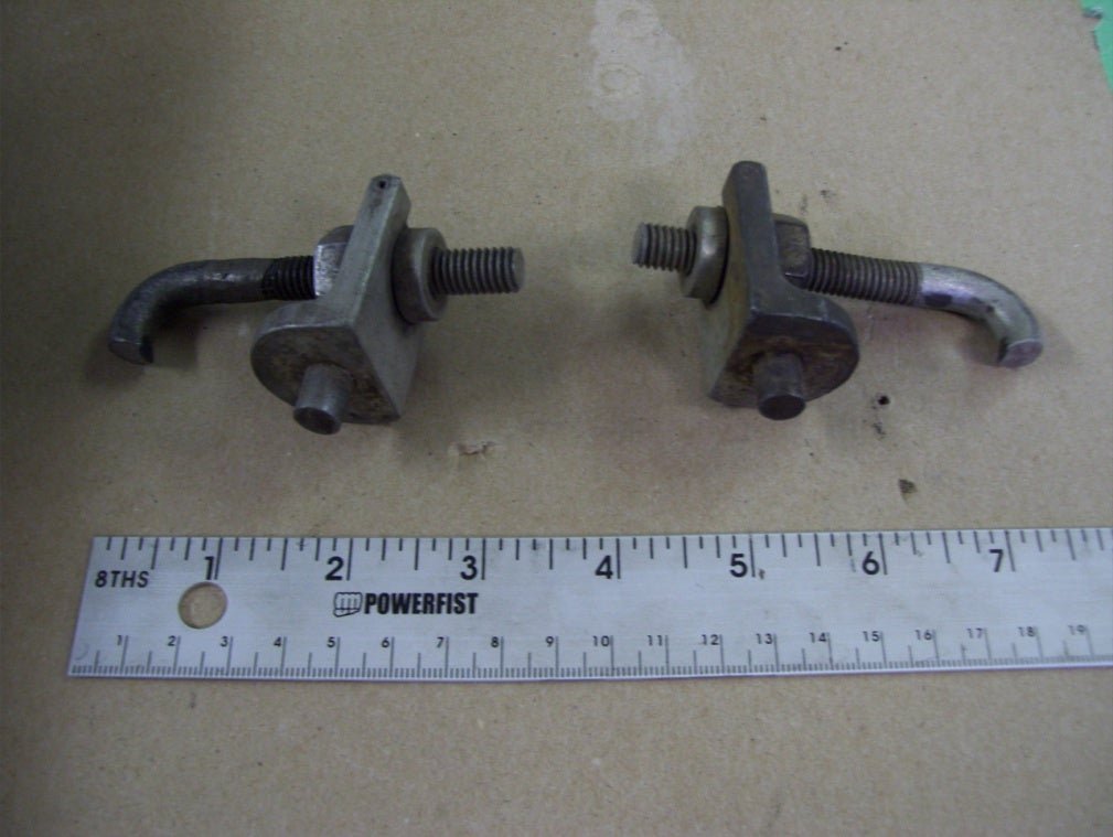

Ähm, um es klarzustellen! Dir fehlt da nix. Die Klammern sind ein EINSTELLWERKZEUG!

achso!
kriegt man das halbwegs auch ohne diesen hin? ich würd mir da jetzt parallele markierungen zur ISTSTELLUNG machen und dann entsprechend den sturz anpassen.
denke wenn man nicht beide elemente um den gleichen weg verstellt wird das auch nicht gut sein.
macht es sinn wenn ich da genauso wie beim mustang auf 1° positiven sturz einstelle?

Moin Heiner weißt du wo es das Werkzeug zu Kaufen gibt??? MfgSchraubaer hat geschrieben: ↑21. Jun 2025, 09:30Ähm, um es klarzustellen! Dir fehlt da nix. Die Klammern sind ein EINSTELLWERKZEUG!

Nö!
Kann aber nicht schwer selbst herzustellen sein!
