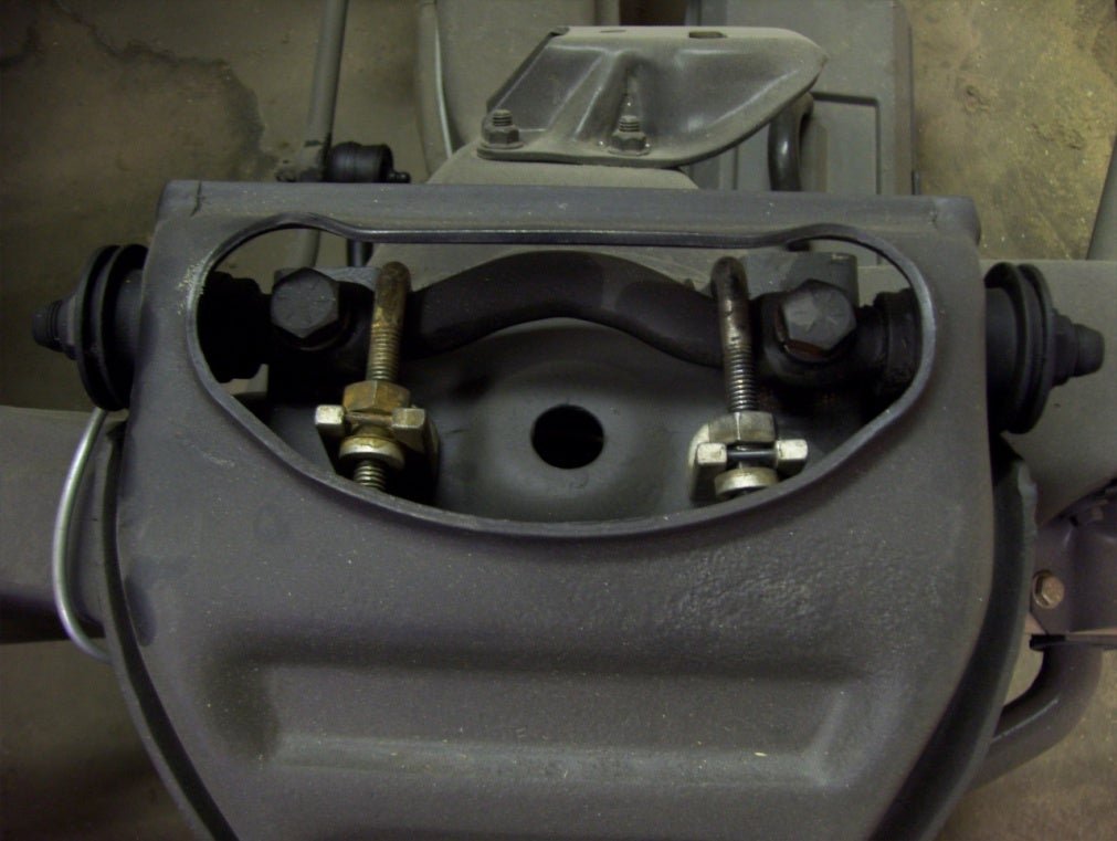

wie stelle ich den sturz beim galaxie vorne ein?
es sieht für mich so aus als hätte ich keinen exzenterzapfen am lower control arm innen :?
danke
