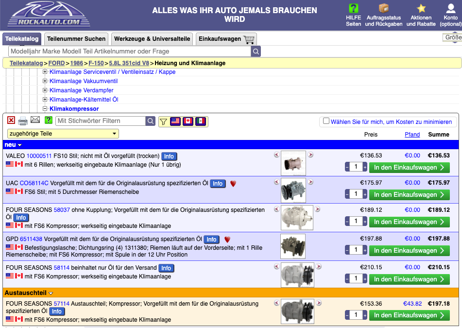

Hi Jörg,
am Besten einfach mal bei Rockauto schauen:

Ich weiß nicht, ob es beim 86er auch unterschiedliche Ausführungen gibt. Aber aus Erfahrung kann ich dir den Tipp geben, achte auch auf den Durchmesser und die Tiefe der Riemenscheibe. Viel Erfolg.
Grüße, Benni
