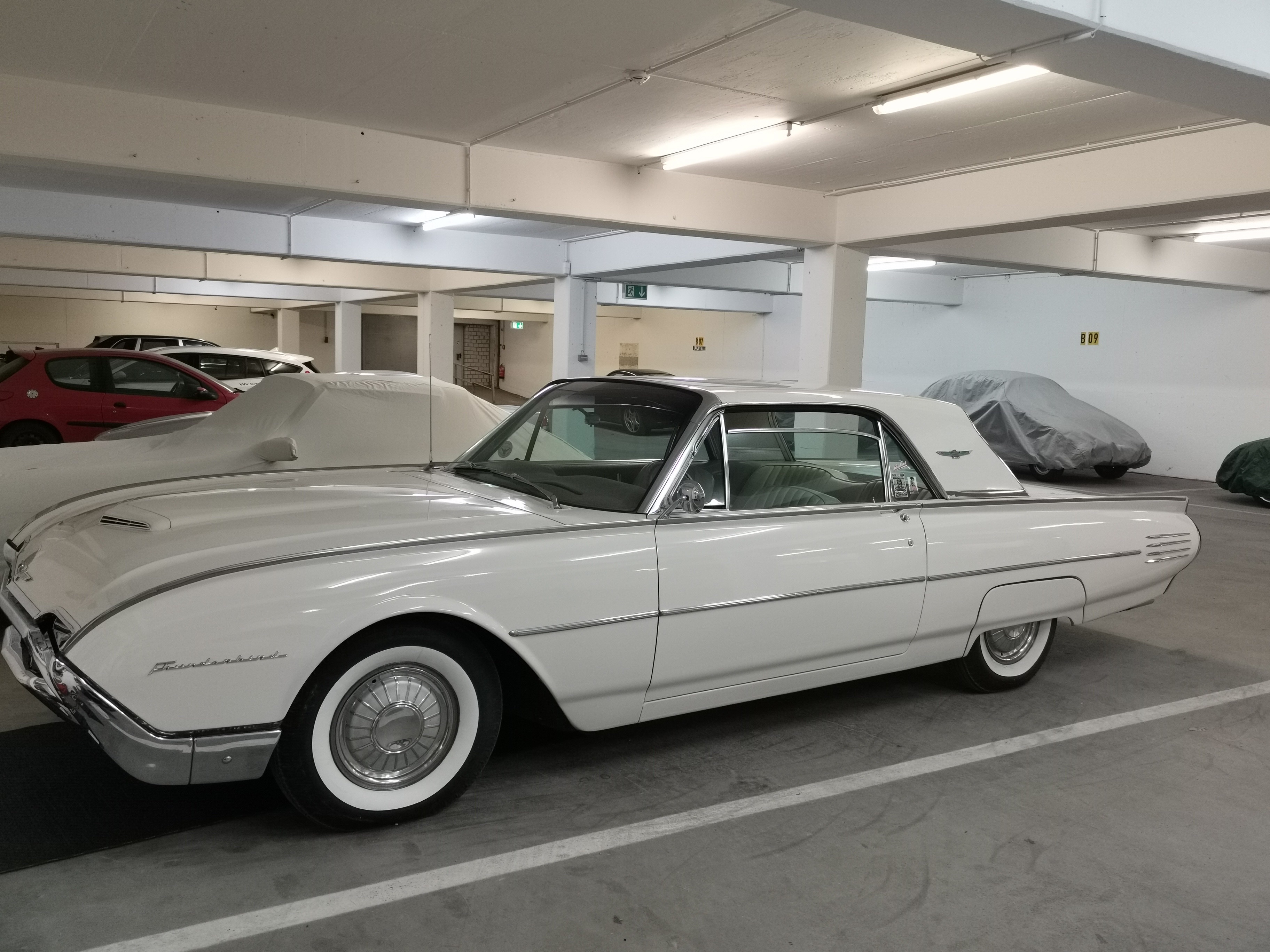

Ich fahre zur Zeit 14 Zoll Stahl bereift mit American Classics.
Würde gerne auf 15 Zoll umrüsten, bisschen breitere Reifen und nicht mehr so kostenintensiv wie die American Classics.
Welche Felgengröße mit welcher Reifengröße wäre eure Empfehlung? Bilder, Bezugsquellen dazu?
Ich würde den Wagen gerne weiterhin schlicht und Schick halten…
Freue mich auf eure Antworten!

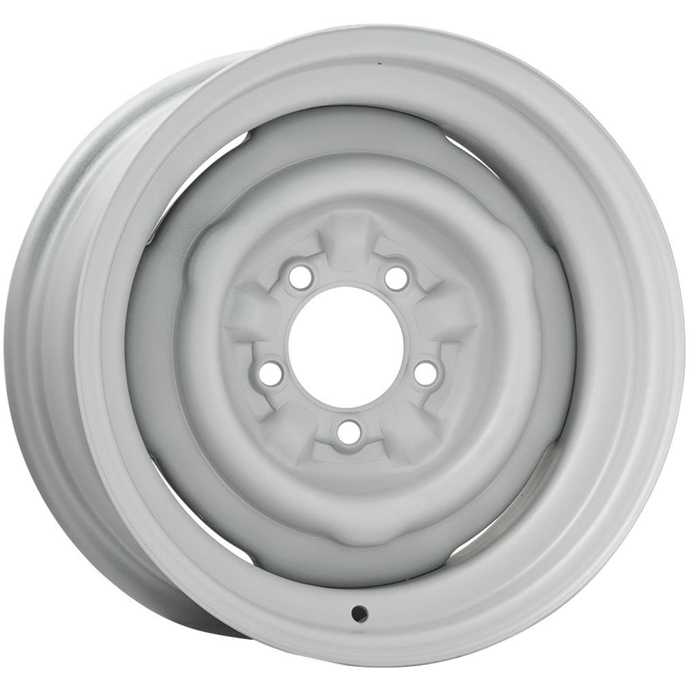

Originalbereifung wäre "8.00 - 14" was in etwa 203/90-14 entsprechen dürfte, bin mir nicht sicher wie breit die original Felge ist.
Aber ich denke das die OE62 Series Stahlfelge in 7X15 von Wheel Vintiques ohne Probleme passt.
Die original 14" Fullcaps passen da natürlich nicht mehr, original Ford Dog Dish Radkappen passen perfekt.
Wenn man die Felgen dann in Wagenfarbe lackieren lässt, sieht das super aus.

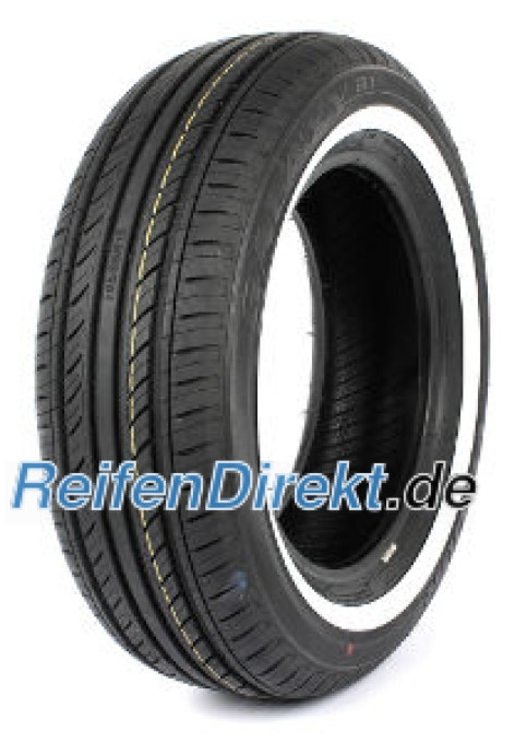

https://www.summitracing.com/parts/wvi-62-5712044 Das in Verbindung mit den Vitour Galaxy R1 mit Weisswand in 225/75-15 für um die 115€ pro Stück sollte gut passen.
Tachoabweichung zur original Bereifung wäre +0,4%, heißt bei 100kmh zeigt der Tacho 100,4kmh an bzw. der Abrollumfang reduziert sich um 0,9cm.
Damit sollte der Kittelträger auch kein Problem haben.

Bei Jegs gibt es die auch, ich hätte da noch eine weitere Idee, dazu dann aber heute Abend mehr.
https://www.jegs.com/i/Wheel-Vintiques/ ... 4/10002/-1

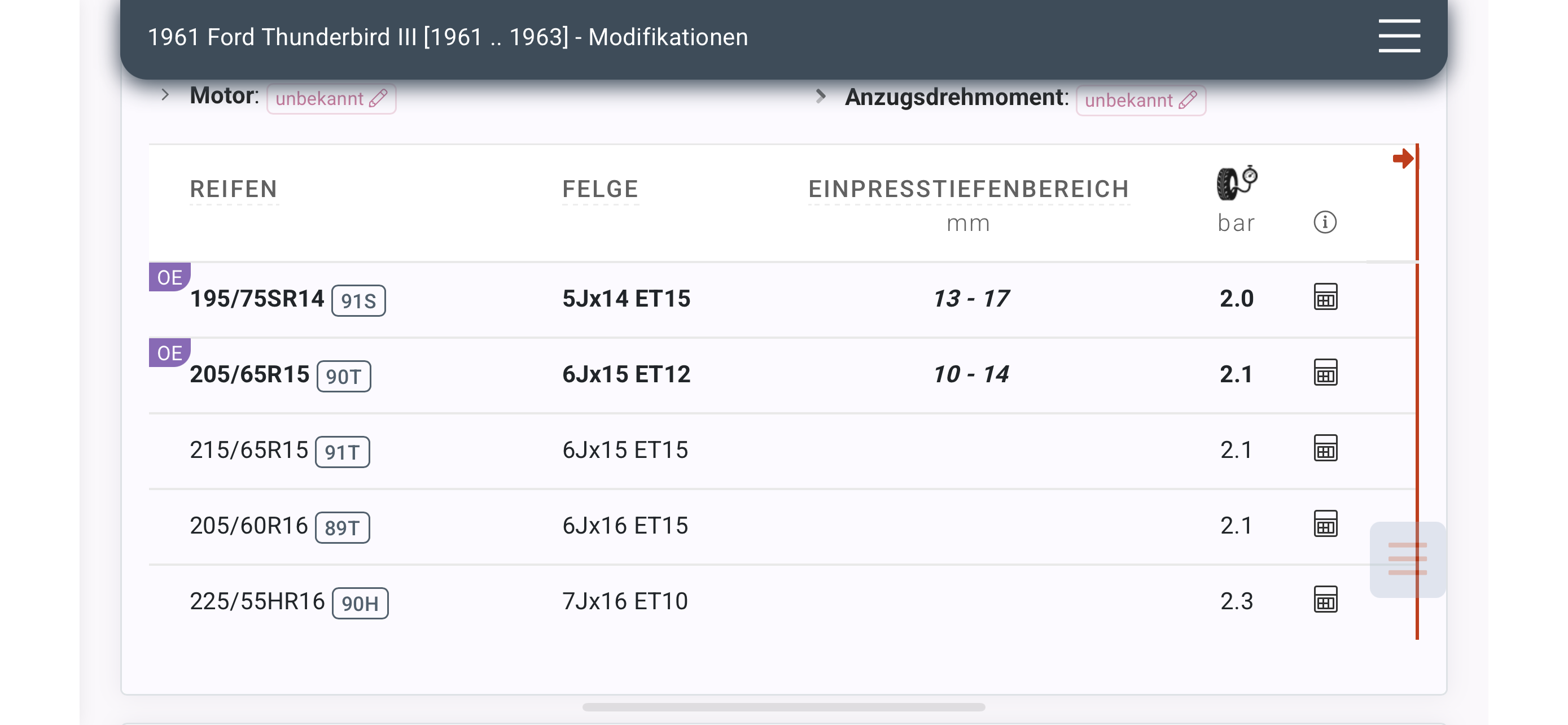

Danke schon mal für die vielen Impulse!!
Mein Problem ist ein bisschen die Einpresstiefe… Habe jetzt eine Liste gefunden im Netz bezüglich Reifen Felgen Kombinationen.
War auch schon beim Reifenhändler… Irgendwie kann mir keiner wirklich sagen, welche Kombination ich bestellen kann die dann auch definitiv passt.
Hinterachse ist kein Thema, aber Vorderachse ist echt eine enge Kiste.
