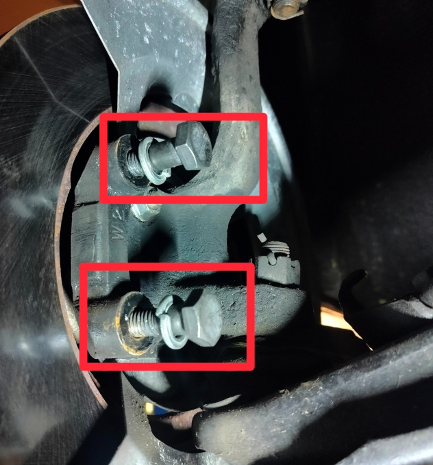

Hi
Hat einer das Drehmoment dieser beiden schrauben für mich im Kopf?
Dachte da an etwas 70nm?
Sind vom 1966 Ford Mustang
Vorderachse Scheibenbremsen.
4 Kolben.
Die halten den Bremssattel
Mfg Mike

Ja loctite ist klar zusätzlich
Also 70Nm sind schon ordentlich.
Schaffst fast nicht mehr mit 1/2" Ratsche.
Aber wenn es mehr sind dann ziehe ich sie dementsprechend nach.
Kann mir einer das richtige Drehmoment geben.
Danke für die Liste aber welches ist dann das richtige?
Wie gesagt sind die beiden schrauben wo den Sattel halten.

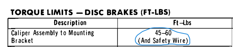

- Beiträge: 6774
75 Nm und mittelfeste Schraubensicherung, alles darüber killt eine Grade 8 Schraube.

Danke schraubaer
Auf dich ist eben Verlass!
Also war ich doch richtig !
Dann lass ich das mit 70Nm
Und mittelfestem loctite hab ich auch verwendet.
