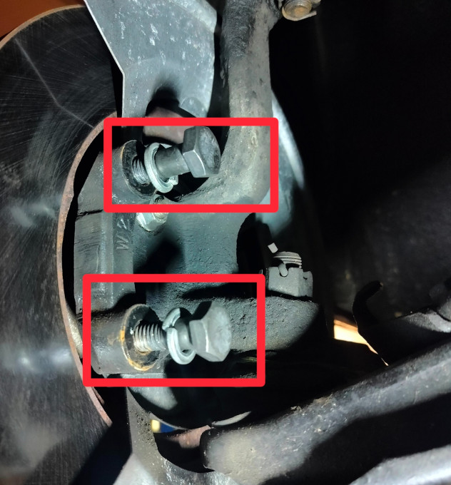

Hi
Hat einer das Drehmoment dieser beiden schrauben für mich im Kopf?
Dachte da an etwas 70nm?
Sind vom 1966 Ford Mustang
Vorderachse Scheibenbremsen.
4 Kolben.
Die halten den Bremssattel
Mfg Mike

Ja loctite ist klar zusätzlich
Also 70Nm sind schon ordentlich.
Schaffst fast nicht mehr mit 1/2" Ratsche.
Aber wenn es mehr sind dann ziehe ich sie dementsprechend nach.
Kann mir einer das richtige Drehmoment geben.
Danke für die Liste aber welches ist dann das richtige?
Wie gesagt sind die beiden schrauben wo den Sattel halten.

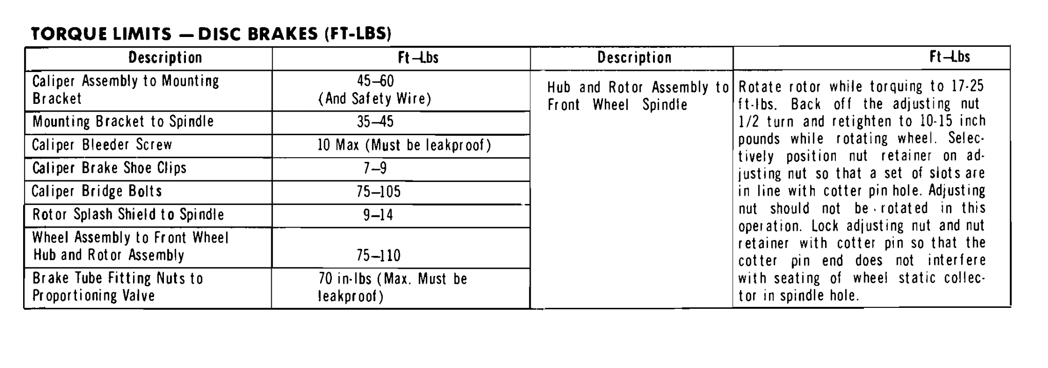

- Beiträge: 6760
- Likes erhalten: 1078 x
75 Nm und mittelfeste Schraubensicherung, alles darüber killt eine Grade 8 Schraube.

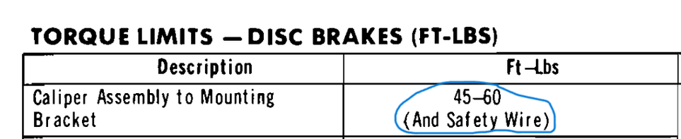

Naja, war ein Ratschlag von mir, so wie ich es bis jetzt immer gemacht habe.
Im Post von @Burnout gibt´s ja die genaue Angabe, hast nicht drauf reagiert...
Wer lesen kann ist k... im Vorteil

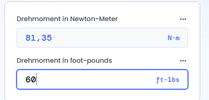

Guten Morgen
Fakt ist ich liege genau in der Toleranz
Warum soll das nicht halten.
Besser als schrauben zu überziehen
Danke schraubaer
Danke schraubaer
