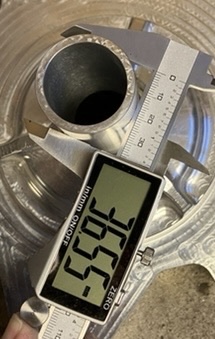

ich bin auf der Suche nach einem passenden Ausrücklager zu den Maßen meines Adapters gemäß Bilder.
Könnte eventuell eins vom Jeep CJ 5 passen? Hab da mal irgendwas gehört….
Oder gibt es eine Übersicht mit den entsprechenden Maßen?

Rockauto gucken! Da gibt's doch massig Bemaßungen von Innendurchmessern der Ausrücklager bei Ford und Jeep! Müssen natürlich zur entsprechenden Ausrückgabel passen, die auch noch in den Sternen steht?! Alternativ, über hydraulisches Ausrücklager nachdenken?

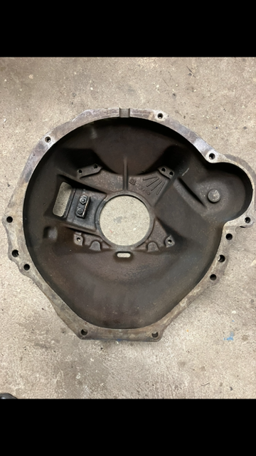

Anbei noch zwei Bilder von der Glocke.

Cleveland-Glocke?
Ist wie jede SB-Glocke, da passt auch jeder SB-Ausrückhebel!
