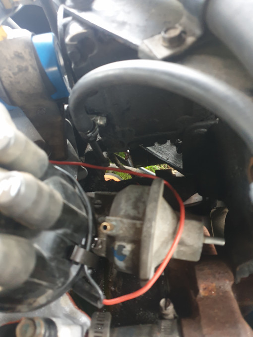

Ich habe heute wieder ein wenig am LTD gespielt. Komisch war, dass der Zündverteiler bei laufendem Motor und erhöhen der Drehzahl gar nicht in Richtung früh verstellt, auch nicht bei 3000U/min. Irgend etwas stimmt da nicht. Morgen schau ich mal in das gute Stück rein, heute war die Zeit zu knapp. Anbei ein Bild vom Verteiler

Also erstmal, wenn sich bei deinem Motorlauf an der Verstellung des Verteilers nix ändert, würde ich die Vacuumdose daran als aller erstes in Verdacht haben, Sehr warscheinlich vakuumiert da nix mehr. Schlauch dran und kräftig ansaugen. Erzeugts kein Vacu isser im A....!

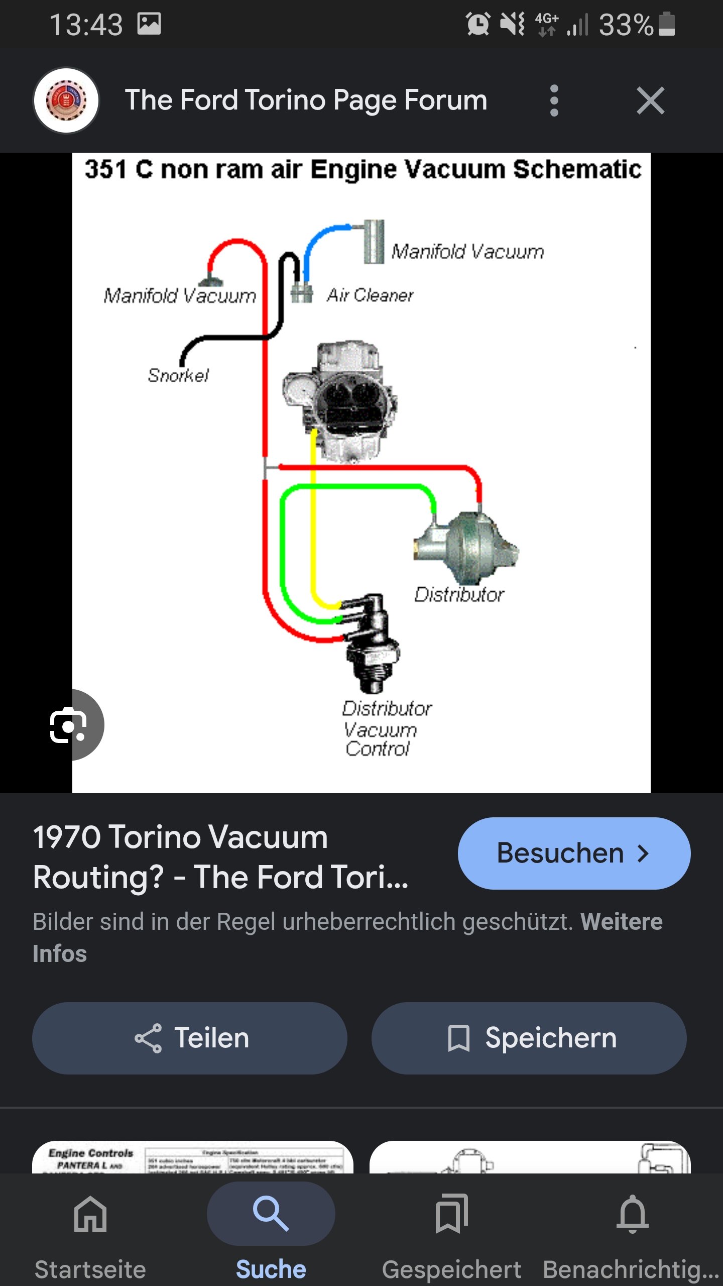

Dann gehört zu dem zwei Anschlüsse Verteiler der Thermoschalter (Distributor Vacuum Controller) wie du in dem Torino Schemata richtig erkannt hast. DER ist aber nur mit funktionierendem EGR System sinnvoll und kann auch defekt sein. Im Prinzip, weil du ja jetzt eine "Racing Spinne" fährst, kann das alles wech.
Kauf dir eine Dose mit nur einem Anschluß für den Verteiler und schmeiß die andere in die Tonne. Ebenso den Thermoschalter. Dreh einen Stopfen ins Loch und gut. Verschließe den Ansaugport an der Spinne. Nun noch den Schlauch an den timed Vacuum Port vom Gasmann und die mechanische Fliehkraftverstellung unten im Verteiler gängig machen - falls nicht schon geschehen.
Der Thermoschalter mit den Vacuanschlüssen arbeitet über das Kühlwasser und lässt erst das volle Vacuum der Ansaugbrücke durch, wenn der Motor über 40°C hat. Dafür ist auch das EGR verantwortlich - falls das schon verbaut war. Alles Emissions-Shaiß.

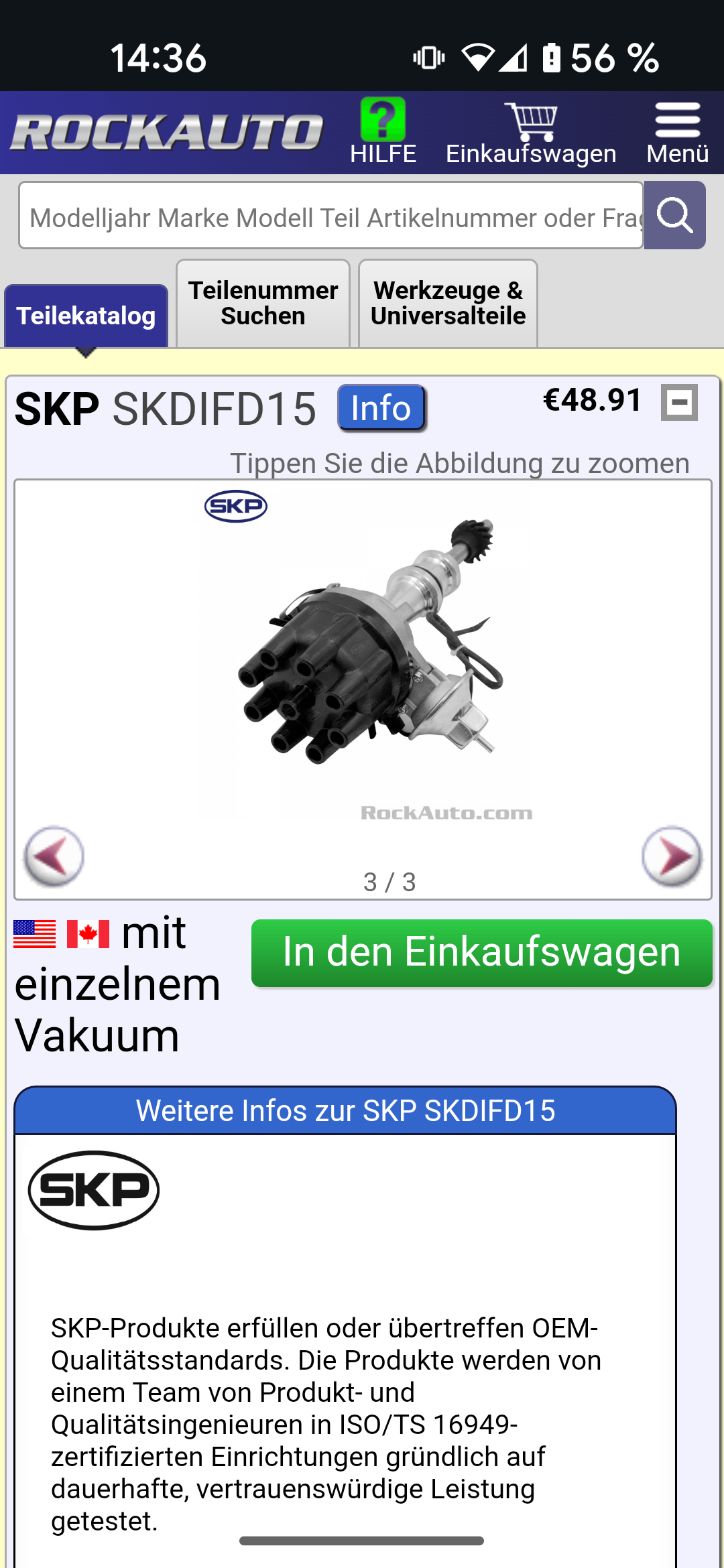

Besorg' dir 'n Neuen, der wurde vermurkst! Gibt's bei Rockauto für einiges unter 100 Öcken!
Sogar richtig billig!
