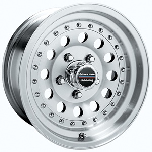

Hab das Thema oft und auch aktuell, die Outlaws haben keine ABE, aber ein SAE (J 2530) Gutachten, nicht die Felgensuche ist das schwierige, den Eintragenden zu finden der nicht gleich die Windel voll hat wenn er das SAE Testgutachten sieht. manche hängen sich dann noch daran auf das der Reifen der auf die Felge kommen soll, schonmal irgendwo auf nem Papier geprüft sein sollte. Ich wünsche Dir viel Glück denjenigen zu finden...
Ich versuche gerade meinen zu motivieren sich mit den SAE Richtlinien vertraut zu machen, sind unseren Verfahren sehr ähnlich, nur eben in den falschen Maßeinheiten.

Das hat sich lau TÜV leider als Sackgasse herausgestellt.FullSizeFrank hat geschrieben: ↑20. Apr 2025, 13:51Sehr interressant auch... technische-informationen-f20/eintragung ... t4485.html

Vielen Dank für den Link. Sehr aufschlussreich und genauso, wie ich es vermutet habe. In Deutschland herrscht einmal mehr die totale Verweigerung, auch nur mal ansatzweise über den Tellerrand zu schauen. Machen wir es kurz: Felgen drauf und fahren. Wenn es zum TÜV Termin geht, was anderes drauf stecken und danach wieder retour. Anders wird das nichts.FullSizeFrank hat geschrieben: ↑20. Apr 2025, 13:51Sehr interressant auch... technische-informationen-f20/eintragung ... t4485.html

Die Eintragung von USHerstellern hat vielleicht nicht die 100%ige Rechtssicherheit, jedoch in ner Fahrzeugkontrolle von Hubert und Staller kommt man mit so einer Eintragung durch. So ganz ohne, riecht den Braten auch der einfachste Blaulichtoffizier und lässt Dich seine Macht spüren.

Bin das Prozedere gerade mit dem Boss von Detroitsteelwheels durchgegangen, er lässt ne Felge Spaßhalber nach unseren Vorgaben testen um zu schauem ob die standhält. Sollte bei der Materialstärke und Beschaffenheit kein Ding sein.
Das gute daran ist, das Design gibts bereits seit den 20er jahren, das Problem wird dann wieder die Reifengrößen die es damals nicht gab... Rattenschwanz...
