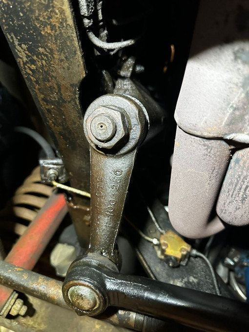

Ich muss bei meinem Rübenfrachter das Lenkgetriebe tauschen. Es sifft alles, die Lenkung schwimmt nur, die Fahrten sind mehr als gefährlich (man lenkt nur noch von links nach rechts, wenn man etwas ausweicht wie einer Verkehrsinsel).
Das Lenkrad steht schief obwohl es auf der richtigen Stelle montiert ist. Die Lenkung am Lenkgetriebe straffer stellen bringt nichts ist schon am Anschlag.
Die Spurstangenköpfe sind alle neu. Querlenkerbuchsen sind bald geplant und die Spur wird eh bald mal eingestellt.
Einen Dichtsatz habe ich hier liegen für das Lenkgetriebe aber ist es nicht sinnvoller das Lenkgetriebe zu wechseln?
Mir stellen sich die Fragen...
Welches Lenkgetriebe habe ich? Wahrscheinlich kein Bendix?!
(Pitman arm ist Grade und nicht der gebogene).
Was muss beim aus und Einbau beachtet werden? Gibt es Reparaturanleitungen oder hier erfahrene Mechaniker mit Tips?
Lenkgetriebe wechseln oder altes neu abdichten?
Selbst machen oder machen lassen?Gibt's hier vielleicht einen der ein dichtes Lenkgetriebe hat?
Besten Dank vorab an alle lesenden und antworten sowieso!

ich lass mich gern korrigieren, aber wenn der Nachsteller auf Anschlag ist (!!) dann ist es mit Abdichten nicht getan, dann ist das LG verschlissen - vermutlich hat dann auch mal jemand mit der groben Kelle versucht, das schwammige Fahrverhalten über Lenkgetriebe nachstellen zu verbessern.
Servo oder manual?
Zumindest bei manual gibt es m.W. nur ein LG, nämlich das hier:
https://www.rockauto.com/de/moreinfo.ph ... 16&jsn=919
Und so richtig schlimm teuer ist das ja jetzt nicht. :)

Kauf keins bei Rockauto.
Die sind nicht gut. Hab zwei gekauft.
Nr. 1 war ein 16:1 obwohl ich ein 19:1 bestellt habe und war zusätzlich falsch voreingestellt (Mustang) und Nr. 2 Hatte das gleiche Spiel wie das Alte. (F100)
Hab nun eins von Bluetop im F100.
Das ist wirklich gut.
Bau es aus, zerlege es uns schau dir alles an und ersetze verschlissene Teile.

Dürfte nahezu unmöglich sein, wenn schon auf Anschlag nachgestellt?!
Da hilft nur Nach/Neufertigung der verschlissenen Komponenten!

Beten Dank euch allen für die Tipps und Antworten. Wir werden wahrscheinlich ein neues einbauen. Nachstellen geht nicht. Spureinstellen erst recht nicht und es ist nur am siffen, die Fahrten sind einfach so Mörderisch, die Lenkung macht was sie will, wie ne Rührschüssel. Besorgen uns jetzt ein neues aber bei Rockauto hab ich auch ein schlechtes Gefühl bzw. schon öfters gehört, dass die nicht gut sein sollen.
