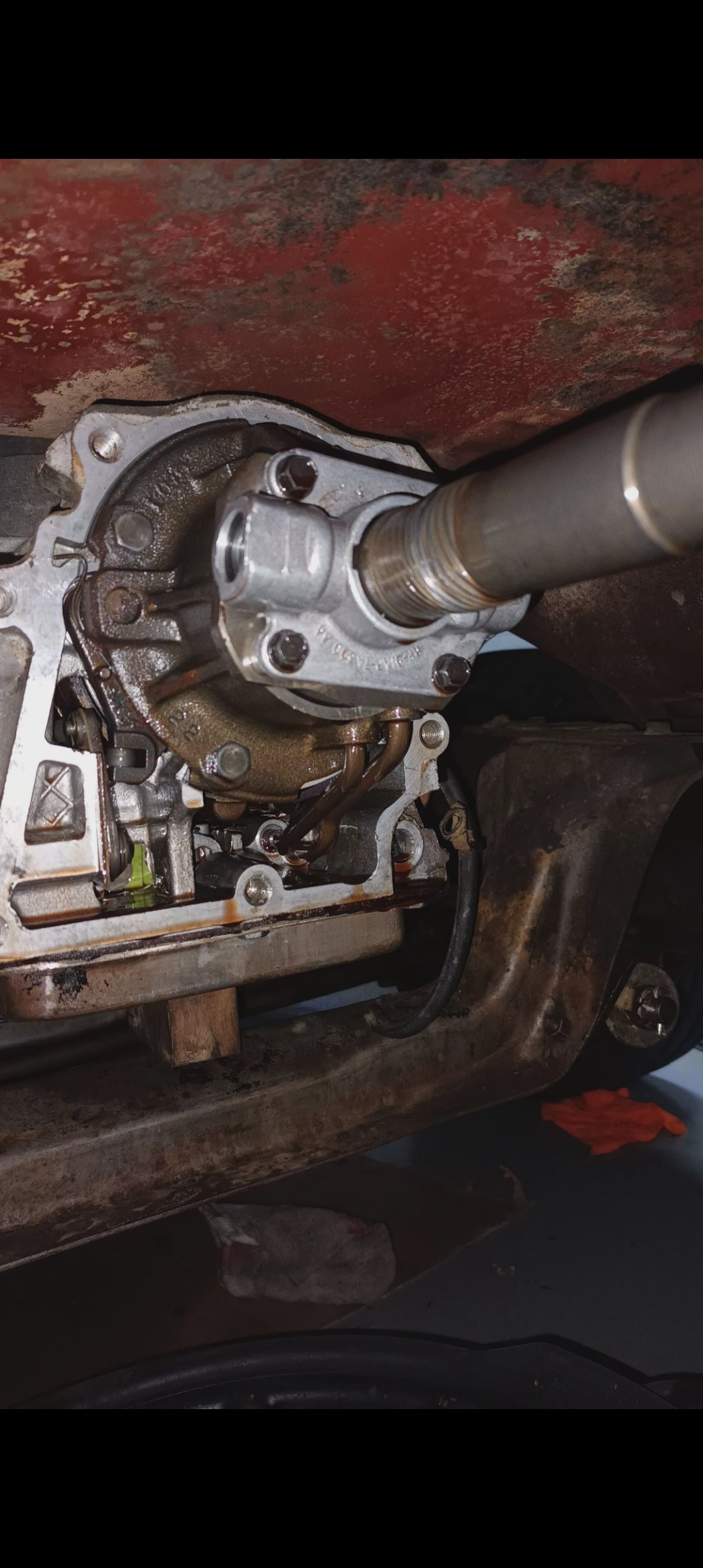

Moin moin.Bedeutet die Prägung (3 79) auf dem zweiten Kreis dann Produktionsdatum März 1979 ?? Ich habe noch eine Frage bezüglich der Ausgangswelle .Ist das normal dass sie Höhen und Seitenspiel hat wenn man den Getriebehals entfernt??
- Beiträge: 6775
In Maßen, ja.

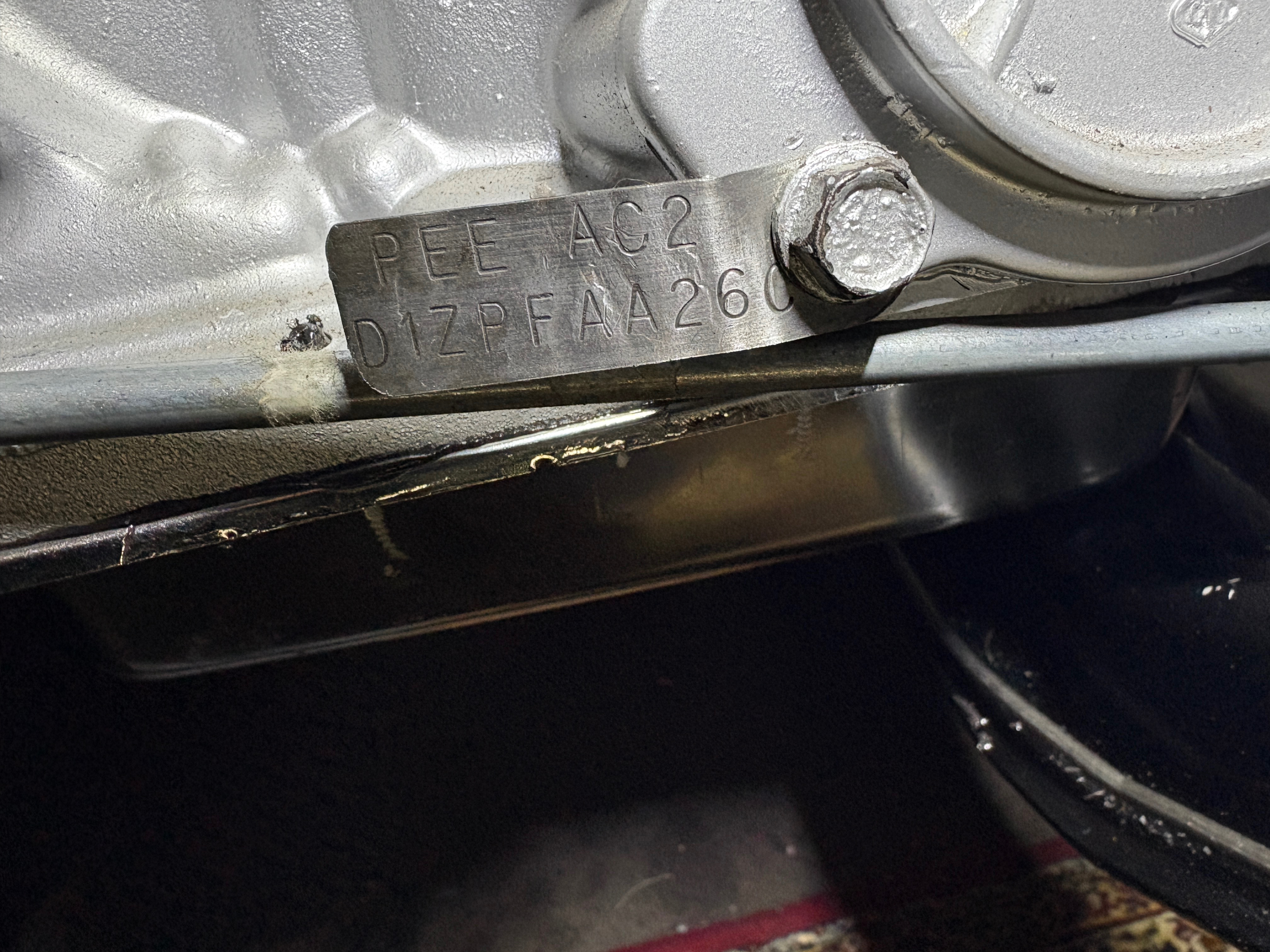

HI,
die genauen Daten bekommst du über die Blechlasche (im Bild die von meinem Getriebe), aber eventuell ist das bei dir nicht mehr vorhanden.
Gruß Michael
Gruß Michael

Leider keine Blechlasche mehr vorhanden. Aber ich weiss jetzt dass es ein C4 ab 1973 ist. Peilstab passt nicht nur von der Länge,das Röhrchen ist auch zu klein für den Stab . Das Röhrchen ist auch an die Ölwanne geschraubt und nicht ins Gehäuse gesteckt. Ich habe auch ein Video vom Soiel der Welle gemacht, aber das kann ich irgendwie nicht hochladen
