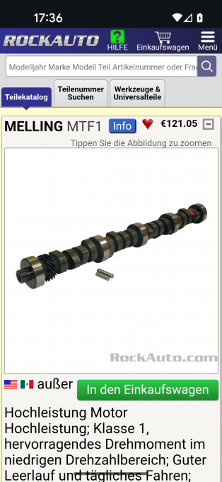

Nimm halt 'ne Standardwelle OEM.
Vielleicht was in der Richtung?
