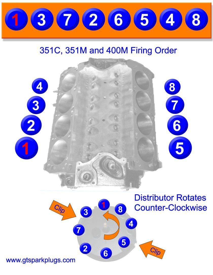

Ich glaube er sucht nach einem bestimmten "Zündzeitpunkt" (Timing),
den ich leider auch nicht weiß und nicht nach der " Zündreihenfolge" (Firing Order).
Im Netz kursieren Werte zwischen 12 und 18 Grad, aber das hilft leider auch nicht weiter.
