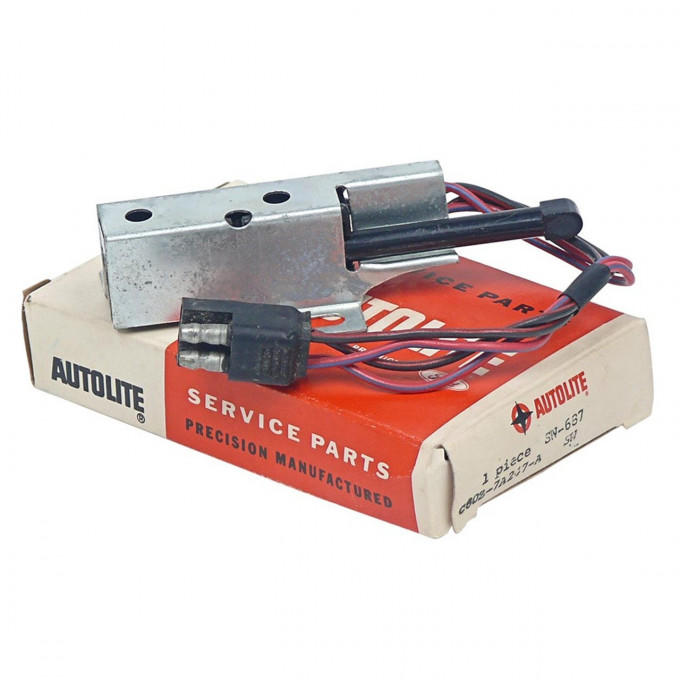

Hi zusammen,
habe ein Problem mit meinem Rückfahrlicht, leider funktioniert es nicht. Ich bin der Meinung, dass die Ursache dafür beim Safety Switch liegt, welcher das Rückfahrsignal in R gibt. Kann mir jemand sagen, wie ich den testen kann? Bin nicht so der Elektrik-Freak :P . Getestet habe ich allerdings schon den Stecker, bzw. habe unter dem Dashboard schon die Kontakte überbrückt die in Richtung Console/ Safe
ty Switch führen. Das Signal kommt dann hinten an und der Rückfahrscheinwerfer leuchtet. Jetzt ist meine Vermutung, das der Safety Switch Probleme verursacht. Jedoch die Funktion ansich ist i.O. Starten nur in P möglich. Vielleicht hat ja jemand einen Tipp für mich. Danke vorab. Gruß, Flo

Wenn Du schon erfolgreich durch das Brücken die Lampen hinten zum Leuchten gebracht hast, ist der Schalter wohl im Sack, neuen einbauen.
Alternativ, durch die Kontakte des Steckers mit einem Durchgangsprüfer/Ohmmeter und Fluten mit WD40 versuchen, den Switch wiederzubeleben.

Die Flutung mit Kontaktspray und etwas Feintuning in der Justierung des Schalters hat es jetzt gebracht. Rückfahrleuchten funzen jetzt wieder :D Danke für den Tipp, Schraubaer!
