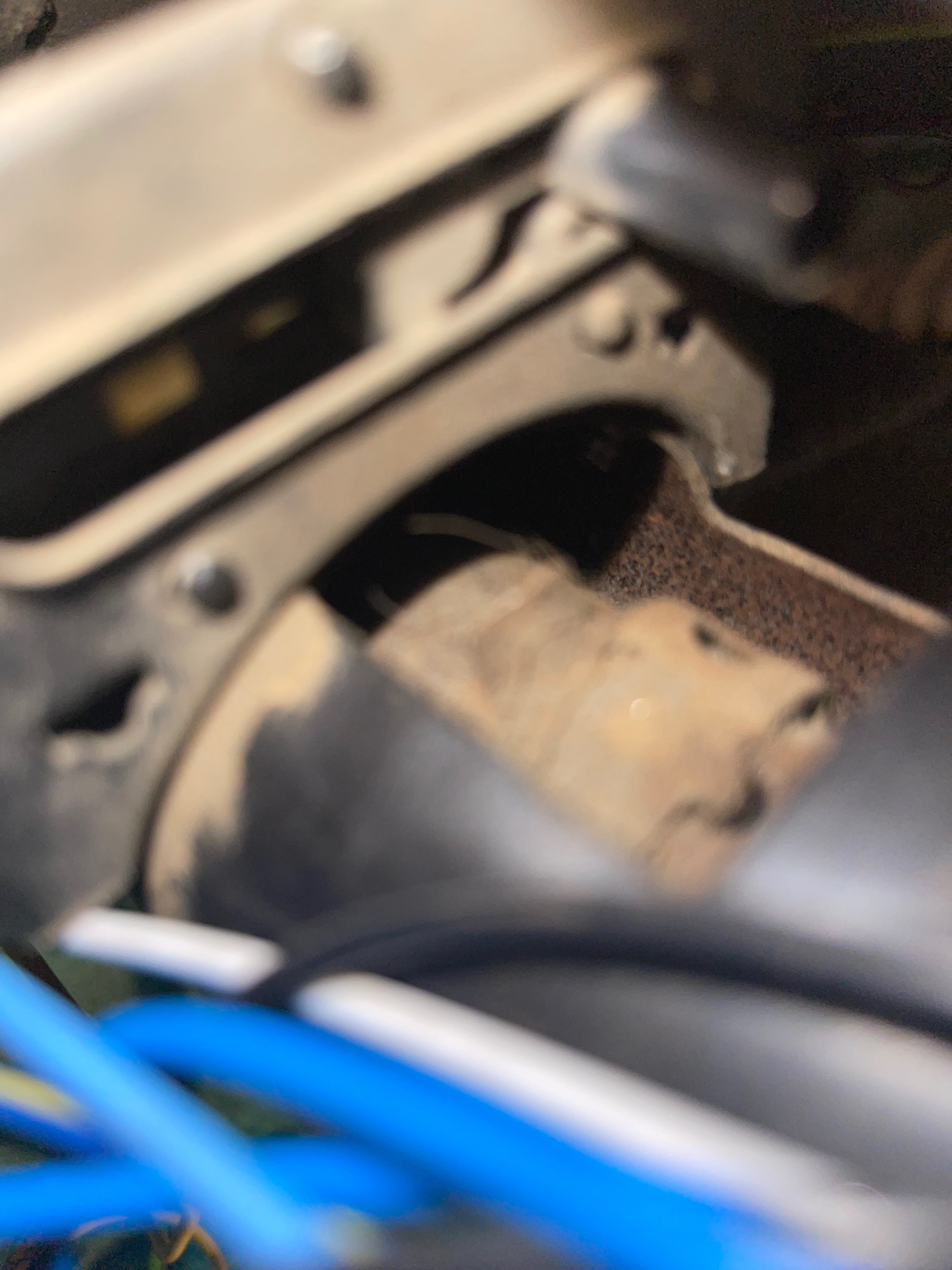

Hallo nochmal, der Schalter sitzt weiter unten oben auf der Lenksäule.
Hoffe das Bild macht es deutlich.

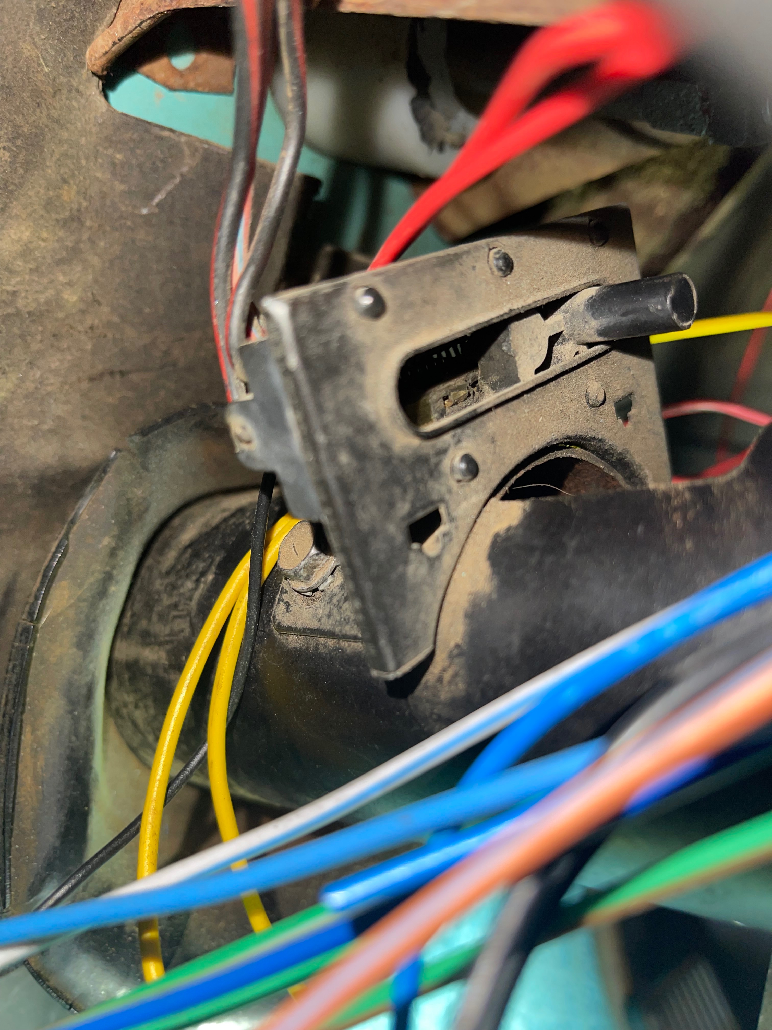

Beitrag von chrstange » 9. Nov 2024, 00:37
Okay super, da kommt eigentlich eine Blechnase aus der lenksäule die den betätigt. (Siehe Bild) denke die wird sich beim basteln verabschiedet haben und liegt jetzt im Fussraum wenn es vorher lief ;)

Es sieht auf dem einen Bild so aus, als wäre das untere Teil noch da. Hoffe der ist nicht abgebrochen.
Wenn ja kannst du beim starten den Schalter nach links drücken dann müsste der Anlasser laufen.

Beitrag von Motoraver » 9. Nov 2024, 00:58
Als ich den Schalter nach links gedrückt habe tat sich nichts. Ca. 8mm nach rechts gibt er den Anlasser frei. Wen. Ich den Wählhebel der Automatik verschiebe fühle ich eine Nase die mit geht. Aber die ist nicht mit den Safety Switch verbunden.Auf dem Foto sehe ich das Teil welches mitgeht. Muss das länger sein? Ist das vielleicht abgebrochen?

Beitrag von chrstange » 9. Nov 2024, 10:39
Guten Morgen, ja dann scheint die Nase wohl abgebrochen zu sein.
Ich weiß nicht wo man sie ggfs in Deutschland neu bekommt. In USA gibt es sie in fast jedem Shop.
