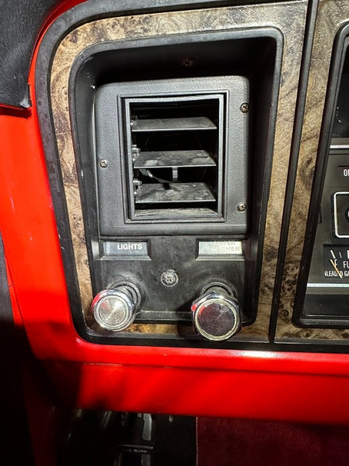

könnt ihr mir helfen? Wie bekomme ich die beiden Bedienknöpfe vom Licht und Wasser abgezogen, um die Blende vom Armaturenbrett auszubauen. Einfach abziehen oder drehen oder sind diese durch einen Stift gesichert? Da sie aus Plastik sind, wollte ich euch vorher fragen, bevor ich zu viel Gewalt einsetze.
Bin für jeden Hinweis dankbar.

Beim Licht greifst du
unters Armaturenbrett und ertastest
direkt am Lichtschalter einen Knopf.
Den gedrückt halten, während du
gleichzeitig vorne am Chromknopf
ziehst. Kommt samt Schaft raus.
Beim Wischwasser bin ich mir nicht
sicher, da meiner ohne jegliche
Sicherung aufgesteckt war.
Evtl. was ähnliches wie bei den
Knöpfen von der Lüftung/Klima.
Mit nem kleinen Haken direkt am
Chromknopf entriegeln.
Batterie vorher abklemmen kann
sicherlich auch nicht schaden

ja, Lichtschalter wie beschrieben.
Wischwassser konnte man bei mir einfach noch vorne abziehen. Ich meine da war so ein kleine Feder/Draht im Knopf (der sichert den Knopf in einer Nut). Beim draufschieben rastet der dann ein.

Hi Markus,
genau wie du es beschrieben hast. Der Wischwasserknopf hat eine kleine Spange und läßt sich nach vorne abziehen. Beim Aufschieben klemmt die Spange den Knopf wieder fest.
Steffen
