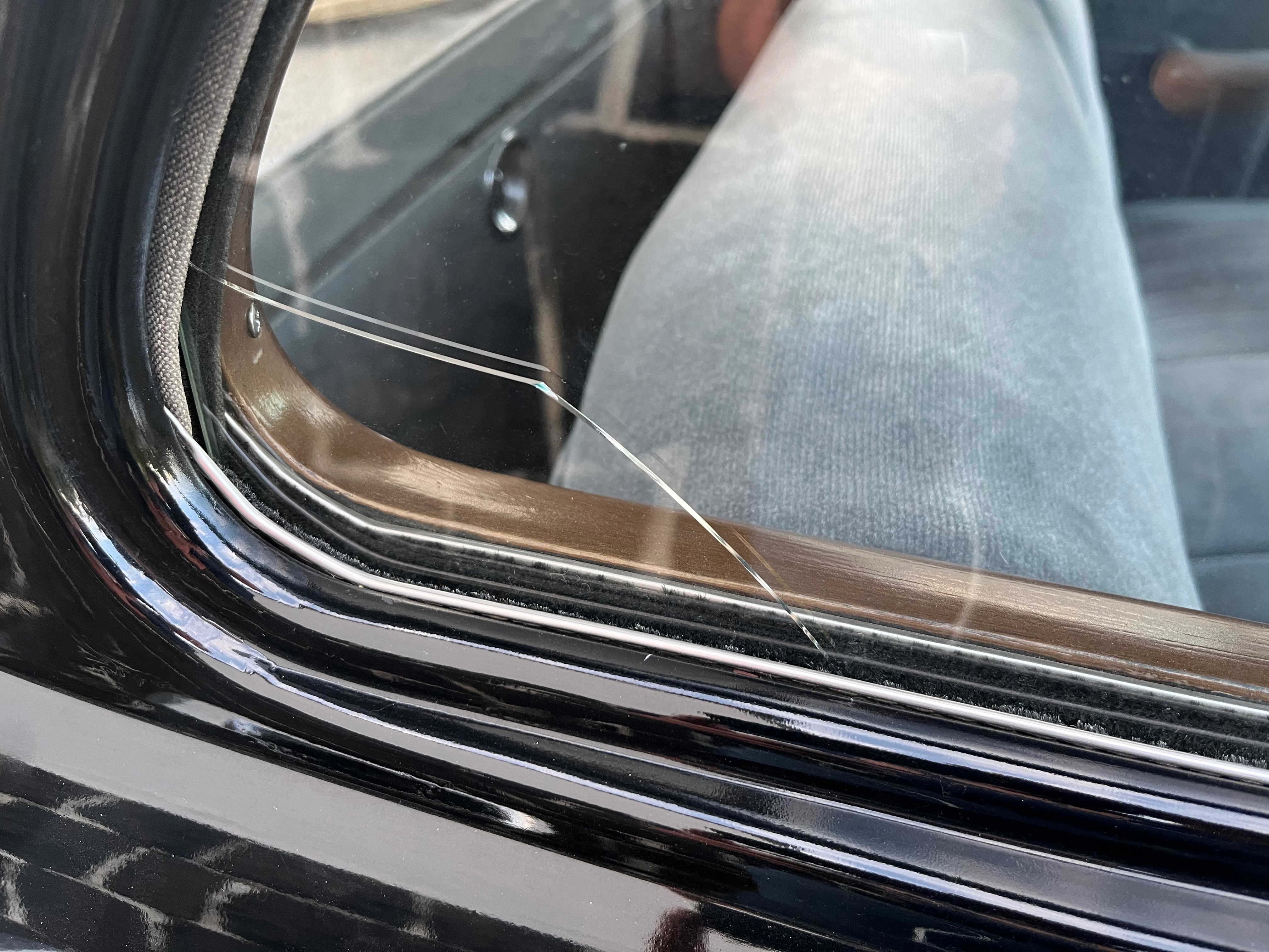

heute haben wir mit dem ollen Dodsch 300km Jungfernfahrt gemacht. Alles prima bis auf….
Irgendwas hat sich in der Beifahrertür separiert und die Scheibe ist reingerutscht.
Jetzt hat sie einen Knack in der Ecke 10cm im Außenglas (ist eine laminierte mit Folie)
Bevor ich eine Neue beschaffe oder machen lasse, wollte ich mal fragen, ob man den Riss kleben kann. Ich hab sowas mal gesehen,wo die lange Haarrisse gefüllt haben, war wie neu, finde es aber nimmer.

Hi Jörg,
dafür gibt es spezielle Glas-UV-Kleber. Nach dem Auftragen mit einer UV Lampe aushärten. Carglas und Co. machen das auch nicht anders.
Oder einfach mal den ansässigen Glaser fragen.

Hallo Jörg,
wenn es wirklich eine laminierte Scheibe (VSG-Glas) sollte die Folie stabil genug sein um es evtl. einfach so zu lassen. Oder Scheibe ausbauen, aus Sperrholz Schablone machen und zum nächsten Glasbauer bringen. Und eine aus ESG- Glas machen lassen. Kostet nicht die Welt.

Ausbauen ist schonmal klar. Mit so'm Kleber würde ich dann aber lieber 'n Profi fragen! Keine gute Erfahrungen mit den DIY-Kits gemacht! Vor allem, hurtig! Wenn erstmal Luft und sonstiges bis an die Folie gelangt?!

In der Glasrestaurierung nehmen wir dafür HXTAL Nyl-1. Das ist ein nicht vergilbender Epoxidharz Kleber und läuft kapillar in alle Risse. Der muss allerdings 24 Stunden mindestens aushärten.

Hallo Markus,Outback hat geschrieben: ↑14. Jul 2024, 05:53Hallo Jörg,
Markus
die ist noch stabil aber ich finde den Krack scheußlich
Ich telefoniere morgen mal mit dem Autoglaser der meinen Oldie gemacht hat. Vlt. kann der das tun.Schraubaer hat geschrieben: ↑14. Jul 2024, 06:29Ausbauen ist schonmal klar. Mit so'm Kleber würde ich dann aber lieber 'n Profi fragen! Keine gute Erfahrungen mit den DIY-Kits gemacht! Vor allem, hurtig! Wenn erstmal Luft und sonstiges bis an die Folie gelangt?!

Genau sowas hab ich gesucht!Cougarholic hat geschrieben: ↑14. Jul 2024, 07:28In der Glasrestaurierung nehmen wir dafür HXTAL Nyl-1. Das ist ein nicht vergilbender Epoxidharz Kleber und läuft kapillar in alle Risse. Der muss allerdings 24 Stunden mindestens aushärten.
Muss man dazu den Bereich unter Vorspannung setzten, damit derSpalt minimal aufgeht?
Ich würde es ja mit Temperatur Unterschied vorn und hinten versuchen aber die schreiben, das sichschon am 38Grad die Viskosität verändert?

Da der Kleber sehr lange zum aushärten braucht, sind kurzzeitige Temperaturunterschiede nicht groß von Bedeutung - außer vielleicht extreme Hitze. Die Zeit verringert sich definitiv wenn es wärmer ist. Aber ich habe in der Praxis festgestellt, dass man ne Scheibe trocken zusammen puzzlen kann und dann mit ner Spritze den Kleber über die Risse laufen lassen kann. Vorher mit nem guten Tesa von unten plus Seiteflanken der Risse abkleben.FEtischist hat geschrieben: ↑14. Jul 2024, 10:43Genau sowas hab ich gesucht!Cougarholic hat geschrieben: ↑14. Jul 2024, 07:28In der Glasrestaurierung nehmen wir dafür HXTAL Nyl-1. Das ist ein nicht vergilbender Epoxidharz Kleber und läuft kapillar in alle Risse. Der muss allerdings 24 Stunden mindestens aushärten.
Habe so ne dünne Fensterscheibe mit Spider-app geklebt. Ging ganz gut. Man kann nach einem Tag Grundfestigkeit die Oberfläche mit Aceton säubern. Endfest ist der glaube erst nach mehreren Tagen.

Also keine Vorspannung und keine Temperatuunterschiede nötig. Wenn von einer Seite nicht alles vollläuft, kann man die Prozedur von der anderen Seite wiederholen.
