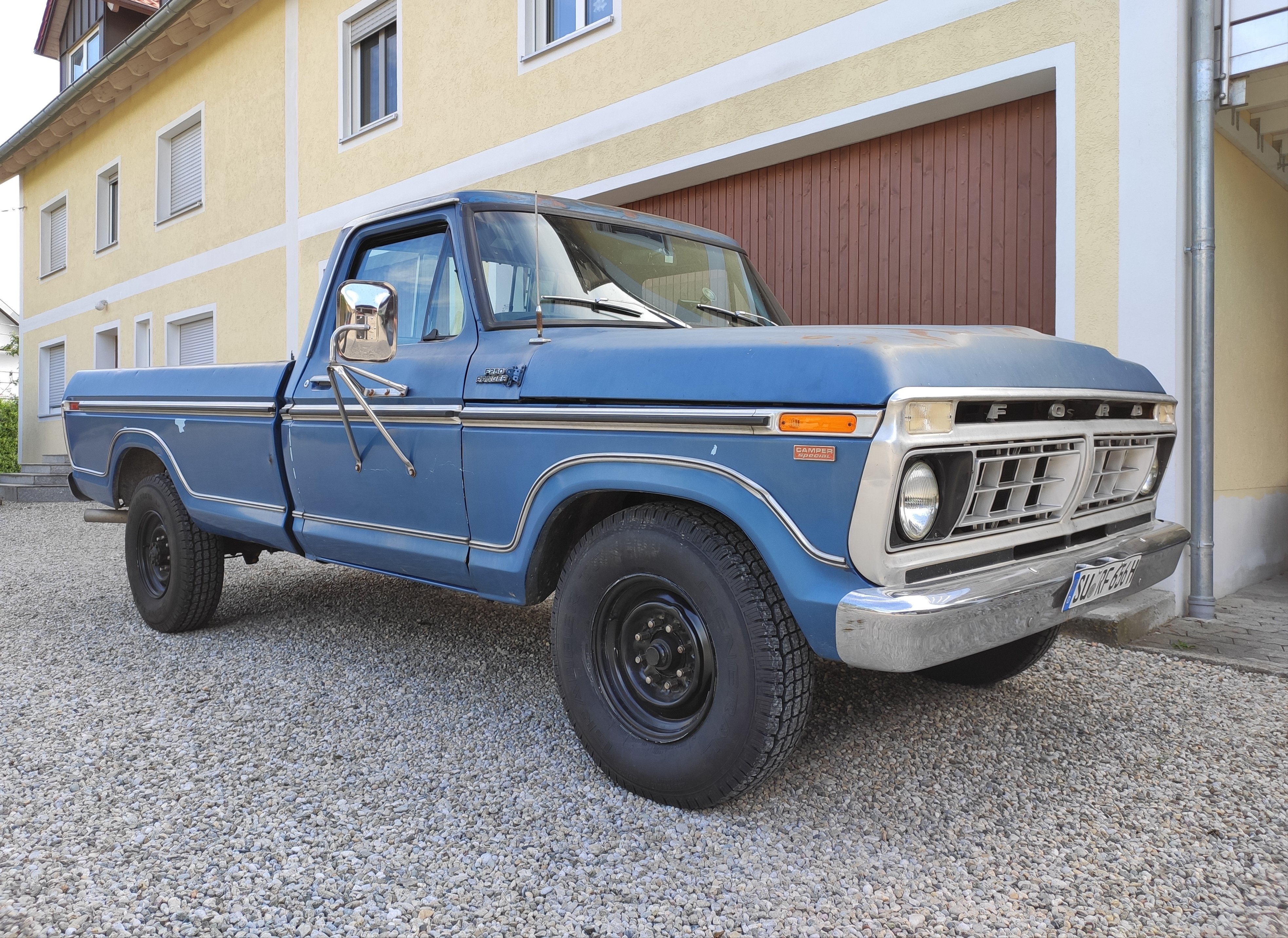

Ach, was Räder angeht, bin ich
einfach gestrickt.
Stahlfelgen und Teerschneider
genügen mir bei klassischen
Fahrzeugen. Hab sie nem Freund
abgekauft. Ihm sind durch Zufall
dicke Walzen zugeflogen, eine Saison
nach dem er sie montiert hat.
Da er einen 79er Supercab hat, wollte
er es lieber etwas wuchtiger.
Meine vorherigen Räder waren mir zu klein, zu blau, was auch immer..
Gruß, René

…schauen gut aus… 👌🏻

Danke, ich bin mit den Rädern auch
zufrieden. Nur hab ich erst ein neues
Tachoritzel verbaut, welches ich jetzt
wieder tauschen muss :?

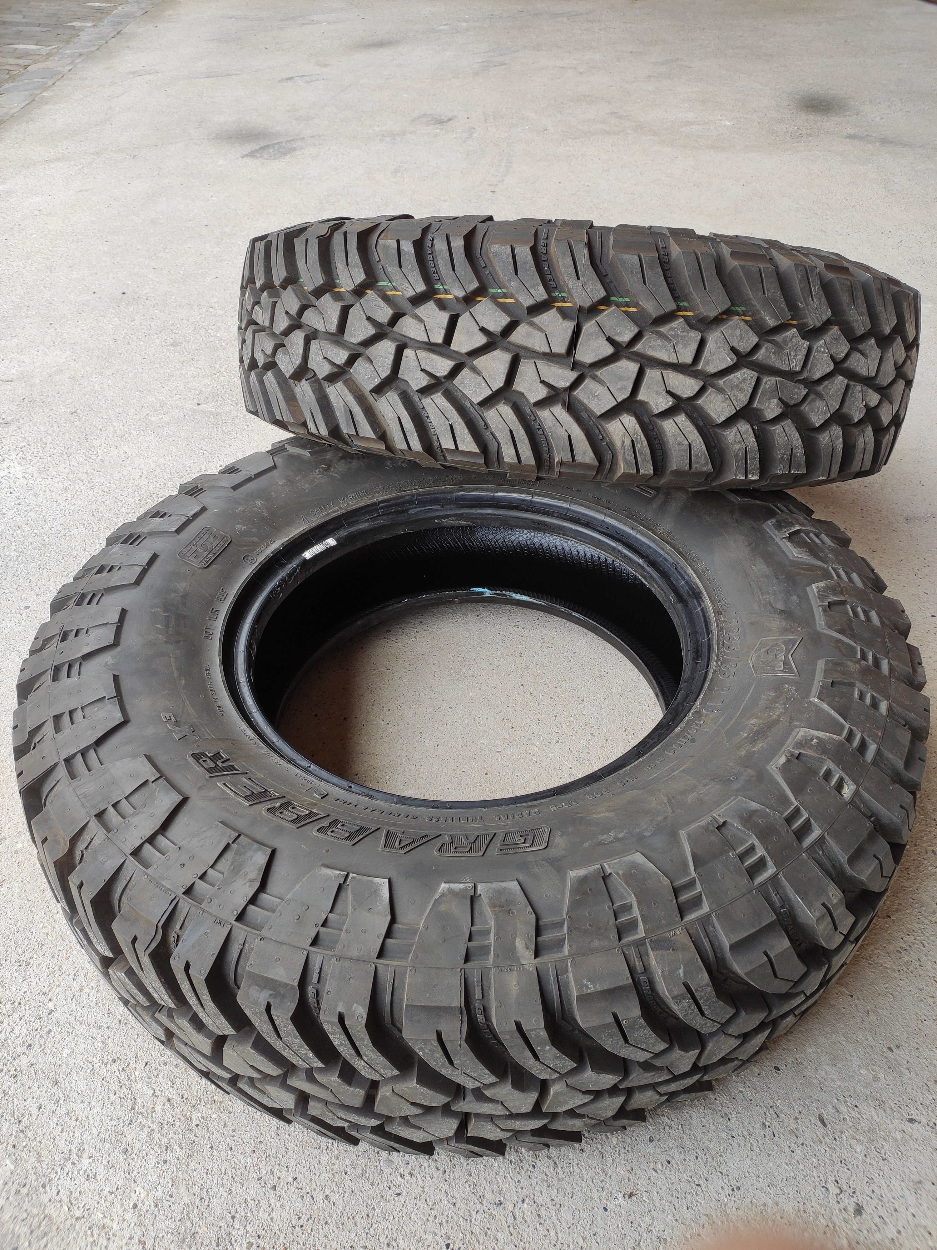

Desweiteren habe ich noch zwei,
quasi nagelneue (keine 300km),
Stollenreifen übrig.
