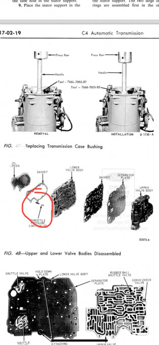

Hallo Gemeinde,
habe an meinem C4 Simmering/Oring und Filter getauscht. Im Nachhinein ist mir in der Zeichnung eine Federbmit Ventil aufgefallen. Das habe ich bei der Demontage nicht gesehen.
Habe ich das übersehen oder gibt es Modelle wo diese Feder und Ventil nicht so herausfallen können.
Wäre dankbar für eine Antwort.
C4 Throttle Pressure Limit Valve

Der valve body ist bei den verschiedenen Baujahren des C4 auch etwas unterschiedlich. Passt dein shop manual zu dem Baujahr des Getriebes? Da kann es sein, dass bei deinem Getriebe dieses Teil dort nicht gibt.OTTOMOTORS hat geschrieben: ↑23. Mär 2024, 14:17Hallo Gemeinde,

Hallo Rico,
hoffe das mein Getriebe nicht zum Shop Manuel passt. Baujahr (1970) passt schon. Hätte ja eigentlich etwas merken müssen oder auch Teile finden müssen. Würde es ungern wieder auseinander nehmen. Wenn ich wüsste das in dieser Baureihe auch welche ohne diese Ventil und Feder gab wäre mir schon wohler.

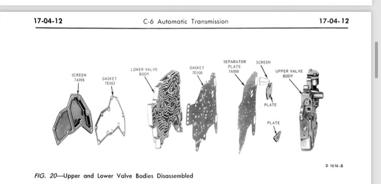

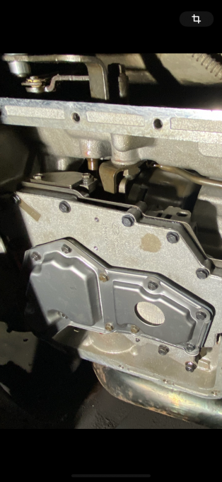

HI,
wieso C4 das gezeigte Bild mit dem Valvebody ist ein C6.
Die Zeichnung ist ein C4 ab Baujahr 1970.
Theo
Theo

Das ist aber ganz genau richtig. Manometern… Es ist ein C6 und das hat tatsächlich keine separat lose Feder und Ventilkörper zwischen Valvebody und Ölfilter.
Danke nochmal Theo!!! So muss Forum
