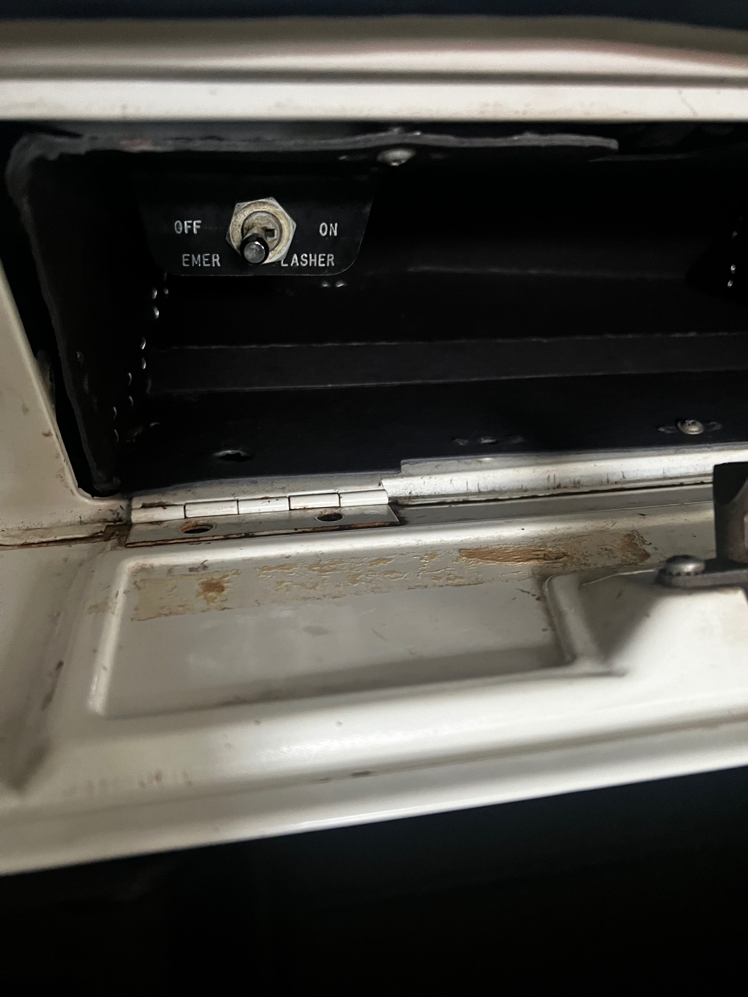

1 Schalter im Handschuhfach ..- wofür wird der gewesen sein ?!

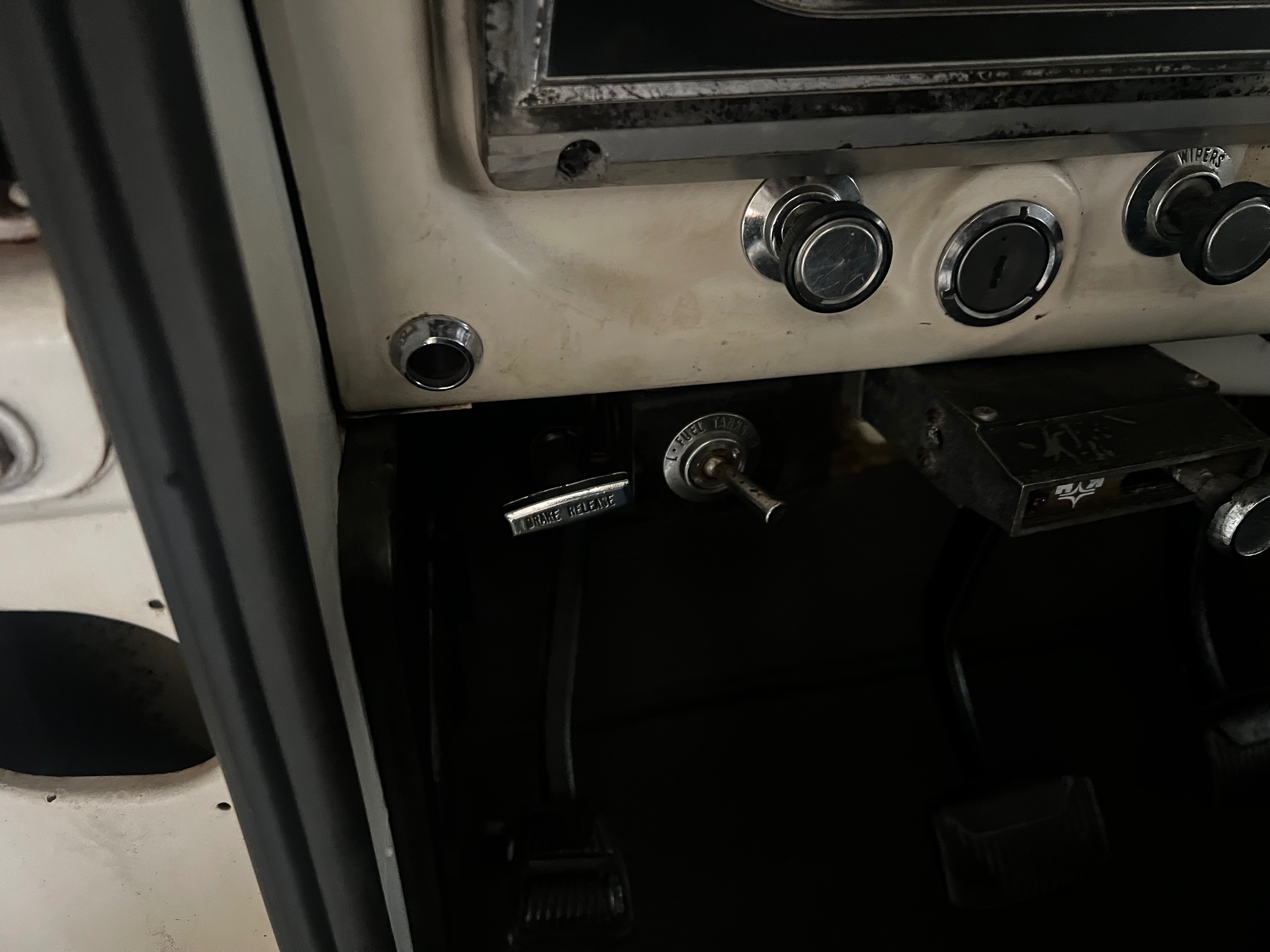

Ja - & leider „Brake“ - Leuchte am Armaturenbrett brennt dauerhaft / Bremst mit Trommeln rund rum eher bescheiden…- Funktioniert auch / DOT3 ist in beiden Kammern - Bitte um Kurzinformation-

1. steht drauf: Warnblinklicht
2. Dann solltest Du schnellstens die Bremsen richtig einstellen lassen. Wenn die Kontrollleuchte für die Bremse dauerhaft leuchtet, bist du sowohl für Dich selbst als auch für alle anderen Verkehrsteilnehmer eine potentielle Gefahr.

Hallo,Schraubaer hat geschrieben: ↑10. Mär 2024, 17:43Lies Dich mal hier ein:
https://www.fordification.com/tech/propvalve101.htm
Danke für die Info !! Werd mal schauen ob ich das Bremssystem dementsprechend wieder ordentlich stellen kann . Mit freundlichen Grüßen Lars
