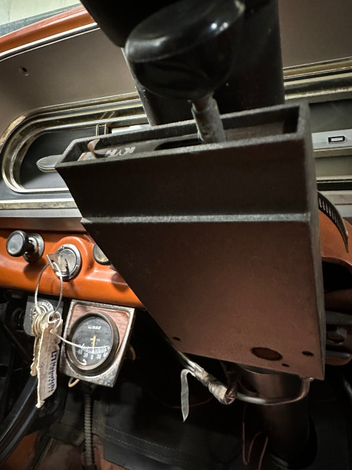

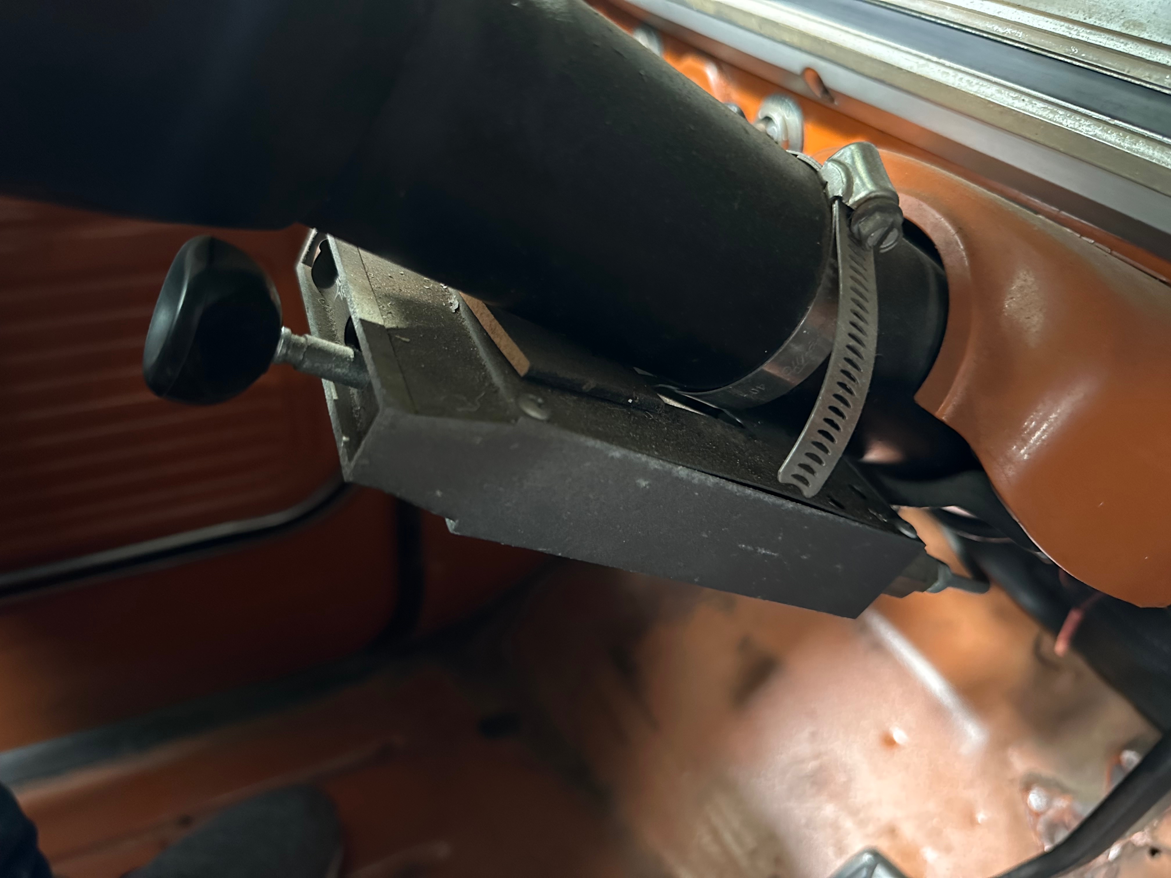

Moin zusammen,
ich hätte gerne gewusst welche
Funktion dieses Teil hat. Es ist an der Lenkstange befestigt und mit einer Leitung an der
Bremsanlage angeschlossen und es gehen drei Drähte ( 1.5 er Kabel ) irgendwo hin.
Wenn man die Bremse tritt, dann bewegt sich der Hebel nach links, lässt man die Bremse los, geht er wieder in den Ursprungs Zustand zurück.
Ich hab keine Ahnung wofür das gut sein soll .

LineLock/Rollcontrol? Guck' mal, ob damit nur die Vorderachse gebremst wird!?

U.a. um Burnouts zu machen. Die Bremsen der Vorderachse werden separat von denen der Hinterachse blockiert. So ist die HA frei und du kannst ganz gemütlich die Gummis schmoren. ;)

Ansteuerung der elektrischen Bremse des Anhängers. Geiles Teil funktioniert aber zu einfach und Simpel, daher : Kann weg wird in D nicht zugelassen
