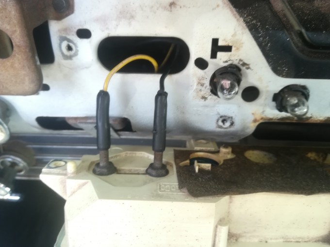

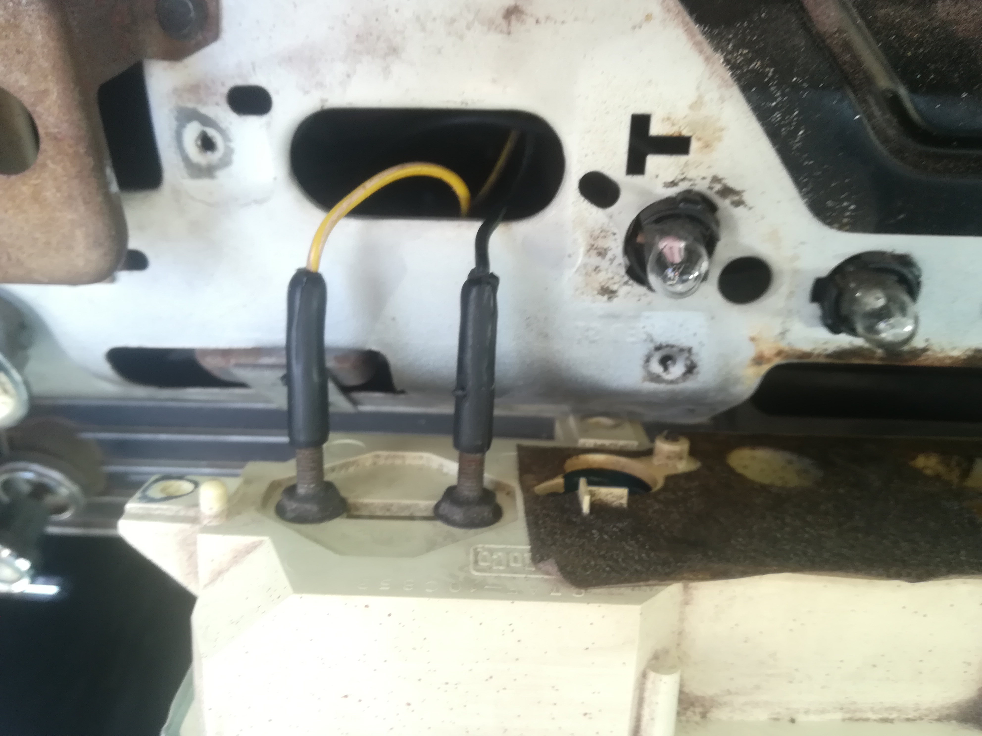

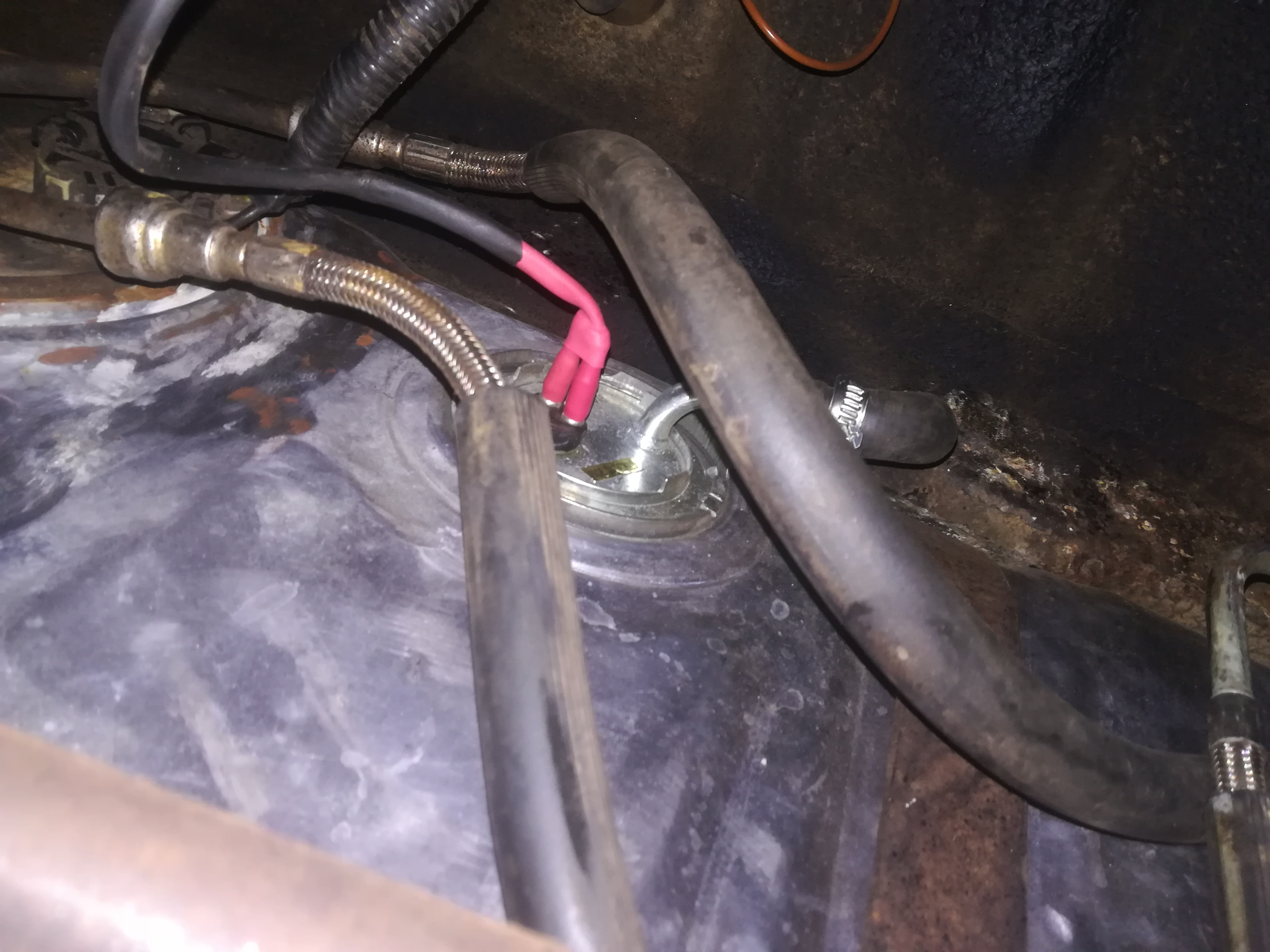

ich habe bei meinem Galaxie ein ähnliches Problem, bei mir zeigt die Tankanzeige immer voll. Der Tank inkl. neuem Geber wurde getauscht und die beiden Kabel nur in den Kofferraum gelegt, bzw. eines an das gelb-weiße von der Tankanzeige angeklemmt :?: . Wenn ich das zweite auf Masse gebe ändert sich auch nichts. Wie gehört denn die Verkabelung richtig? Von/zur Tankanzeige geht ein gelb-weißes und ein schwarz-grünes Kabel. Ich habe von Elektrik leider keinen Plan...

Tausch mal die Anschlüsse an einer Seite und dann schau mal, ob bei Massekontakt der Zeiger ausschlägt (und der Zeiger ansonsten dauerhaft leer anzeigt). Wenn ja, liegt es zumindest nicht am Instrument, sondern wohl eher am Schwimmer.

Danke für den Tipp. Das Tauschen an der Uhr hat keinen Unterschied gemacht, Tank Zeiger Anschlag rechts. Ich habe dann das andere Kabel vom Tank mit dem gelb-weißen von der Uhr verbunden und das zweite auf Masse gelegt. Jetzt steht der Zeiger auf dreiviertel. Sieht schon mal nicht schlecht aus. Werde die Tage mal voll tanken oder leer fahren, dann weiß ich, ob es passt.
