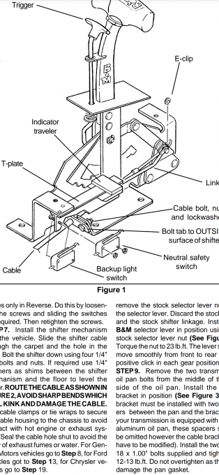

Ich Frage hier mal einfach so in die runde, und zwar habe ich bei mir jetzt ein B&M Starhifter eingebaut. Habe ein C6 Getriebe, aber irgendwie haut das nicht hin mit dem Backlight schalter und dem Neutral safety switch, die schalten nicht in den Positionen wo sie es tun sollten.
Hatte jemand schon das selbe Problem, und hat es gelöst bekommen? wäre ber jeden Tip dankbar.

Du hast aber alle Brackets von B&M für's C6 installiert?
Sind die Schalterfahnen der Microschalter neben den Rastpunkten bei den fraglichen Gängen?
In geringem Maße sind die Schalter postionierbar.

Ja die Brackets die ich montiert habe sind Für das C6 getriebe. Habe es auch so justiert wie in der Beschreibung beschrieben ist, trotzdem habe ich am neutral switch auch im Rückwärtsgang einen durchgang. Und der backlight switch schaltet auch in der Park position durch.
Hubraum ist durch nichts zu Ersetzen, außer durch noch mehr Hubraum
- Beiträge: 6776
Klingt ja, als wenn die Schalter vertauscht sind!

Sind doch beide gleich
- Beiträge: 6776
Aber, nicht egal was wo angeschlossen wird!

Oh da könntest du recht haben, ich habe jetzt beide schalter mit der Federzunge nach hinten positioniert, vielleicht war das der Fehler. muss ich montag mal checken. Danke schonmal.
