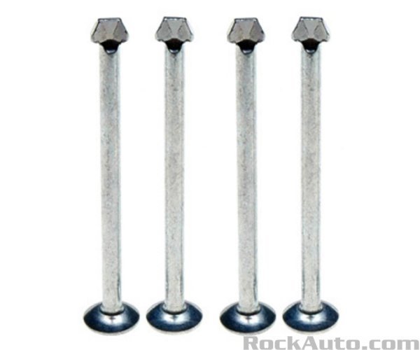

Es gibt zwei verschiedene Trommeln: 12,12"x2" und 12,12"x2,5"
Unterschied ist wohl u.a. die Haltestifte der Beläge, gebogen für 2,5" und gerade Stifte für 2"
Außerdem sind diverse Federn wohl anders.

kurzer Nachtrag
über summit hab ich rausgefunden, dass es die gebogenen Haltestifte erst ab Bj.73 gab, ergo sollte es auch die 12,12"x2,5" erst ab '73 gegeben haben. Zumindest in meiner Logik. Kann das jemand bestätigen?

Hi Pepe, das kann ich bestätigen, hab dieselbe Achse und bei mir alles neu gemacht, sind die graden Stifte drin ! Zumindest bei mir.

Mein 77er hat die gebogenen Stifte in der Trommelbremse.
