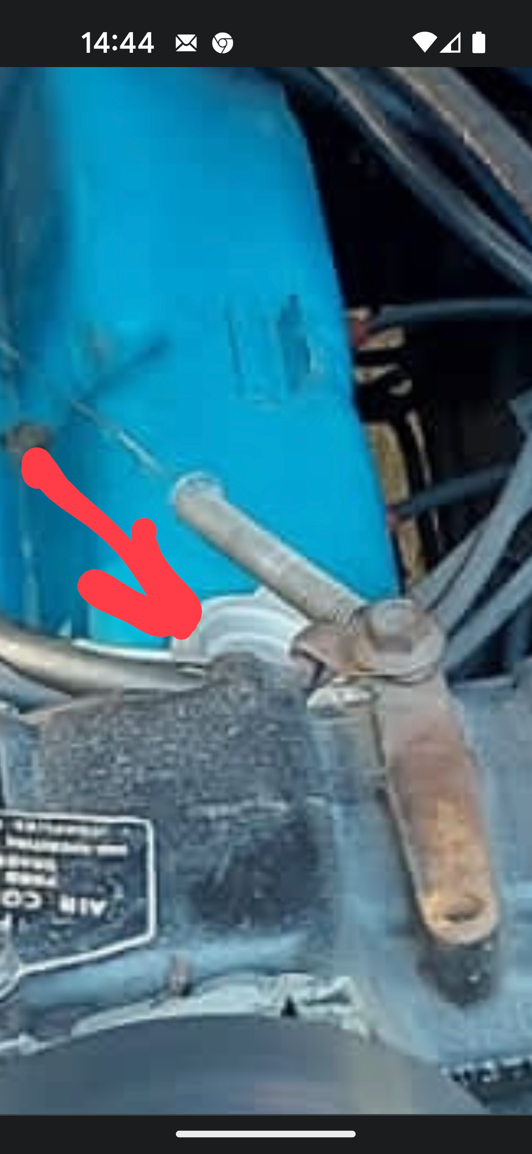

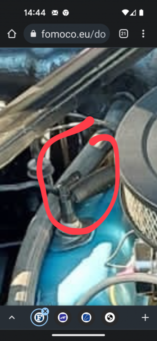

Vielleicht hilft das Beseitigen folgender Defizite schon bei Start/Kaltlaufschwierigkeiten, falls nicht schon geschehen?!
Dort zieht der Vergaser massig Nebenluft!
Bei dem NICHT- Breather kann keine vernünftige Kurbelgehäuseentlüftung stattfinden.Sage, was wahr ist, trinke, was klar ist, esse, was gar ist und #%*, was da ist!!!
Okay, hast du einen dein Tipp für mich wie ich das ändern kann ?Schraubaer hat geschrieben: ↑30. Okt 2022, 14:54Vielleicht hilft das Beseitigen folgender Defizite schon bei Start/Kaltlaufschwierigkeiten, falls nicht schon geschehen?!

Ääh, naja!
Was dagegen unternehmen, daß der Schlauch wieder die Gase aus dem Beifahrerventildeckel absaugt und keine (Falsch)Frischluft und den Motor abmagert!
Ferner einen druckausgleichenden Breather auf die Fahrerseite zu montieren! Der muß nicht zwingend wie original am Luftfilter angeschlossen sein, aber eine Zirkulation ermöglichen! Ich empfehle auch mal, Kontakt zu einem kundigen Schrauber in der Nähe zu suchen, der ein Auge auf Setup und Einstellung wirft. Vielleicht gibt's ja auch einen Oldiestammtisch in Deiner Nähe?
