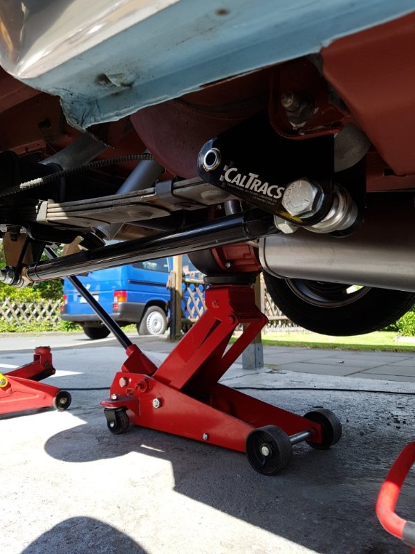

Zusätlich habe ich bei mir die Caltracs Traction Bar eingebaut und da kommt vorne ein Alubuchse statt dem Gummilager rein.
Caltracs
