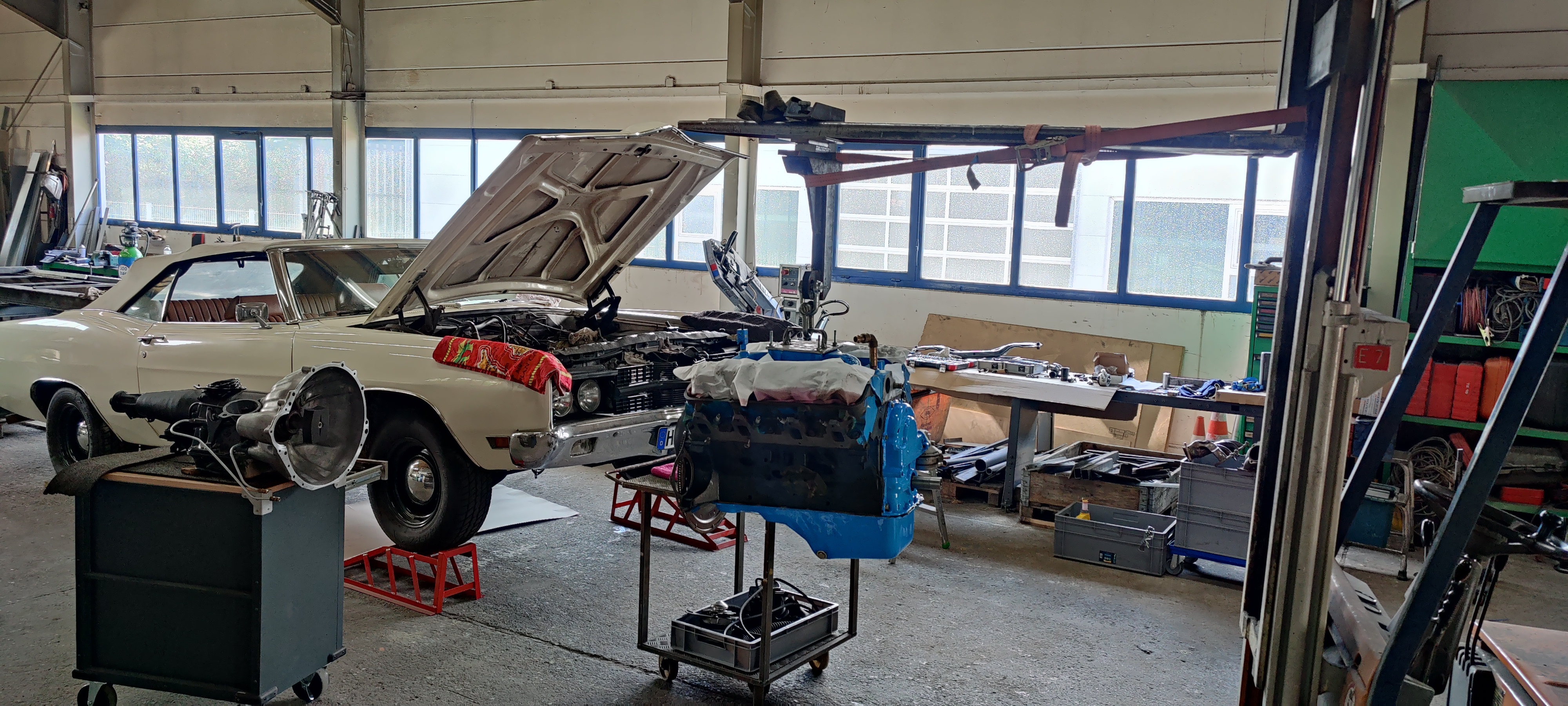

Dem versierten Mechaniker wäre das wohl aufgefallen aber als halber Technikautist, wie mir leider nicht. Alles beschriftet, fotografiert, der Ausbaureihenfolge auf dem OP-tisch sortiert aber daran hatte ich nicht gedacht. Der Ring war drann aber ob richtig herum eingesetzt, weiß ich nicht. Trotzdem war der Motor nie so in Bewegung oder Schräglage, das sie hätte herausfallen können. Gehört habe ich auch nichts aber es wird sich zeigen wo sie den ist wenn die Wanne runter ist.
War alles gut geschmiert und ist max 5 Sekunden im Standgas gelaufen.
Unterm Strich, ob Rechnung oder nicht, sammle Informationen, Kauf das passende Werkzeug und mach alles selbst was geht. Erkenntnis 😑
In diesem Sinne, einen schönen Abend und nächste Woche Fische ich mal in der Wanne.
