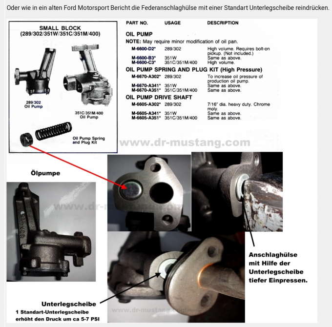

Ich habe nun 6 Quart im Motor, da zeigt der Peilstab mit der Nummer drauf genau Full. Mal gucken ob ich noch was erhöhe. So eine High Volume Pumpe hab ich ja auch, nicht das die den Sumpf mal leer lutscht...

Ganz ehrlich? Wenn die Jungs die damals die motoren entwickelt haben die Ölpumpe ebenso entwickelt haben glaubst du nicht das sie wussten was sie taten?
Zumal man ja bedenken sollte: Der zusätzliche Druck benötigt zusatzliche Kraft..sind deine Komponenten darauf ausgerichtet? Ich habe grade einen FE in Arbeit dem es mal ebend die komplette Ölpumpe abgeschert hat....woran das liegt weis ich nicht (war auch nicht die Aufgabe) aber es war ne Alu-Ölüpumpe..ich kann mir schon vorstellen das das material da nicht mitmacht
