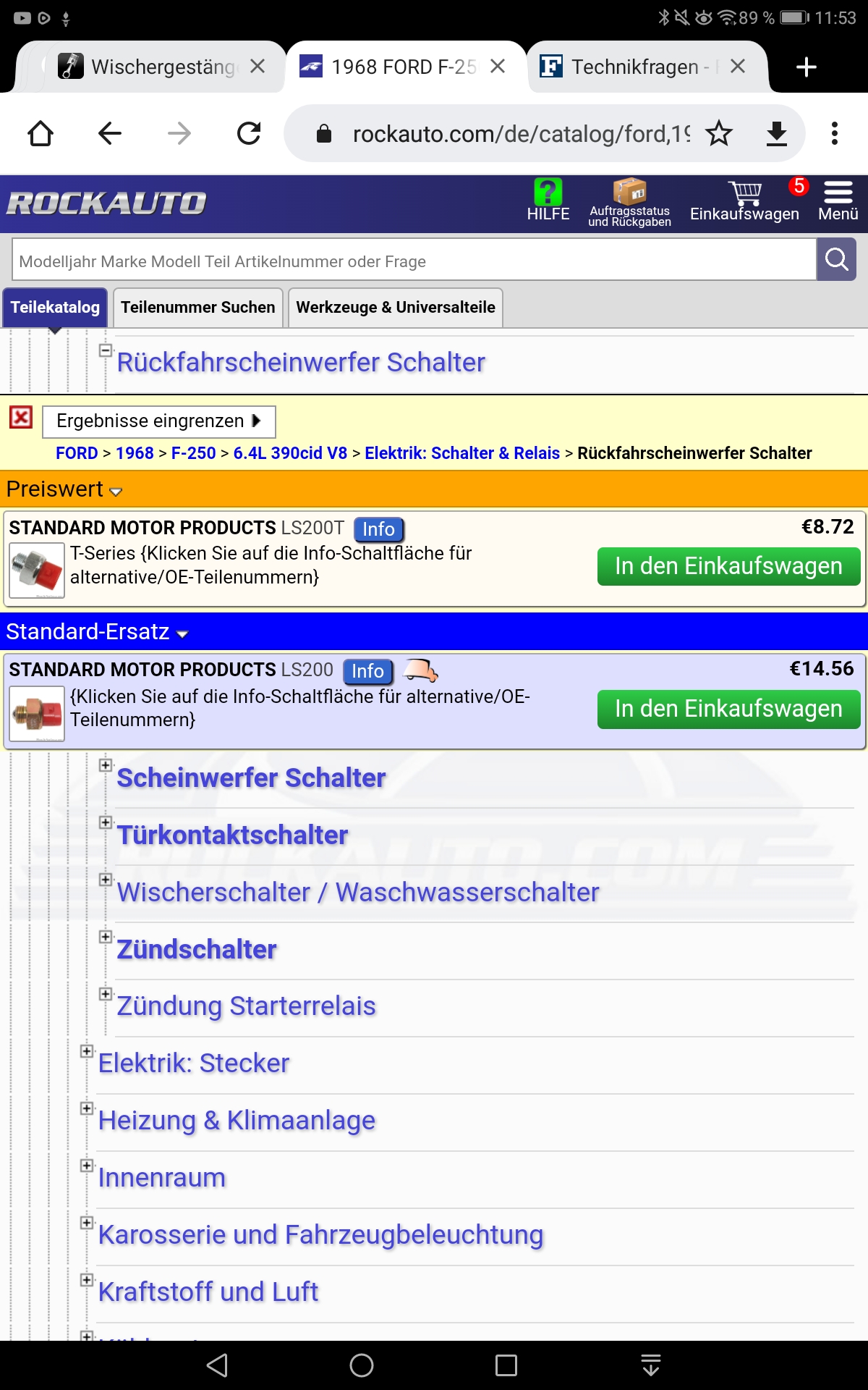

Kann mir jemand sagen, wo zum Geier an meinem 68'er F-250 der "Schalter" für den Rückfahrscheinwerfer sein soll?
Wenn ich mir die wiring diagrams anschaue, lässt es auf irgendwo in der Nähe vom fusepanel schließen. Da ist aber nix.

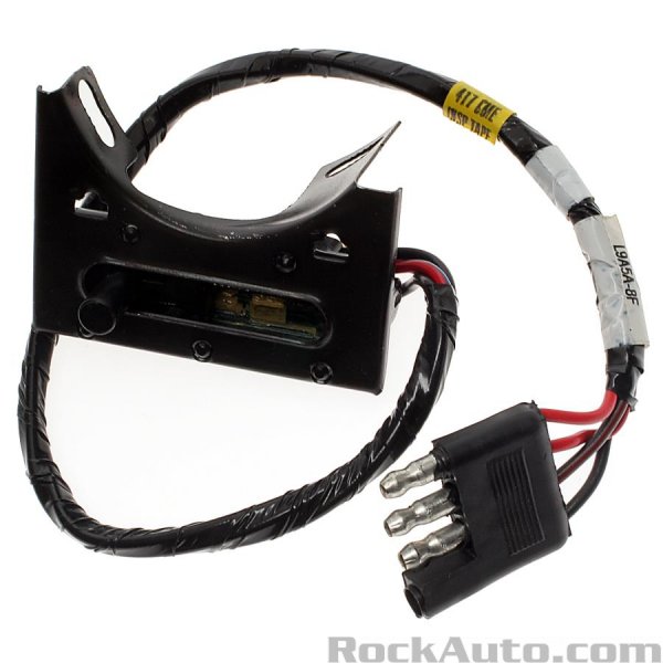

der Schalter auf deinem Bild gehört zum Schaltgetriebe und steckt auch da drin. Allerdings gibt es T18 Getriebe, die noch keine Bohrung dafür haben,.. Um ehrlich zu sein weiß ich nicht wie man den Rückwärtsgangschalter bei den alten Getrieben realisiert hat, bzw ob es überhaupt einen gab.
Ich hab den bei meinem alten T18 nachgerüstet, ist aber ewiges gefrickel,..
Wenn du ein Automatikgetriebe hast ist der Schalter meist mit am Getriebe da wo der Neutral safety Switch ist, bei den Trucks kann diese Schalterkombi allerdings auch an der Lenksäule sitzen, da das Getriebe ja über einen Hebel an der Lenksäule wird.
Bei den 3 Gang Schalgetrieben mit Lenkstockschalter weiß ich nicht wo der RWD Schalter sitzt,..

Hmmm... Okay. Heißt also, den kann ich an meiner C6 automatic gar nicht finden.
Die Kabel gehen beiden auf den Neutralschalter an der Lenksäule. Hab die gestern nur mal kurz mit ner Prüflampe geprüft, einer der Kontakte hat Zündungsplus der andere sagt gar nix, egal ob auf P, R, oder sonst was.
Dann wird wohl der (super-günstige) Neutralschalter an der Lenksäule defekt sein, zumal die Neutralstellung am Schalter vom Vorbesitzer auch schon gebrückt wurde.

die Ursache war bei mir der Neutral Safety Switch unten im Fußraum an der Lenksäule. Der muss aber deswegen nicht gleich defekt sein. Ich brauchte ihn bloß um 1-2° gedreht wieder festschrauben, fertig. Also mal nen zweiten Mann schnappen, die Rückfahrscheinwerfer beobachten lassen und dran rumschnackeln. Wenn sie zumindest mal kurz aufleuchten, besteht Hoffnung
