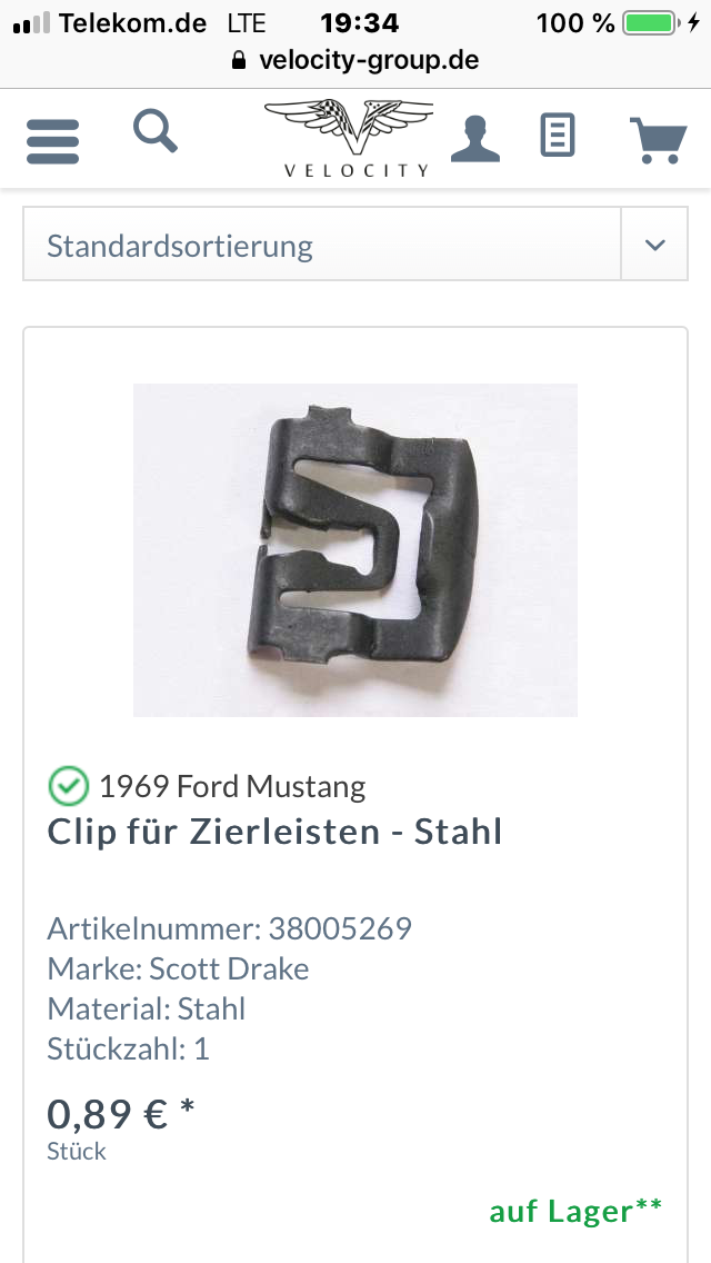

Weiß jemand wo ich den Clips von den Zierleiste (hintere Glasscheibe )bekommen kann ??

Sind das solche?

Ich habe keine , deshalb Ich weiß nicht wie aussieht.
sollte in der Zierleiste reinschlupfen und auf den Karosserie Rahmen gibt's so wie kleinen bolzen in abstände von 15cm.

Ich denke, dass die passen.
Du kannst also mit den Clips von Velocity arbeiten oder diese von RSB bestellen:
https://www.rsb-parts.de/modell-1967/ka ... -73?c=3656
https://www.macsautoparts.com/rear-wind ... _tab-titleThis clip fits is the correct clip for 1966 through 1972 Galaxies, 1966 through 1976 Fairlanes and Torinos, 1968/1979 Rancheros, as well as station wagon used for attachment of rear window moldings. Sold in pack of 10.

Ja die Clips sind für die Heckscheibe die Richtigen.
Ich hatte meine in der Bucht bekommen. passten einwandfrei. Ich hab nachgesehen:
Zierleisten Klammern Ford ab 66- für die Front u. Heckscheibe (10 Stück) 5 Euro,
Verkäufer www_cars-stripes_de, ging schnell und günstig per Post (1,90),
aber zur Zeit finde ich die nicht aus dem Stehgreif
