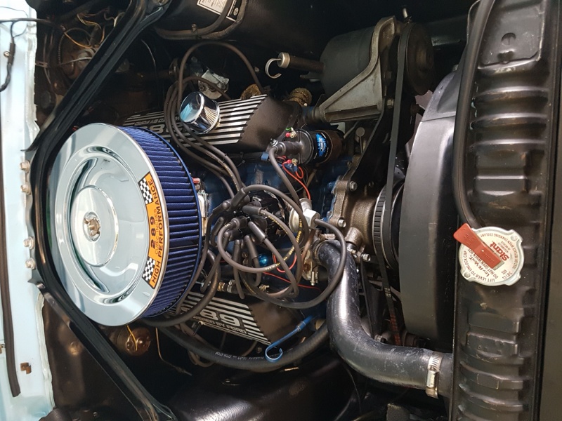

Wegen der Optik kann man es ein wenig verstehen, aber ein geschlossener Luftfilterkasten mit einem Cold Air Schlauchanschluß ist das beste was es gibt ! ;)
Und 10 Zoll ist auch kontraproduktiv wenn dann den 14x3 Zoll schon .
Oder einen Dualschnorchel mit Cold Air ,dann ist da keine bremse mehr .
Kannst du mir mehr über den cold air Schlauchanschluß erzählen?
Natürlich will ich auch das die Kiste frische Luft bekommt.
Ist das eigentlich kontraproduktivwenn vor meinem Kühler noch der Klima kühler sitzt ? Wieso haben die das früher so gebaut ?
Theoretisch und dann teilweise und der Praxis schon. Deshalb wurden bei dem Einbau von Klimaanlagen auch leistungsstärkere Wasserkühler mitverkauft!
Über Coldairbasteleien brauchst Du Dir aber nur bei Tuningvorhaben Gedanken machen.

Ich fahre diesen Luftfilter auf meinen Mustang, da es auch Mustangs mit dieser Luftfilterversion gab.
Im Stand werdet ihr sicher Recht haben mit dem Aufheizen, beim Fahren wohl nicht, da geht ordentlich Luft durch den Motoraum.
Der Motorlüfter und der Fahrtwind schaufeln da ordentlich was durch, warumwohl hat Ford wohl da die Zündspulen auf oder vorm Motor hingebaut?

Moin Harald, welche Mustangs hatten diese offenen Luftfilter denn und hatten sie noch anderweitiges Zubehör oder Modifikationen die damit im Zusammenhang standen?

Der Mustang K-Code hatte diesen offenen Luftfilter, da ich meinen Motor in dieser Form gebaut habe, bekam er natürlich auch diesen Filter, meine Abweichung davon, ist ein höheres Filterelement und eine Dropbase, damit die Haube zugeht.
Es war damals das Hochleistungsmodell von Ford für den Mustang, damals passten noch keine FEs in den Motoraum, das war erst ab 67 möglich, der Motor war halt auf Drehzahl ausgelegt, mit 600er Vergaser, Dualpoint Ingnition, Köpfe mit Taschen für die Ventilfedern und kleinen Brennräumen für hohe Verdichtung, viel Detailarbeit halt.

Also ich meine irgendwo mal gelesen zu haben, wenn der Vergaser die luft direkt von oben ansaugen kann, also ein luftfilter wie z. B das fliegenauge von Edelbrock, im Vergleich zu der Luft die beim original quasi um die Ecke muss, könnte man durch den besseren Luftstrom eine kleine Leistungssteigerung bekommen. Hoffe ihr könnt mir folgen was ich meine 😂

Der Vergaser nimmt sich alles, was am Rand seines Airhorns zur Verfügung steht. Egal, ob der Nachschub von oben, oder von der Seite kommt! Es darf nur möglichst im Filtergehäuse kein Unterdruck entstehen!
Zum Fliegenauge, ..... nur fahren mit Feuerwehr 🧯 im Genick!!!
