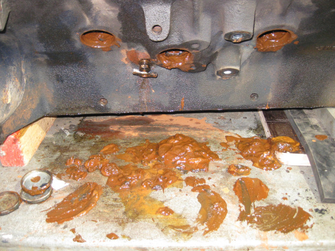

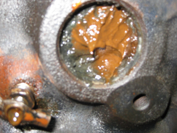

Hi,
heute habe ich den undichten Froststopfen, Fahrerseite hinten, 351Cleveland, ausgebaut.
Im Kühlwasserkanal habe ich dann mehere große Gußeisenteile herausgefischt.
Wie ist eure Einschätzung dazu.?
Der Vorgänger scheint das Kühlwasser schon mal erneuert zu haben. Grüne Farbe, relativ klar.
Bilder hier im Anschluß. Zur Größenordnung, der Froststopfen ist ein 1 1/2 Zoll.

Einschätzung? Sofort ausbauen, zerlegen und überholen!!!
Im Ernst, was soll man da schon machen? Wahrscheinlich jahrelang gewachsener Rost/Kalkklumpen, alter reingesteckter Frosstopfen, der als Keim fungiert hat?!

Dreck mit Eisen...Reste vom Guss.
irgendwie haben viele nicht auf dem Schirm das so ein block damals im Guss weniger gekostet hat wie heut ein Bier inne Kneipe

Habe ich so ähnlich gehabt....
Ich hab den komplett gespült über mehrere Stunden....
Sah nicht lecker aus, aber nun ist alles saubär...

Habe das gleiche Problem bei meinem 289er , trotz intensiver spülerei bekommt man den Rost nicht aus allen Ecken, da hilft nur Motor raus, zerlegen und dann ordentlich reinigen. Fahre zur Zeit mit Grano Filter rum, um mir den Kühler nicht zu versauen. Eigentlich habe ich nur noch Dreck drinnen, wenn ich mal mit höherer Drehzahl fahre. Baue mir im Herbst einen 347, dann werde ich nach dem Umbau meinen alten mal gründlich Reinigen und einmotten.

Wir entlacken Chemisch das reinigt ganz gut. Rost geht nur grob raus, das ist Grauguss. Das rostet ohne Frostschutz nun mal. Kann man ewig spülen kommt immer noch rosr
