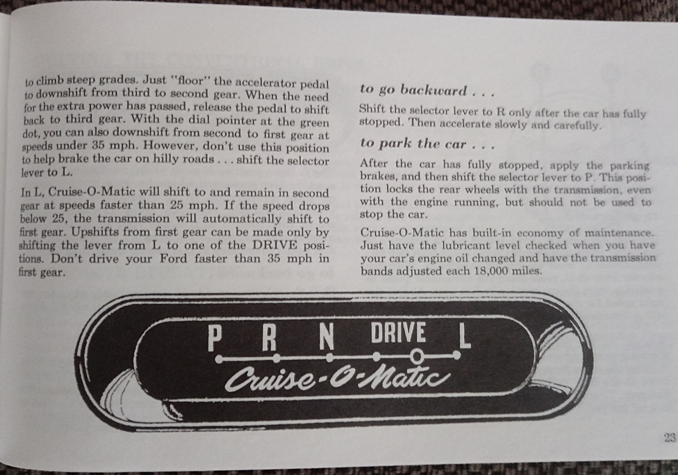

Servus Zusammen,
für die einen vielleicht banal, ich werd nicht schlau draus.
Was sind denn die Unterschiede der verschiedenen Fahrstufen? Weiß das zufällig jemand? Vielen Dank.

Nobbe - des könnteste aber wissen
L ist low, 1. Gang. Unter ca 15 mls kommt das Bremsband für Beragfahrten zur Wirkung.
Grüner Punkt = Gangwechsel 1-2-3
Weißer Punkt = Gangwechsel 2-3
Der erste Gang wird ausgelassen für Anfahren bei Schnee oder anderen rutschigen Untergründen
Lg Achim
Lg Achim

Hallo, dazu muss man kein Experte sein . Jedes Owner Manual ( Bedienungsanleitung) klärt über die Bedienung auf. Gibts auch preiswert als Nachdruck für viele Baujahre.
