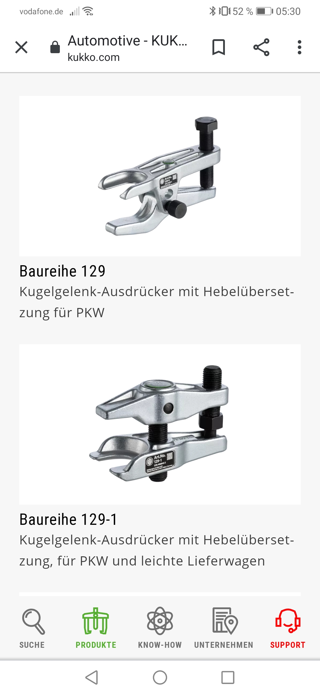

Moin Ronny,
bei den Trucks bekommst du das Kugelgelenk nicht einzeln. Es ist Bestandteil des Lenkgestänges. Kostet bei Rockauto auch nicht die Welt. Am besten du nimmst die andere Stange mit dem Einsteller auch noch, dann hast du einmal alle Gelenke an der Lenkung neu.
Als Werkzeug kann ich so einen hebelübersetzten Kugelgelenkabzieher empfehlen. Muss ja nicht zwingend von Kukko oder Hazet oder so sein.
Ich z. B. habe den unteren Abzieher seit Jahren im Einsatz.
Viel Erfolg

@osi-v8 ( Carsten )
...woher kenne ich die ganzen Teile nur...???
Aber recht so, alles einmal neu machen, abschmieren und gut...
Ich habe alle Kugelgelenke ohne das Werkzeug raus bekommen ...
...und auch ohne unangemessene Gewalt
Viel Erfolg...
