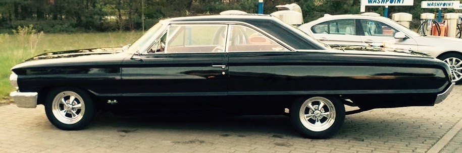

ich möchte in diesem Frühjahr meine 20 Jahre alten Reifen endlich tauschen.
Meine eingetragene Größe für Felgen und Reifen laut Fahrzeugschein lautet:
265/50-15Zoll Hinterachse
215/60-15Zoll Vorderachse
auf Cragar SS Felgen
vorn 7 Zoll breit
hinten 8 Zoll breit
Nun gibt es da wenig Auswahl. Es gäbe die Vitour Galaxy R1 mit weißen Lettern in den passenden Größen für vorne und hinten. Ich hätte aber lieber Weisswandreifen. Die bedruckten Reifenflanken sehen immer so 70er Jahre aus. Es würde anhand meiner Recherchen ein 225/70-15Zoll Reifen in Frage kommen in Kombination mit den 7 und 8 Zoll breiten Felgen. Die Tachoabweichung ist dann zwar extrem, aber ich hab ja eh mit Edding Markierungen auf dem Tacho (steht auch so in meinen Papieren), die bräuchte ich dann ja nur anpassen mit GPS. Stell ich mir das jetzt zu einfach vor oder kann man das so machen. Eine Reifenfreigabe vom Hersteller kann ich wohl vergessen für meinen 1964 Galaxie und die Rennleitung interessiert das auch glaube ich wenig.

Reifendimensionen sind zwar Geschmacksache, aber eine legale Mischeintragung würde ich nicht auf's Spiel setzen, da nicht selbstverständlich. Beide Varianten bekommst Du bestimmt nicht eingetragen, wegen der unterschiedlichen Tachoabweichungen!?

Wenn jemand die neue Reifengröße einträgt, dann muss man bzgl. der Tachoangleichung das Zahnrad der Tachowelle am Getriebe tauschen.
Nur die Aufkleber am Tacho zu ändern ist Pfusch.
Ich könnte mir schon vorstellen, dass die Eintragung der neuen Größe möglich ist, sofern alles Freigängig ist und nix streift.
Bei dem Baujahr ist ja ein Abgasgutachten durch den geänderten Radumfang nicht nötig, die Tachoangleichung ist also aus meiner Sicht die einzige Auflage.
Natürlich wird dann wie Heiner schon geschrieben hat die bisherige Bereifung gestrichen.
