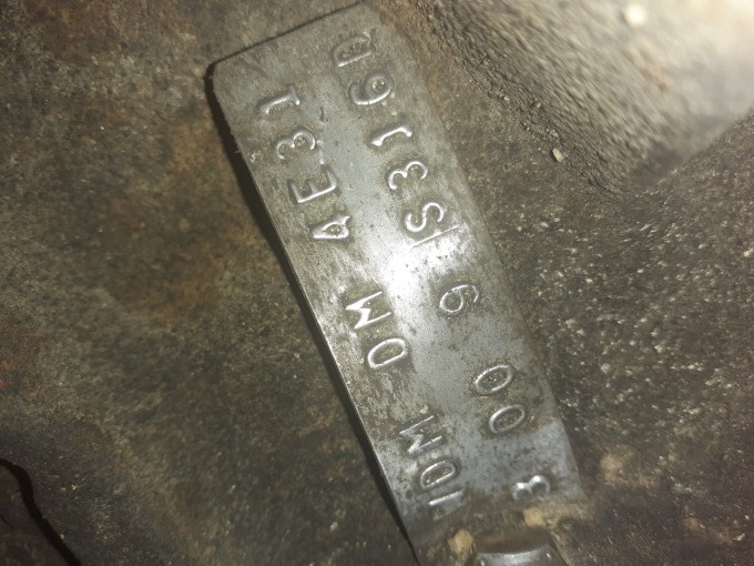

Wenn ich in der Tabelle nachschauen kommt eine Übersetzung von 4,11 raus! Das kann doch nicht sein oder?
https://www.fordification.com/tech/rearends_ford03.htm
Ist eine 9 Zoll Achse von nem F150 Bj 84.
Oder lese ich die Zahlen verkehrt aus?

Beitrag von Schraubaer » 22. Okt 2020, 14:45
S316D Bronco, F100 Pickup, F250 Pickup 85-89 3.00 9.0 NL 31 -
Kannst doch auch selbst mal durch drehen der Kardanwelle/Räder die aktuelle Übersetzung ermitteln.
