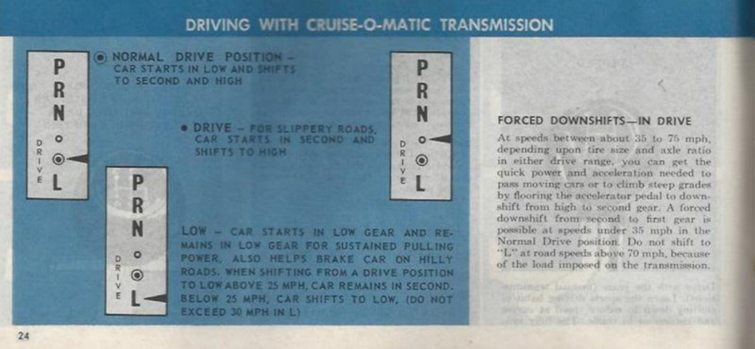

Ich habe mal eine Dumme Frage!
Was bedeuten die Zeichen bei meinem Automatik Getriebe?
Der Punkt
Der Kreis
Und das L
Ich habe null Ahnung.
Automatik Getriebe
- Beiträge: 6776
Vorrausgesetzt, das passende Getriebe ist auch tatsächlich verbaut!
