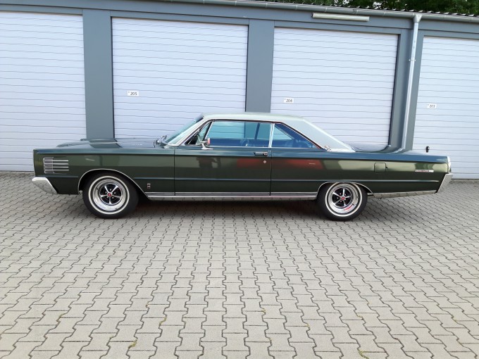

Habe meine vorderen Federn auch ca.4cm drücken lassen und danach schön schwarz pulvern, denke mal das ist die eleganteste Variante
Das funktioniert die letzten 6 Jahre prima, hatte und habe auch keine Bedenken dabei, da habe ich schon wildere Dinge in früheren Jahren zum Tieferlegen vollbracht
Falls du doch interessiert bist würde ich mal nachschauen welche Firma das gemacht hat.
