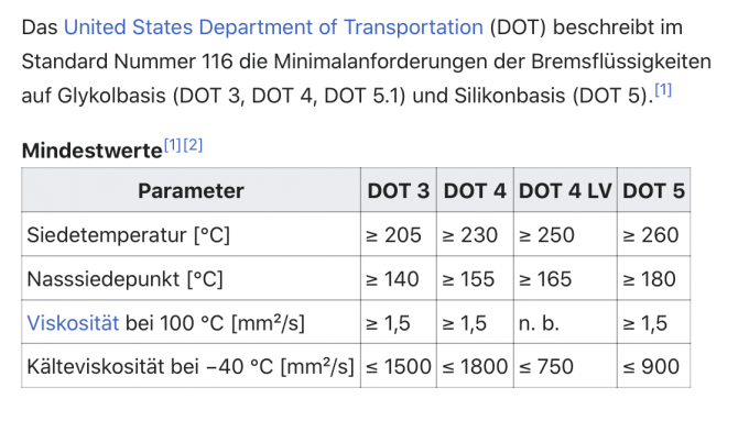

Dot3, Dot4 und Dot5.1 sind ja meines Wissen mischbar. So lange es nicht Dot5 ist!!
Ich nehm für meinen 77er aber auch immer noch Dot3.
Is halt Gewohnheit.
Hat Dot4 irgendwelche Vorteile? :?:
Logo, höhere Siedepunkte, weniger hygroskopische Eigenschaften.

Welchen Grund gibt es DOT3 zu verwenden?
Beiträge: 6775
Beitrag von Schraubaer » 19. Jul 2020, 11:08
Wenn Du es mit richtig alten Komponenten zu tun hast, oder gar NOS-Teilen könnten die Polymerteile unter dem etwas agressiveren DOT4 leiden.
Nachgebaute Zylinder verwenden aktuelle Mischungen, sind unkomplizierter in der Herstellung.
