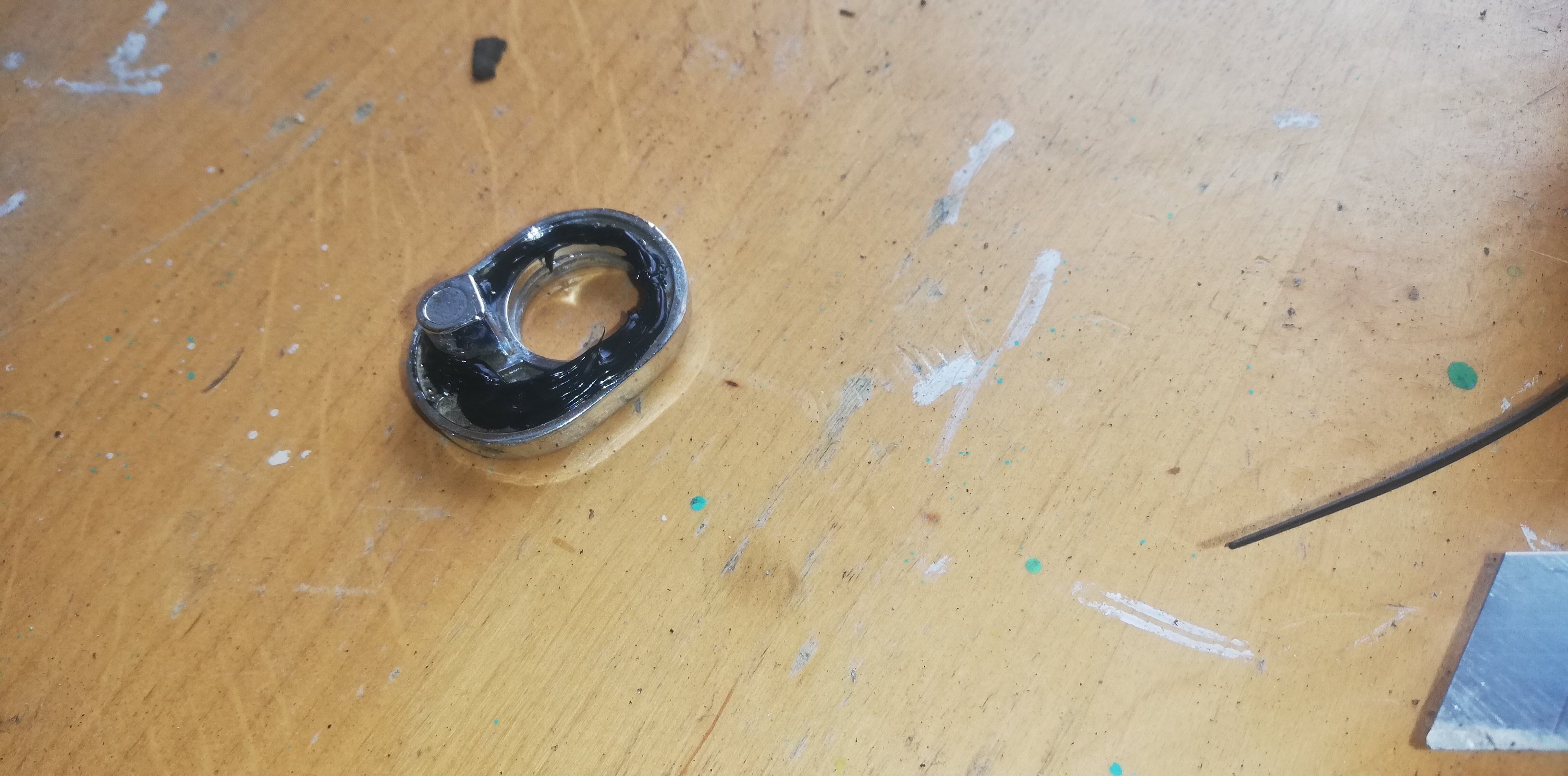

Hallo, gestern weiter mit der Montag der Scheibenwischer. Da ich keine Dichtung für die Kappen habe, wurde Dichtung Masse genommen. Hart werden Assen und montiert.
Danach kurz Strom angeschlossen und getestet. Funktioniert so wie es soll.

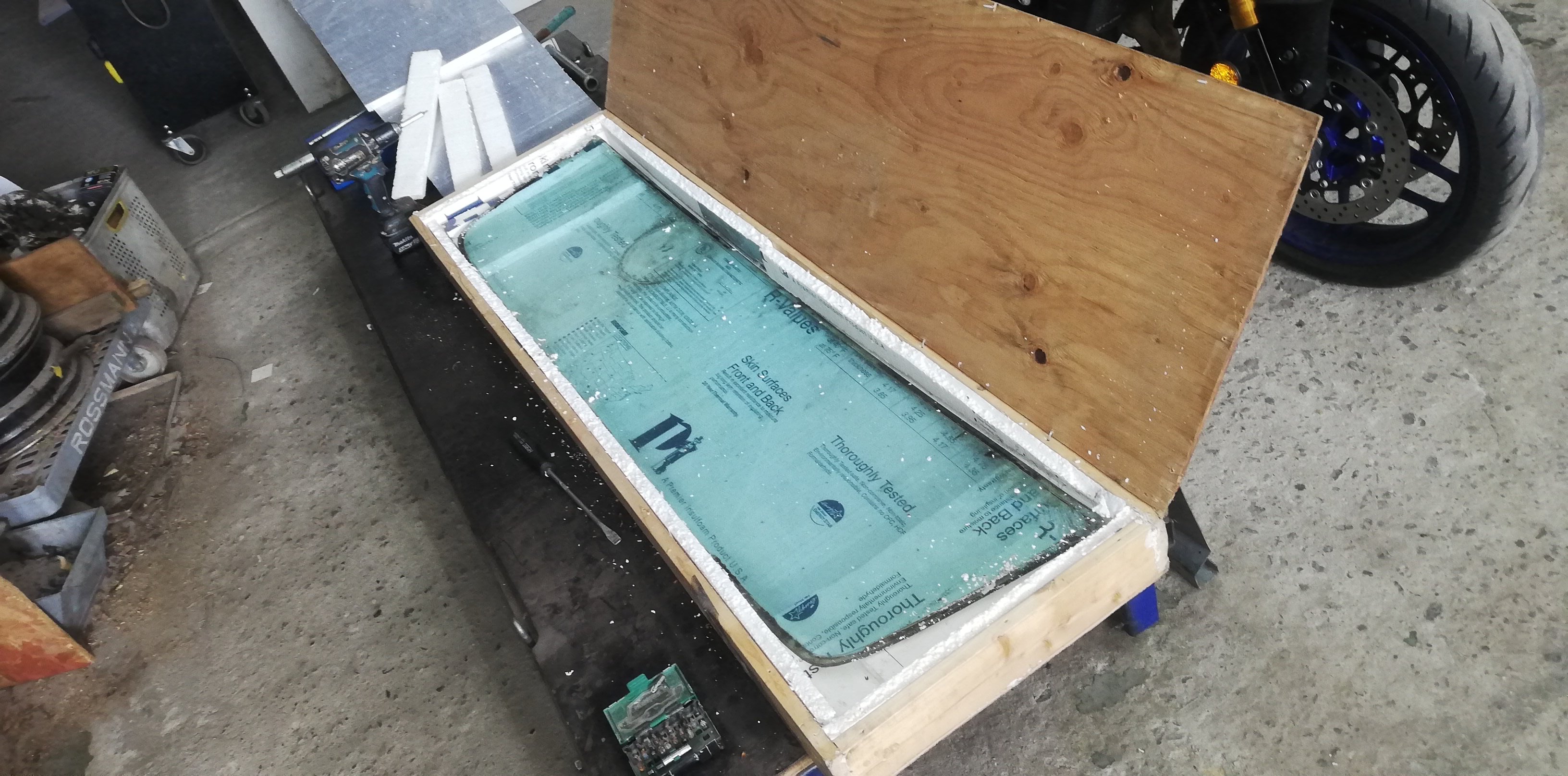

Kleinigkeiten und, TaTa, die Heckscheibe.
Auch gleich ausgepackt. Die Scheiben ist ganz angekommen. Juhuuu.....

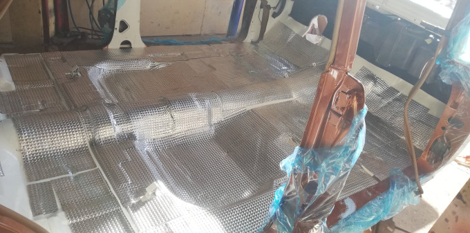

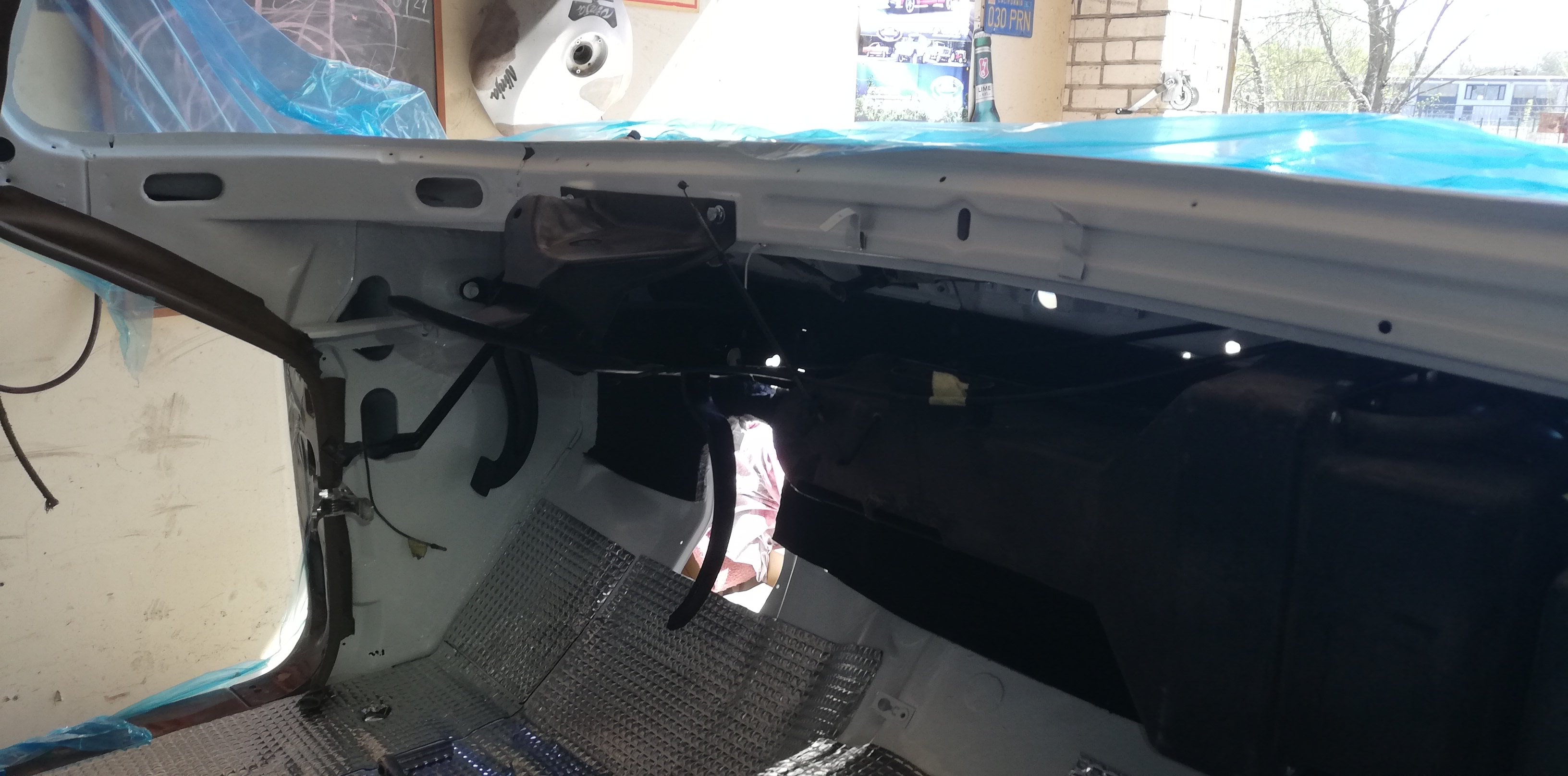

Guten Morgen, weiter geht's. Im Innenraum die anti Dröhnung eingebaut.
Der Anfang ist gemacht.
Das Zeug ist echt gut. Klebt und lässt sich mit der Rolle gut andrücken. Jede kleine Ecke und Spalte wird ausgekleidet.

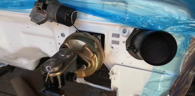

Danach habe ich mich um den Bremskraft Verstärker gekümmert. Es war wie alles mit ein wenig Vorbereitung und fummeln verbunden.
Die kleine Grundplatte zur Karosserie wurde neu gefertigt. Bei meinem Liebling Schlosserei. Kleine Spielerei am Rande.

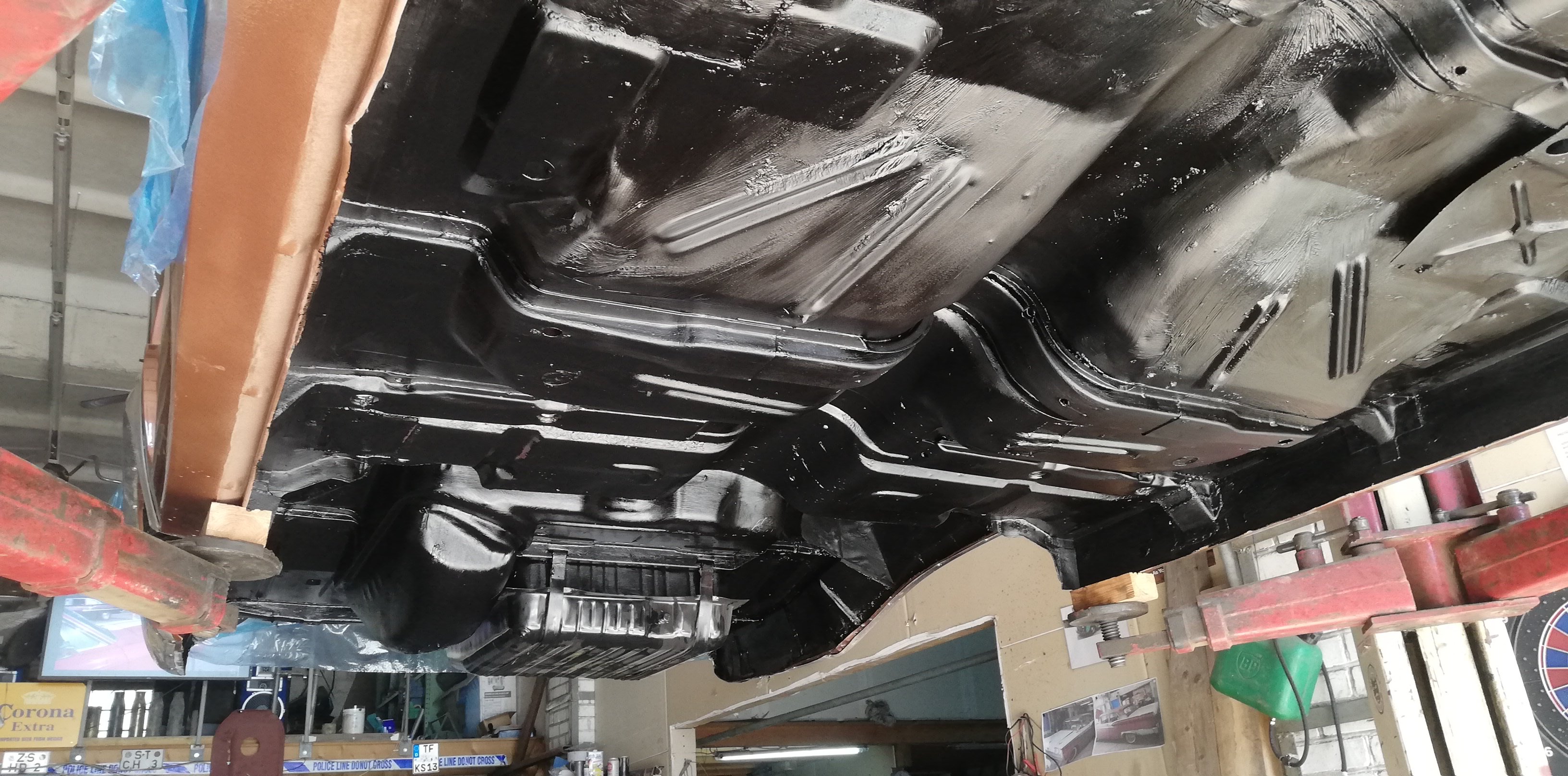

Das war fertig . Dann ging es von unten weiter. Die Löcher zur Entwässerung in schweller und Vertiefungen wurden nochmals richtig frei gemacht und die kleinen Löcher mit Schrauben durchgestoßen.
Danach der komplette Unterboden, außer den Tank, mit Bitumen eingestrichen. Die Radkästen und schweller waren schon fertig. Das Zeug härtet aus und bleibt ein wenig elastisch.
Der Job ist erledigt. Von unten ist er jetzt fertig.

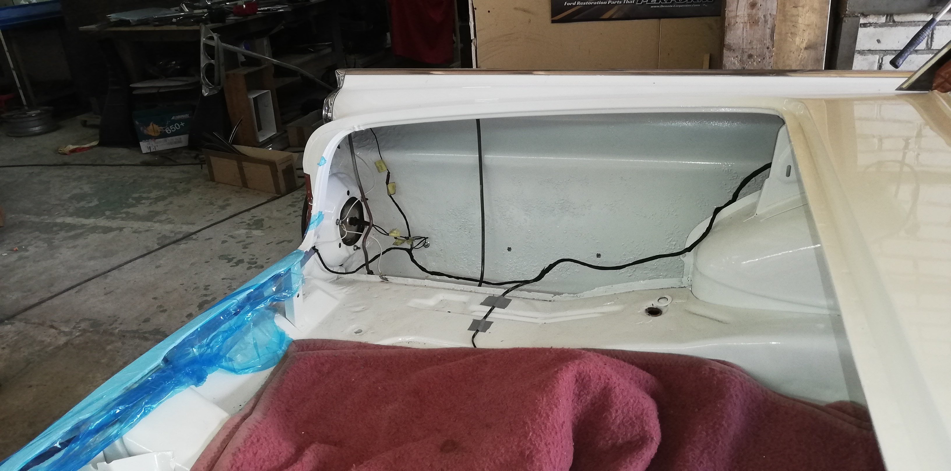

Danach ging's weiter mit den Rückleuchten und Kabel. Die angeflickten Kabel für die Anhänger Vorrichtung wurden entfernt. Die Kabel an der Stelle neue zusammen gelötet.
Dann der Kabelbaum sortiert und neu ummantelt. Die Rückleuchten angeschlossen und alles nach vorne verlegt. Die Rückleuchten wurden zusätzlich mit einem Massekabel versehen.
Die Clips die das Kabel halten kommen noch.

Zum Schluss wurde der Unterboden dünn eingesprüht
....und dann mit Bitumen eingestrichen????
Sorry, finde den Fehler!!!
Auch bei Bitumen gilt: der Untergrund muß Staub- und Fettfrei sein!!!
Mich würde nicht wundern, wenn du den Bitumenanstrich in einem Stück wieder runterziehen kannst.......

Hallo, hatte ich auch gedacht. Aber von meinem einnebeln oder anhauchen ganz zart, ist nicht viel angekommen am Unterboden. Der war furztrocken. Deswegen das Bitumen. Das Fett in den Schwellern ist gut verteilt. Ich hab nochmal nachgesehen bevor ich die Blindstopfen gesetzt habe. Also, keine Panik, abfallen wird nichts. :-)
