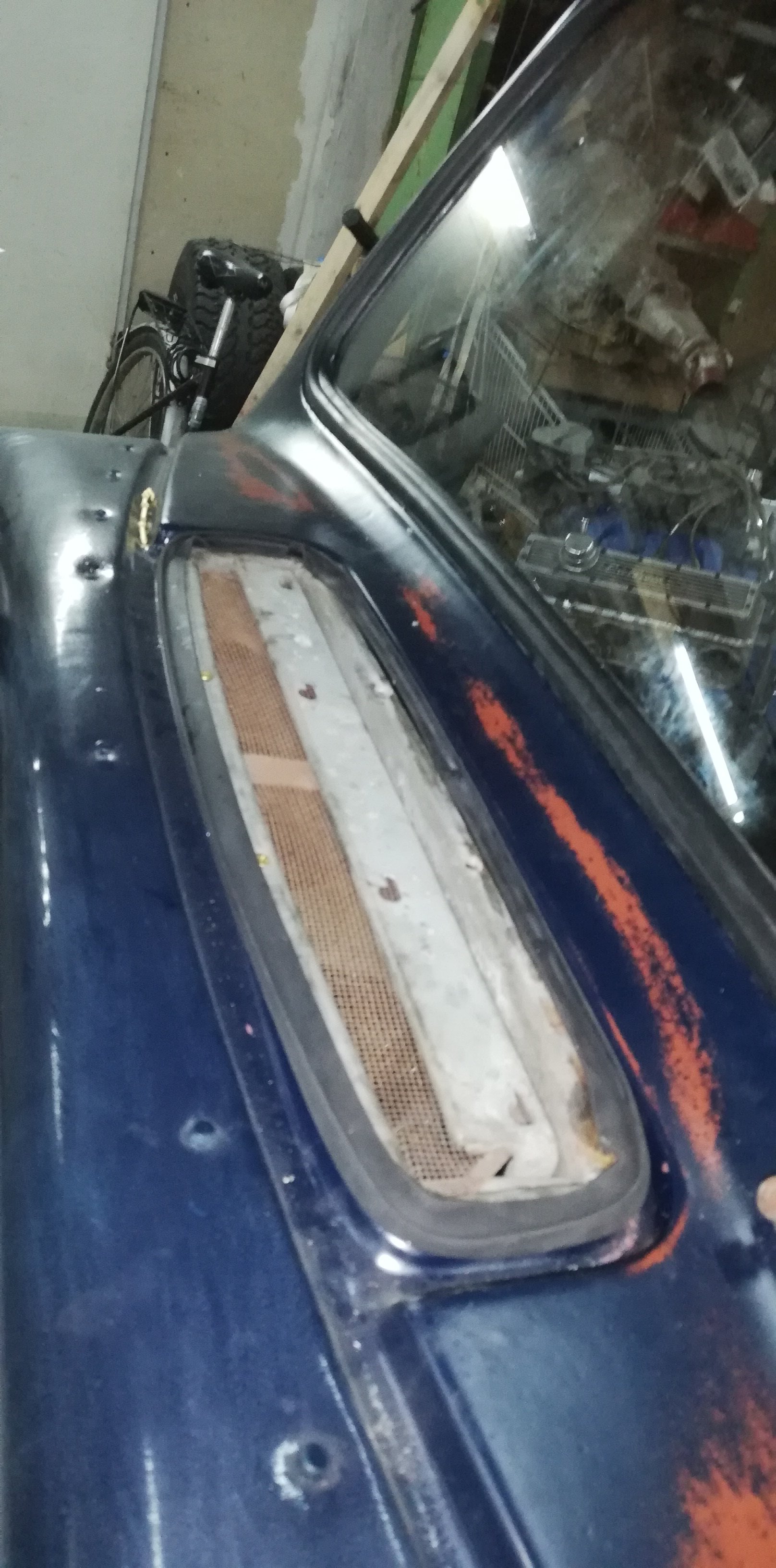

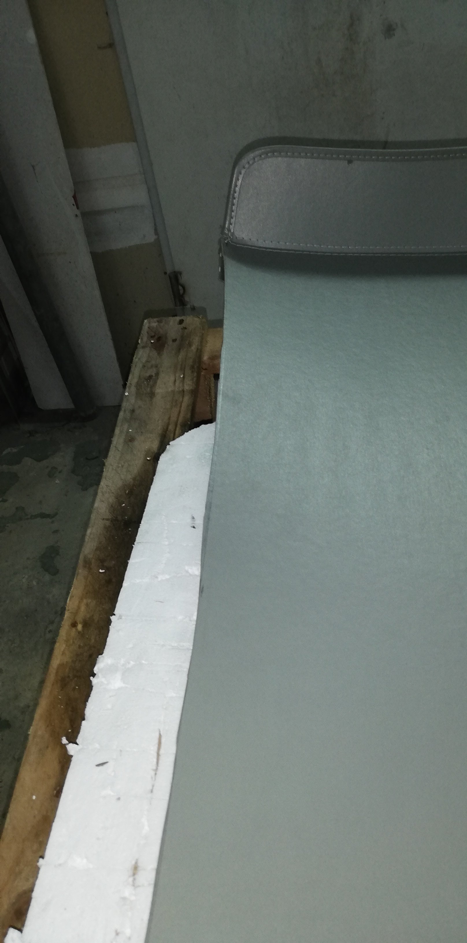

Dann angefangen mit der Kabine. Der Himmel und auch den Dome Light.
Der Himmel passt nicht, also Nachschneiden. Das ganze 3-4 mal ehe ich es für gut befunden habe.
Wie wird der Himmel an der Rückseite der Kabine befestigt? Im Gummi der Heckscheibe. Geht natürlich nicht wenn der Gummi verkehrt montiert ist. Also die Lippe nach außen. Kein Problem, noch mal raus das Fenster und den Gummi umgedreht. Nur das in dieser Position das Fenster nicht mehr rein geht. Fensterglas zu Groß oder Fensterloch zu klein.
Das Fensterloch ist 25,8 mm in der Mitte und die Fensterscheibe mit Gummi außen 26,3 mm. das sind 5 mm Zu groß.Die Fensterscheiben kommen aus Taiwan. Ich hab meinen Glase Mann kontaktiert. Er sagt Er kann die Fensterscheibe passend machen.
OK, Da geht's erstmal nicht weiter.
