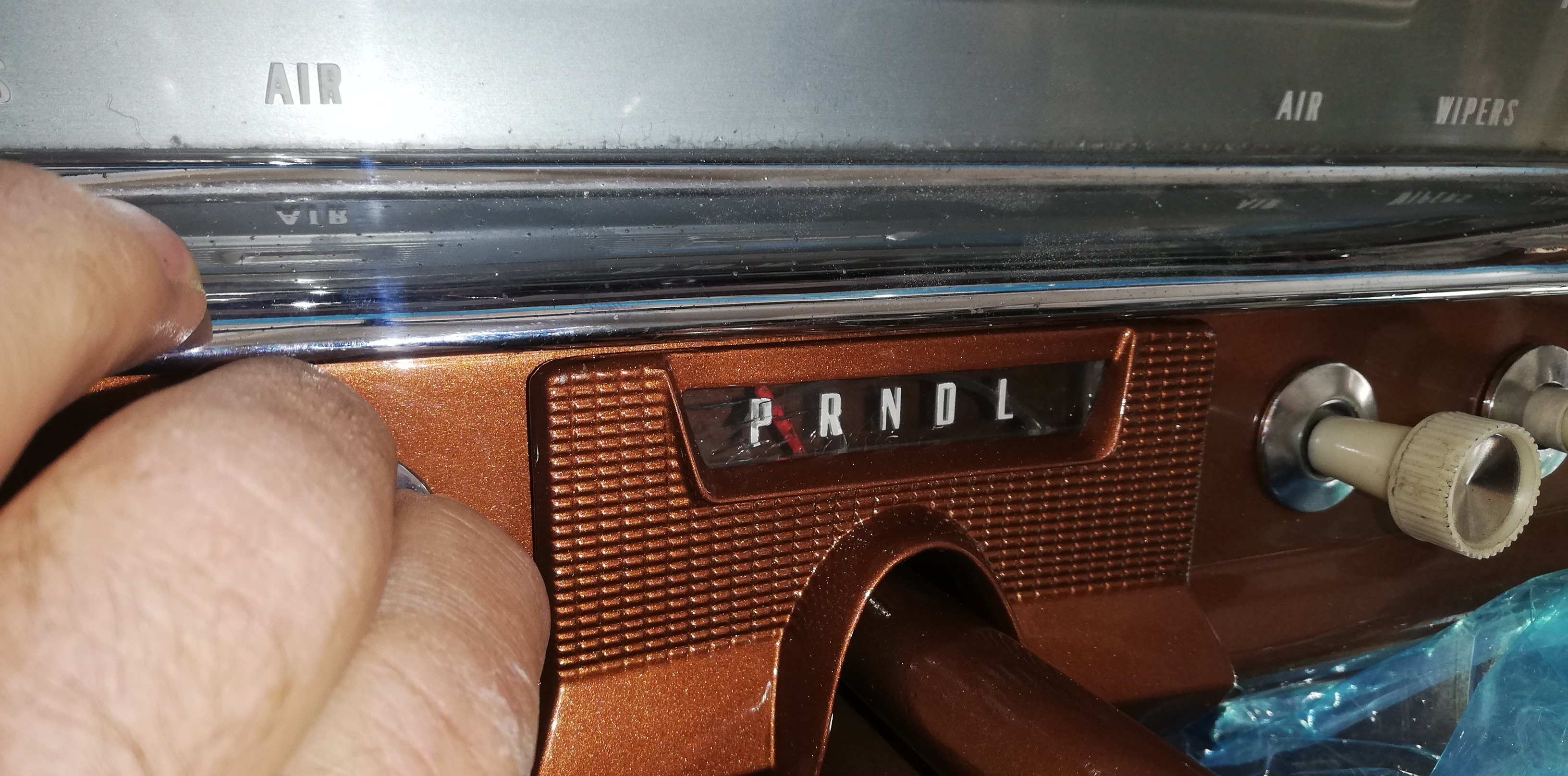

Guten Morgen. gestern erstmal nochmal den Tacho raus. Im kleinen Fenster wo der Anzeiger für die Gänge sitzt muss noch ein kleines Blech hinein. Das war noch übrig vom Lacker gekommen. War aber keine große Arbeit. ist drin.

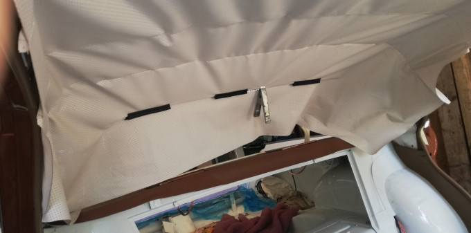

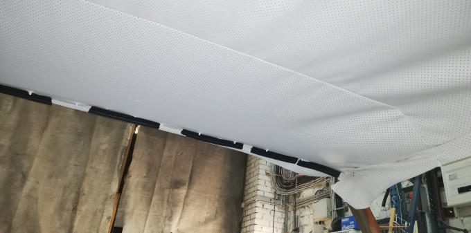

Dann gings an den Himmel. Ich hatte Ihn ja schon reingehängt. Erstmal Hilfsmittel besorgt. Kantenschutz. Mein Lieblings Schlosser hatte noch was auf Lager.
Dann angefangen Der Himmel ist vorn und hinten an der Fensterkante Verklebt. Mit Sprühkleber geht es gut. Dann mit dem Kantenschutz gesichert. erstmal testen.
Das ging schon mal gut. Dann die Seiten in die Leiste geklemmt. Immer Stück für Stuck jede Seite im Wechsel. Dann auch im anderen Fenster geklebt.
Bevor der Himmel richtig gestrafft wird will ich erst die Scheiben vorn und hinten einsetzen. Auch die Sonnenblenden und auch die Verkleidung um die Frontscheibe müssen Ran.

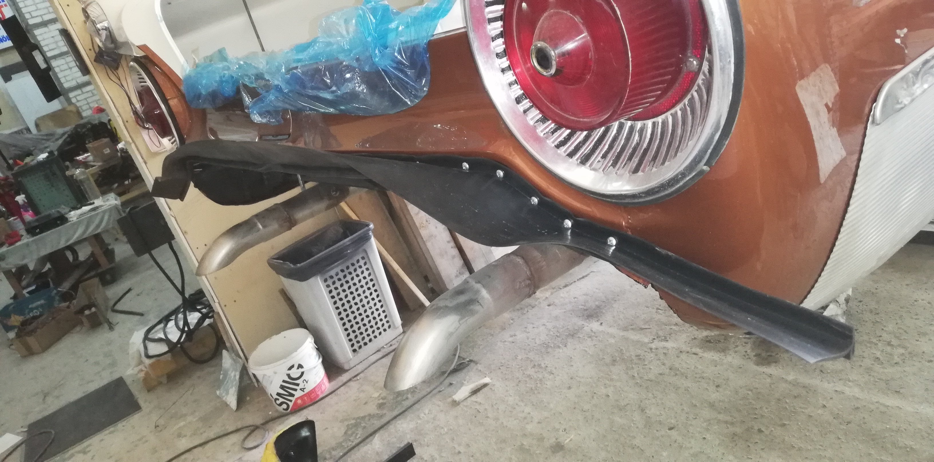

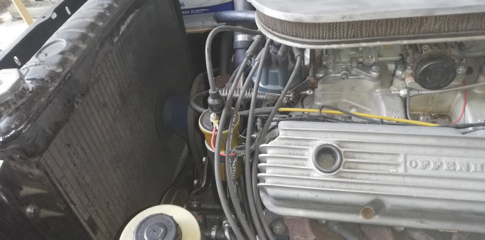

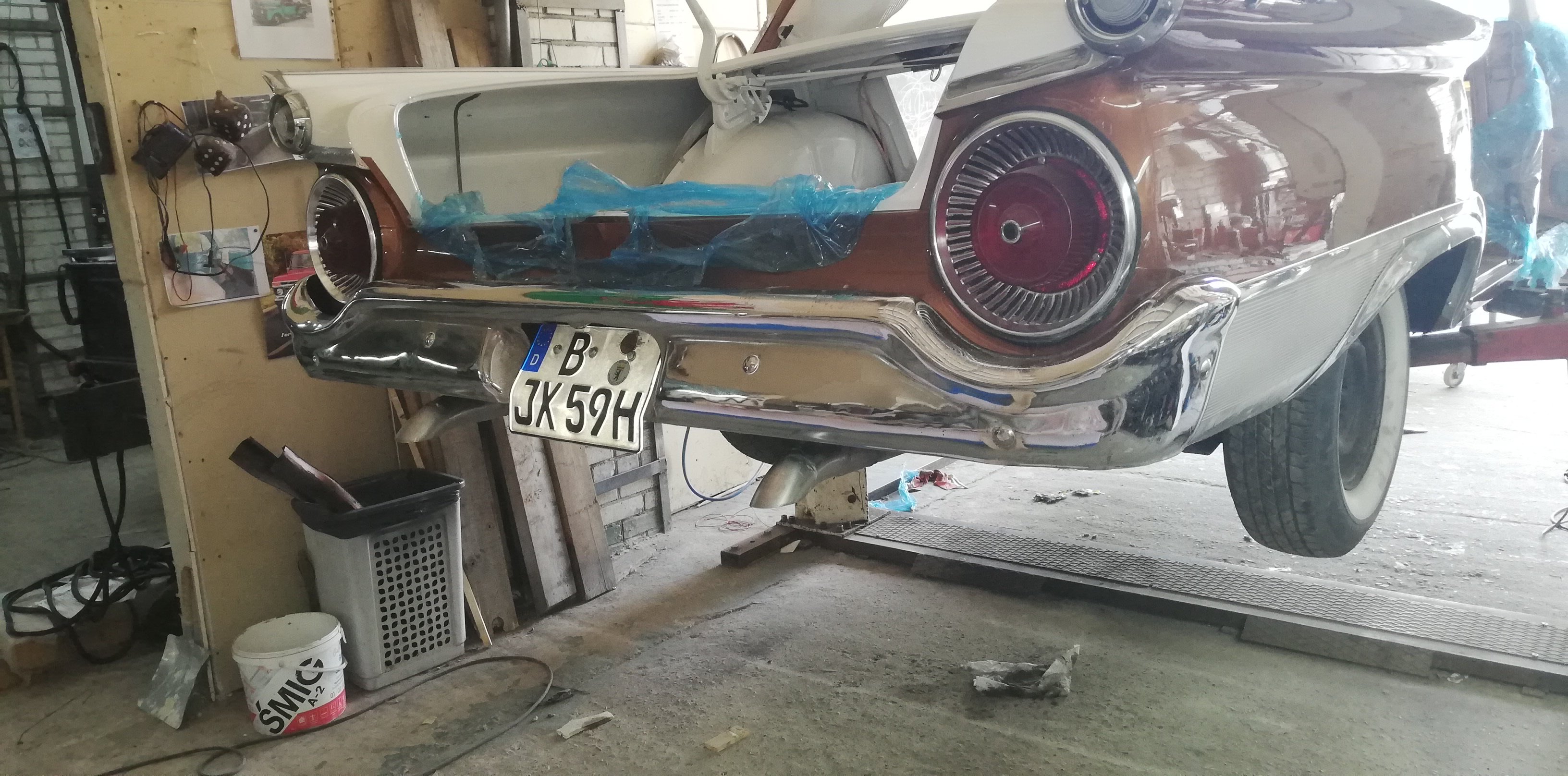

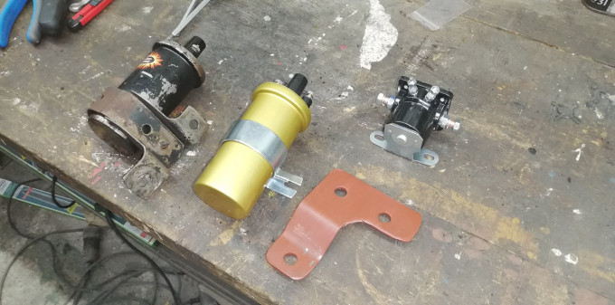

Hallo, gestern gings weiter. das große A hat die Zündspule und Starterrelais gebracht. Dann auch gleich eine neue Halterung gebaut und montiert.

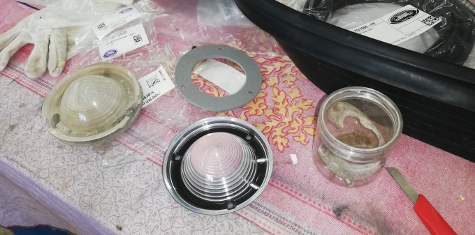

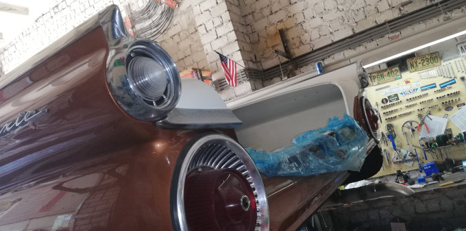

Dann die Scheine in Position gebracht. Heute kommt mein Bruder und dann wird sie montiert. Am Mittag war es dann soweit. FedEx kam auf den Hof gefahren und brachte ein Paket. Jetzt kann ich weiter machen. Zunächst die hinteren Lampen montiert. Die Neuen sehen sehr gut aus. Danach den Gummi unter der Stoßstange montiert. Die Stoßstange wurde montiert und auch gleich ein wenig poliert. ganz habe ich den Rost nicht weg bekommen, ist aber weit aus besser als vorher. Nummernschild mit Beleuchtung wurde auch montiert. Dann ein richtiges Handschuhfach. Passt genau was Campender gebaut hat. Auch zum vergleich was vorher eingebaut wurde. Dann noch die Gummis an den Innenkotflügel geklebt. original sind diese Gummi mit Klammern befestigt. Ich klebe. Wenn schon vorn, dann auch gleich Bremsflüssigkeit aufgefüllt und die Bremsen entlüftet. Ich habe für den Galaxie jetzt nicht mehr DOT 3 benutzt. Ich hab gewechselt auf DOT 5. Mein Merc ist es auch so. Die Harleys sowieso. Zum Feierabend kam mein Kumpel Rocco noch in die Werkstadt. Zu zweit Abend wir dann versucht den Motor zu Starten. Da die Benzinpumpe erst den Sprit von hinten ansaugen muss hat es eine Weile gedauert. Mit reichlich Starthilfe ist er dann angesprungen und läuft. Die Anzeigen funktionieren und nach einigen warmlaufen summt Er auch im stand. Springt sofort an und läuft ruhig.
Ich bin zufrieden.

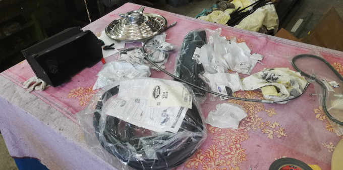

ann war das Bremsseil auch angekommen. Also montiert und die Feststellbremse auch eingestellt. Ging mit Hilfsmittel.

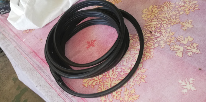

Dann die Heckscheibe vorbereitet. Sauber gemacht und den Gummi aufgezogen. Hoffe dass heute die Zeit reicht um die Scheiben zu montieren.

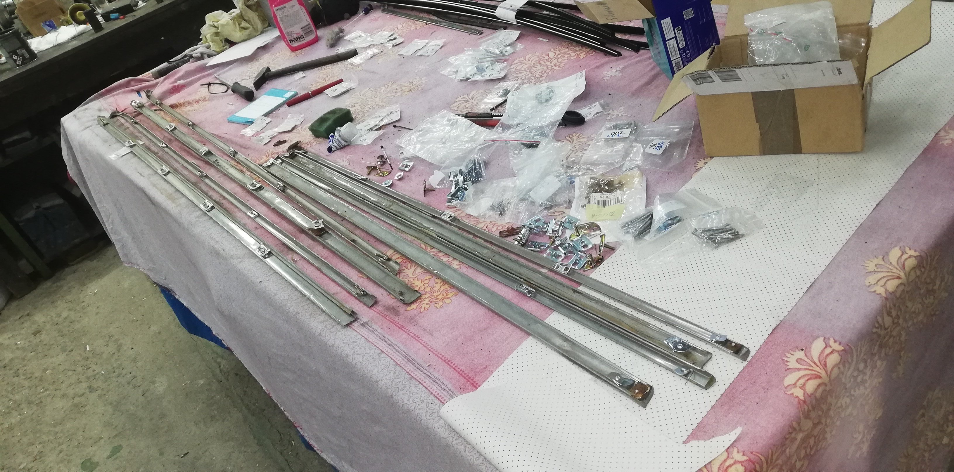

Dann wurden die Zierleisten sortiert und die ersten Clips gesetzt. Heute wird's interessant wenn ich die Zierleisten montiere. Alles geputzt und sortiert.
Ein paar Clips habe ich gestern noch nachbestellt. Es fehlen doch glatt 8 Stück. Bekomme ich aber ran.Grüsse Benrd 61hd

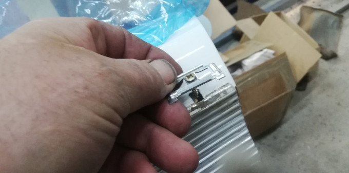

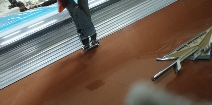

Hallo, gestern an den Kotflügel die Zierleisten angebracht. War ein wenig fummelig. Die Klips werden mit der Zange zusammen gedrückt und spreizen sich dann im Blech.
Es geht voran.
Grüsse Bernd 61hd
manchmal muss man auch improvisieren.

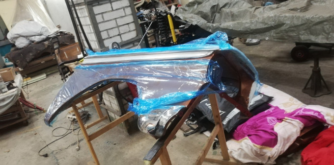

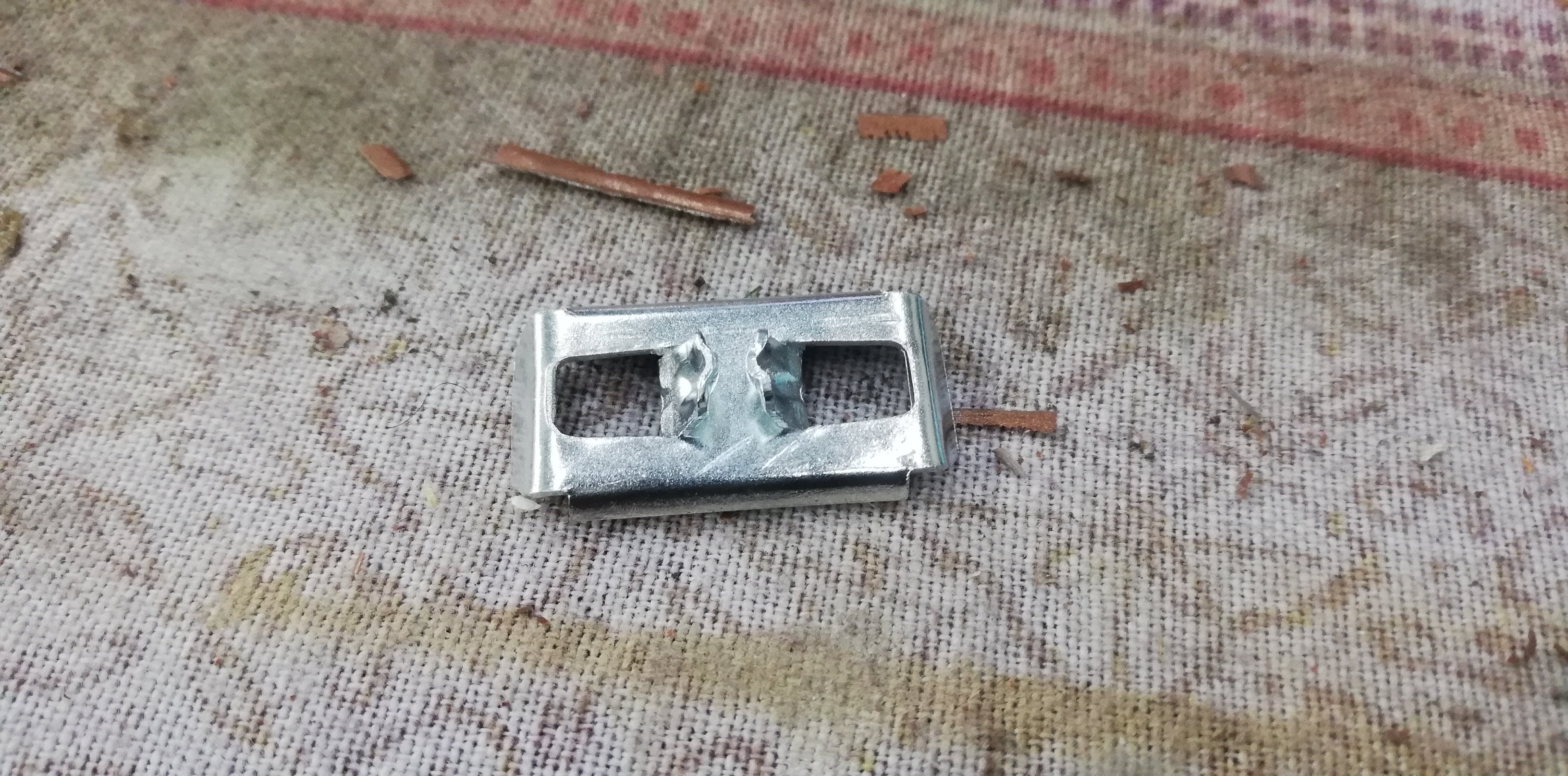

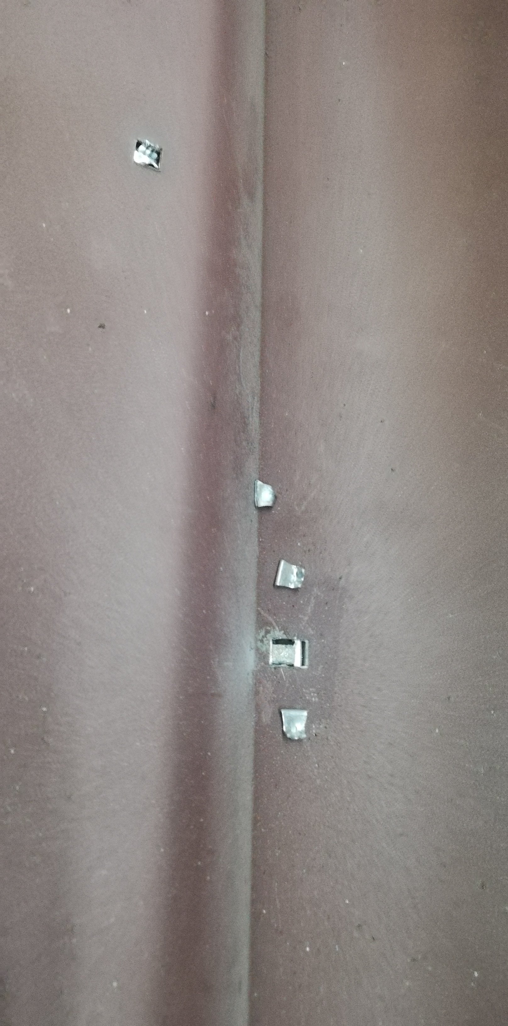

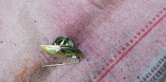

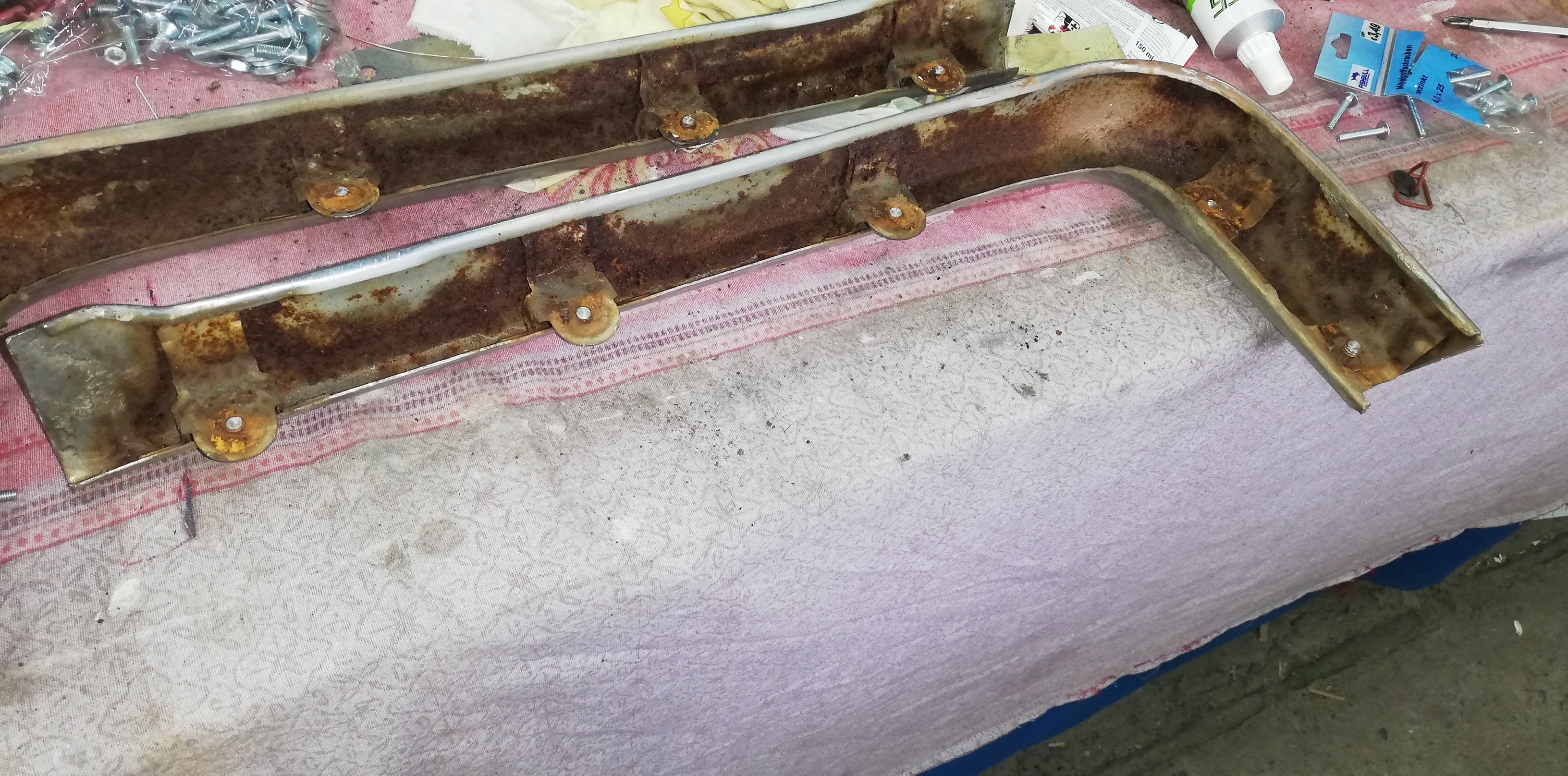

Die dünne Leiste war dran. bei der breiten Leiste hatte ich echt Probleme. Die Clips waren dermaßen hart dass die beiden Ohren beim auseinanderbiegen abgebrochen sind. Oder die Clips sind aus solchem Federstahl. aber wie werden die Clips auf der Innenseite der Kotflügel befestigt?
ch hab gestern nochmal eine Mail zu Carpender geschickt, mal sehen was die experten sagen. Ich hab dann andere Clips genommen und die Leiste geschraubt. Ging besser.

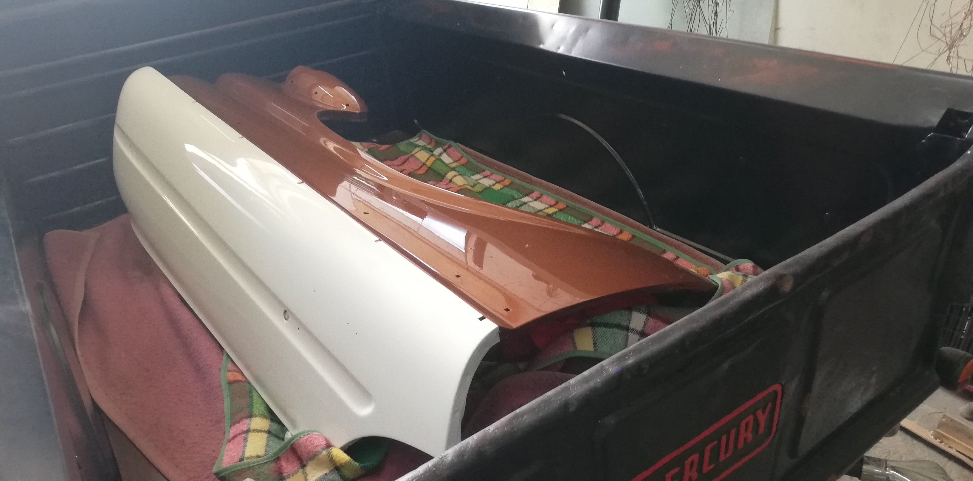

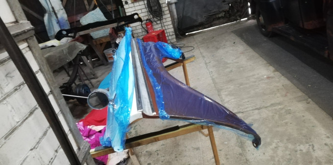

Dann mit dem Merc zum Lackierer und den rechten Kotflügel geholt.
Der wurde auch gleich bestückt. Ging aber besser als beim ersten. Ist meistens so wenn die Arbeit schon mal gemacht wurde. Die Kotflügel sind jetzt bereit.

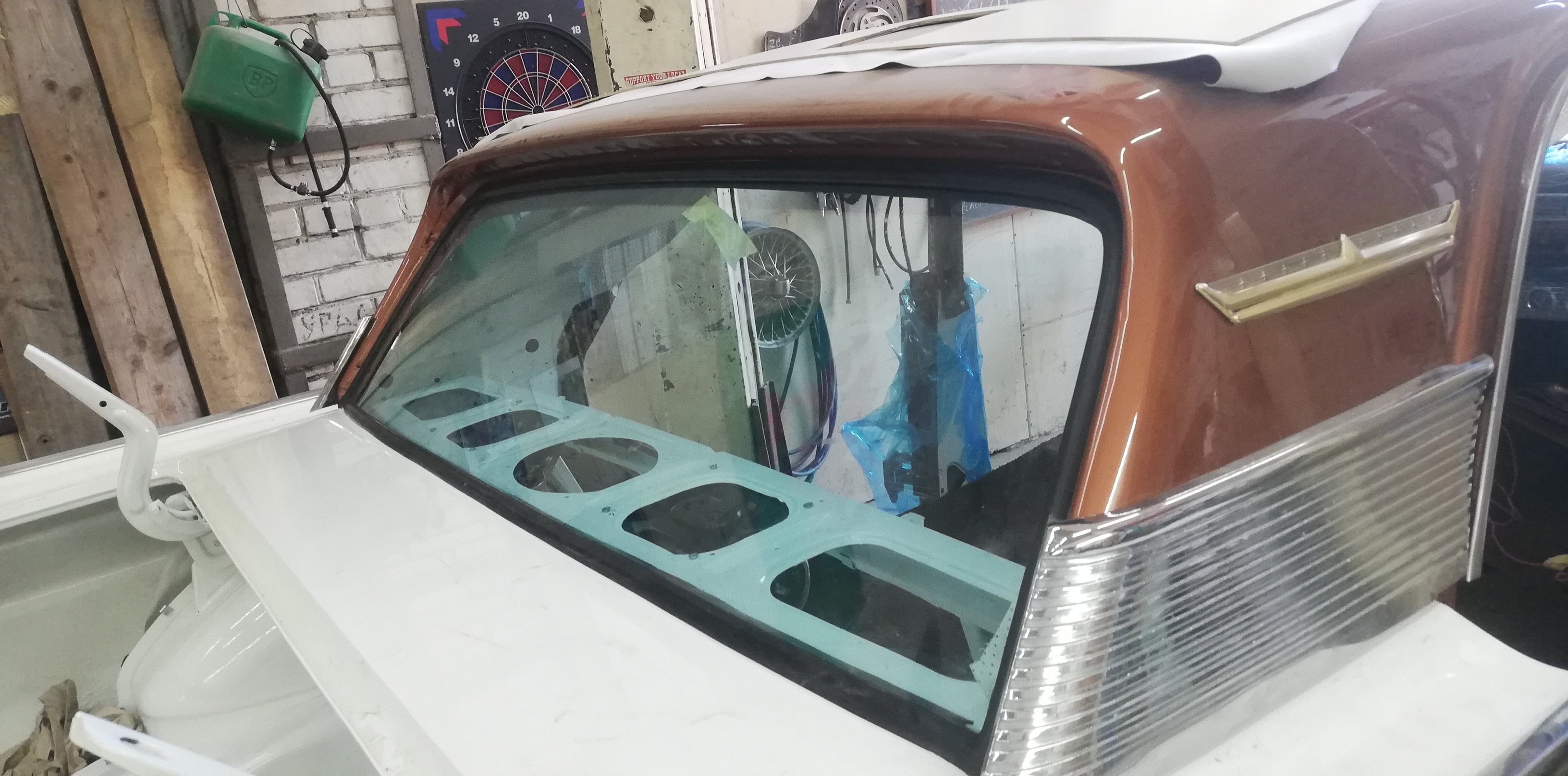

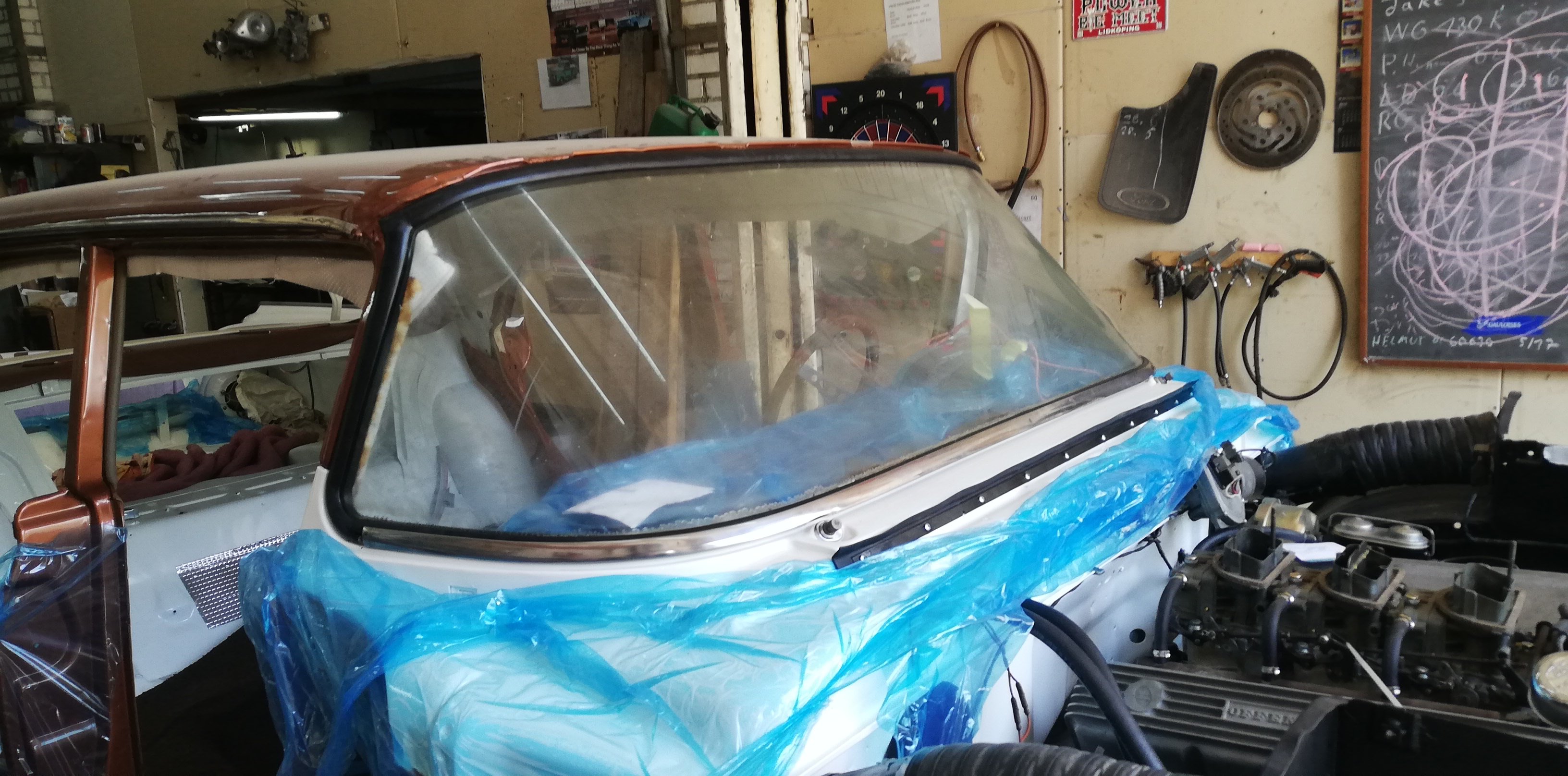

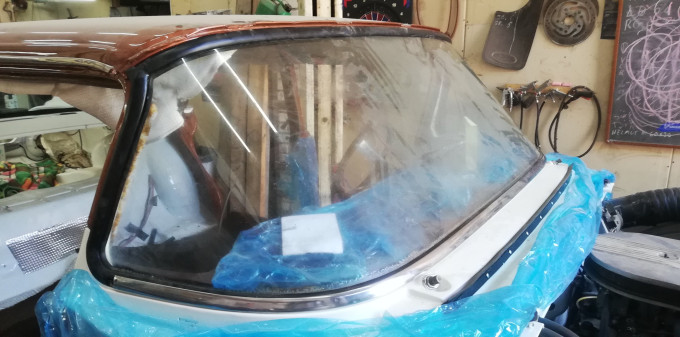

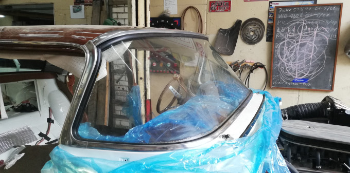

Am Nachmittag war mein Bruder mit in der Werkstadt. Die Scheiben waren zum montieren vorbereitet. Mit viel Vorsicht und geduld wurden beide ervolgreich montiert.
Ich bin glücklich das es alles geklappt hat. Jetzt kann der Himmel fertig gemacht werden, die Front kann montiert werden und auch der Teppich kann fertig gemacht werden. Ab Montag eine menge Arbeit.Es geht voran.

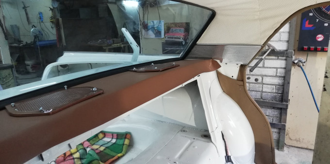

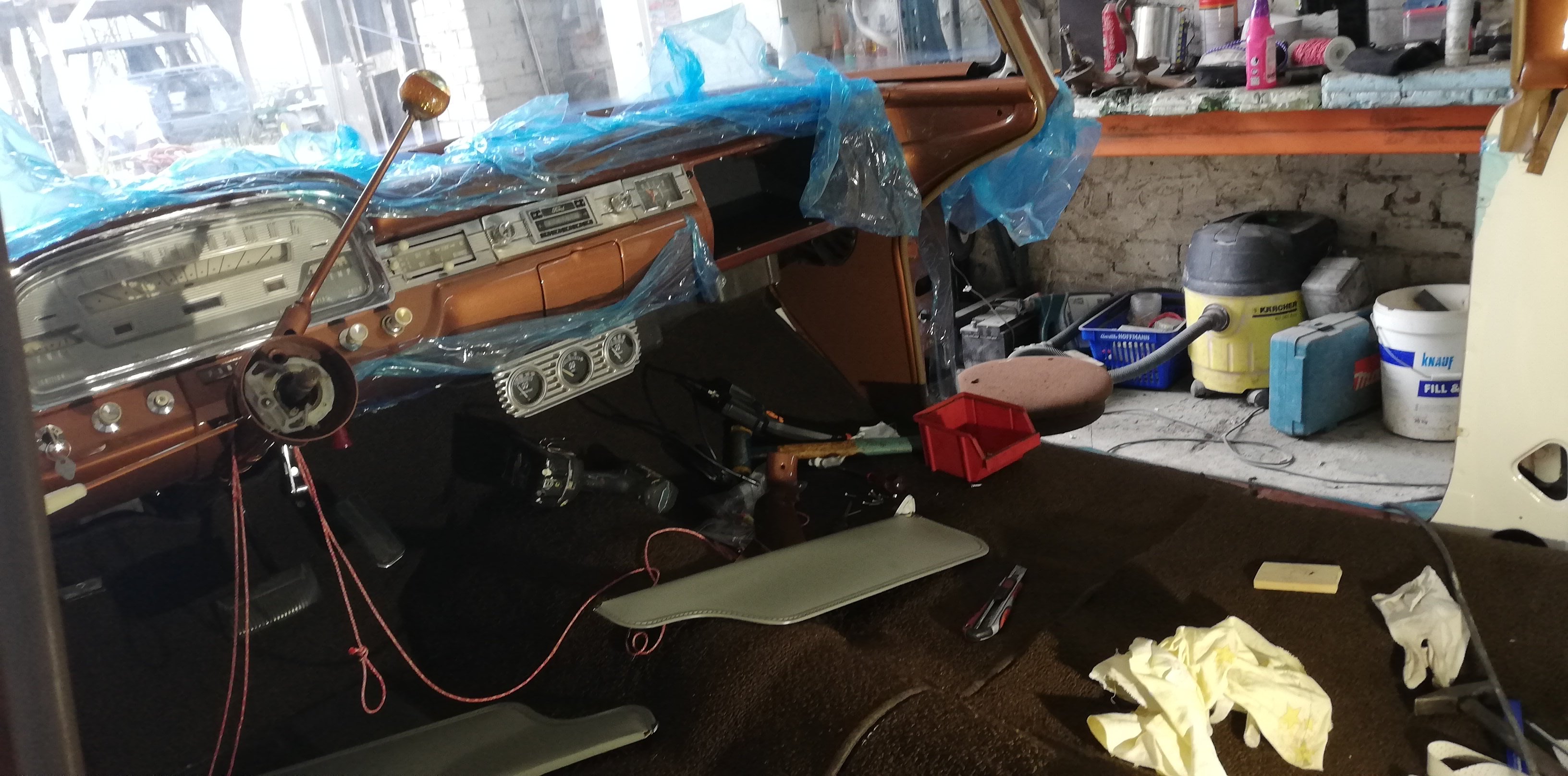

Vorher natürlich alles geputzt und gereinigt. Dann die Ablage im Heck mit den Lautsprecher nochmal ausgerichtet.
Dann nach und nach innen den Himmel befestigt und die lackierten Einzelteile angeschraubt.was so einfach aussieht dauert eine Weile. Die Schrauben Löcher sind unter der Verkleidung nicht so einfach wieder zu finden. Hat dann aber doch geklappt. Natürlich fehlen wieder ein paar Kleinigkeiten und Schrauben, aber Christian von House of Clips hat gestern noch was fertig gemacht und losgeschickt.
Die Sonnenblenden waren dann auch dran. War eine fummeln . Dann noch ein wenig am Teppich gemacht und auch schon angefangen fest zu machen. Auch die Verkleidung an der B Säule sind dran.

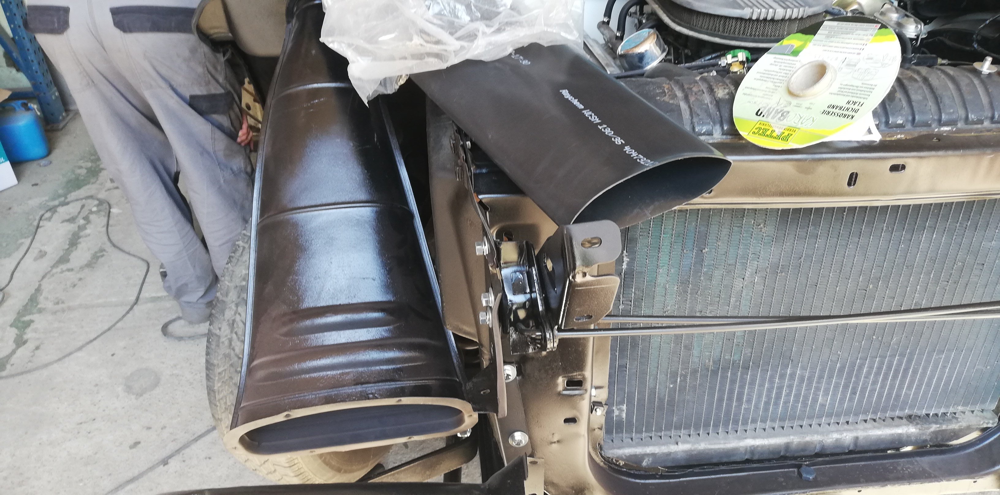

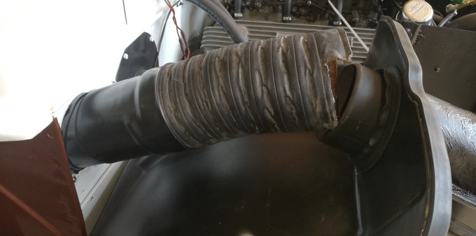

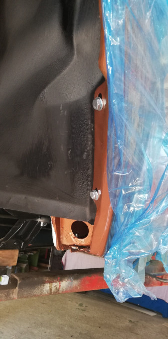

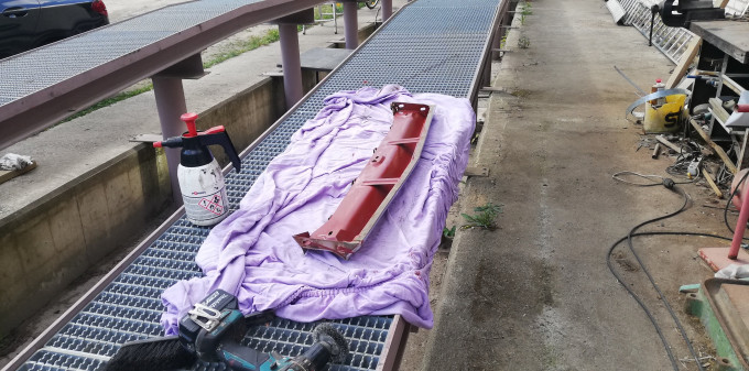

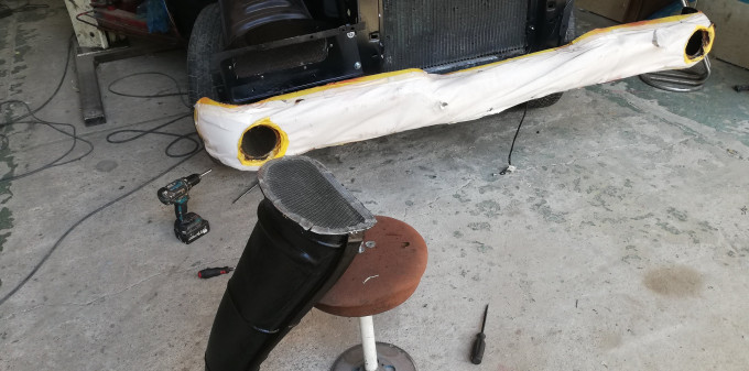

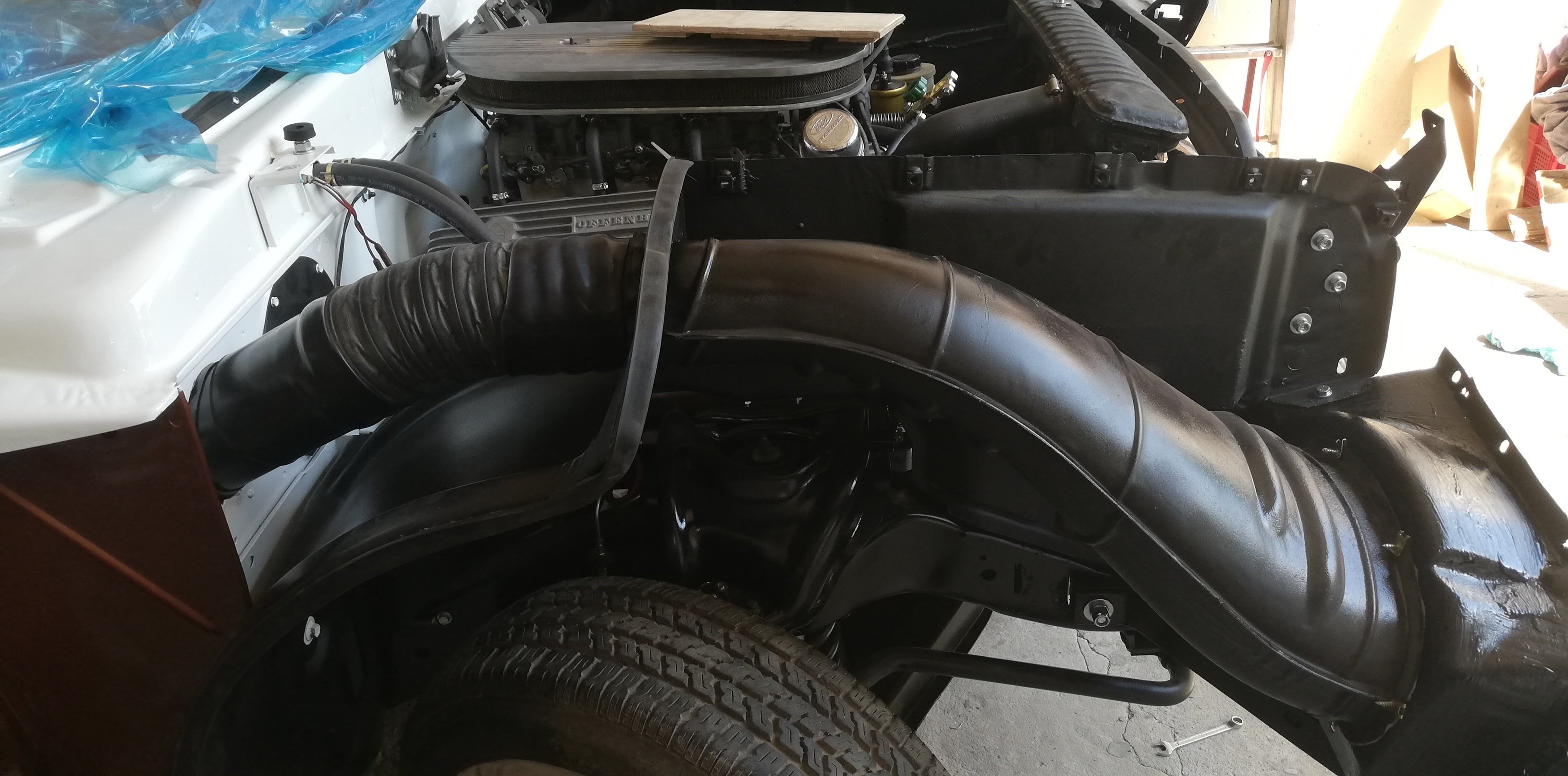

Aber erstmal die Lüftung. Die Rohre für die Lüftung sitzen genau im Radkasten. Also alles nochmal mit Bitumen eingestrichen und dann angefangen zu montieren.
Den Schlauch vom Lüftungsrohr zur Karosse ist nur rauf gesteckt. gefällt mir irgendwie nicht. Der Elektro Betrib in der Nähe hat Schrumpfschlauch. Also geholt.
Der Schlauch ist gut. Also zugeschnitten und montiert.
Das gefällt mir gut. man kommt nachher nicht mehr ran. Dann weiter vorbereitet.
Dann nach und nach die einzelnen Teile angeschraubt. Erstmal nur lose, festgeschraubt wird erst wenn alles dran ist und passt. Einiges noch säubern und putzen.

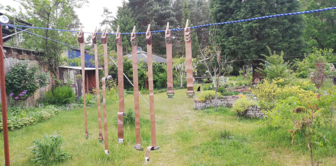

Meine Frau war auch fleißig. Die Gurte wurden gereinigt. Die Flecken sind fast raus. Sieht wieder gut aus.

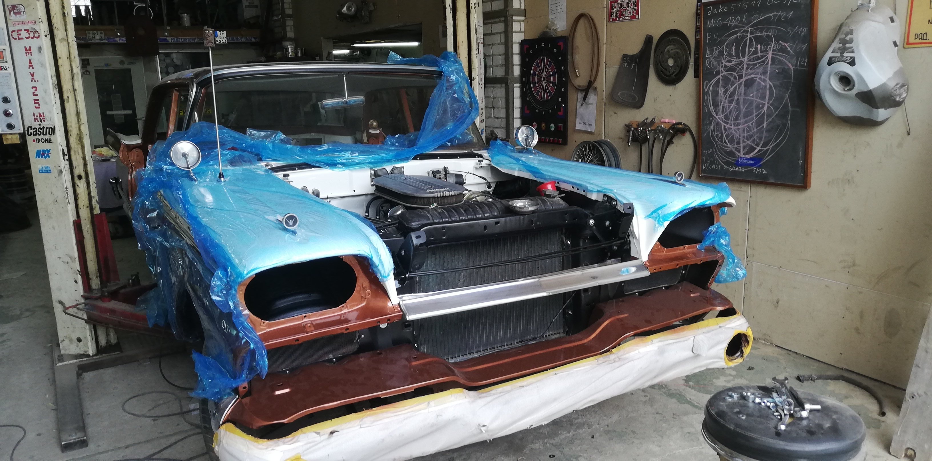

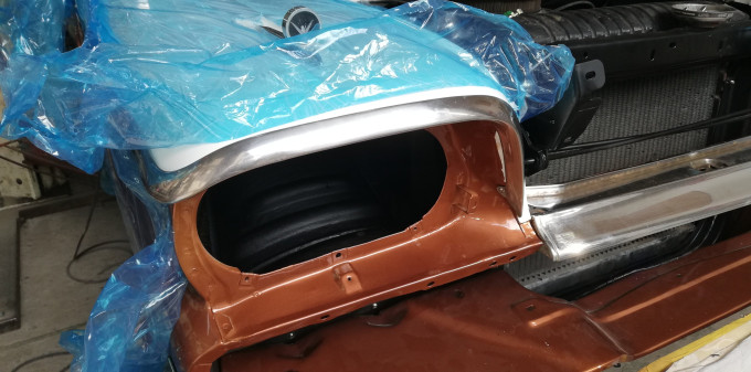

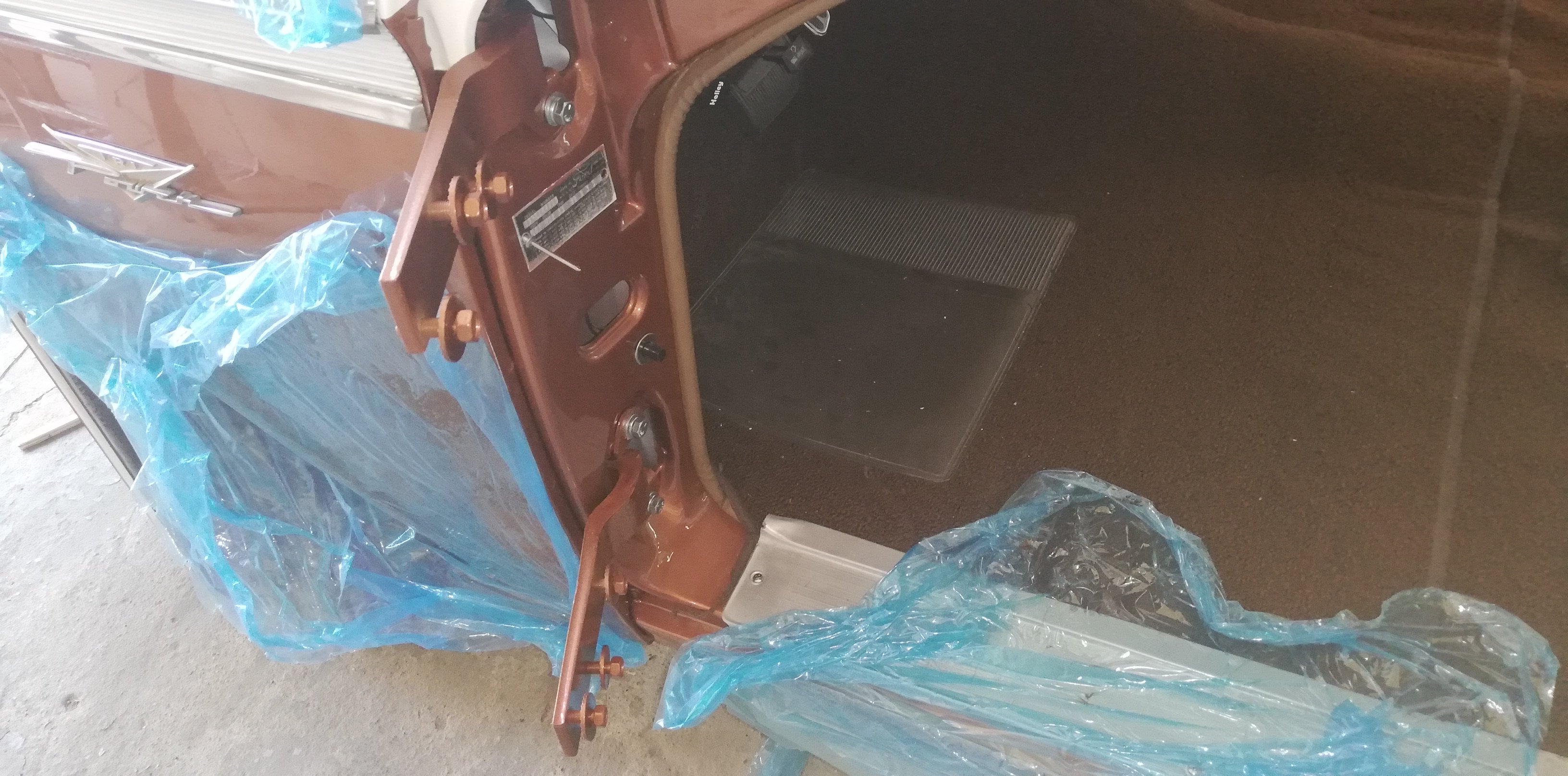

Hallo, gestern wurde wieder viel geschraubt. Zunächst die Kotflügel ausgerichtet und fest geschraubt. War nicht so einfach. Eine Seite war Ok die andere Seite musste ich nachjustieren.
Danach mehr Chrom. Nachdem die Kotflügel dran sind, auch gleich die Türen angefangen. Zunächst die Vorbereitung und dann die Gelenke ran. Ob die Türen passen zum Kotflügel werde ich heute sehen.

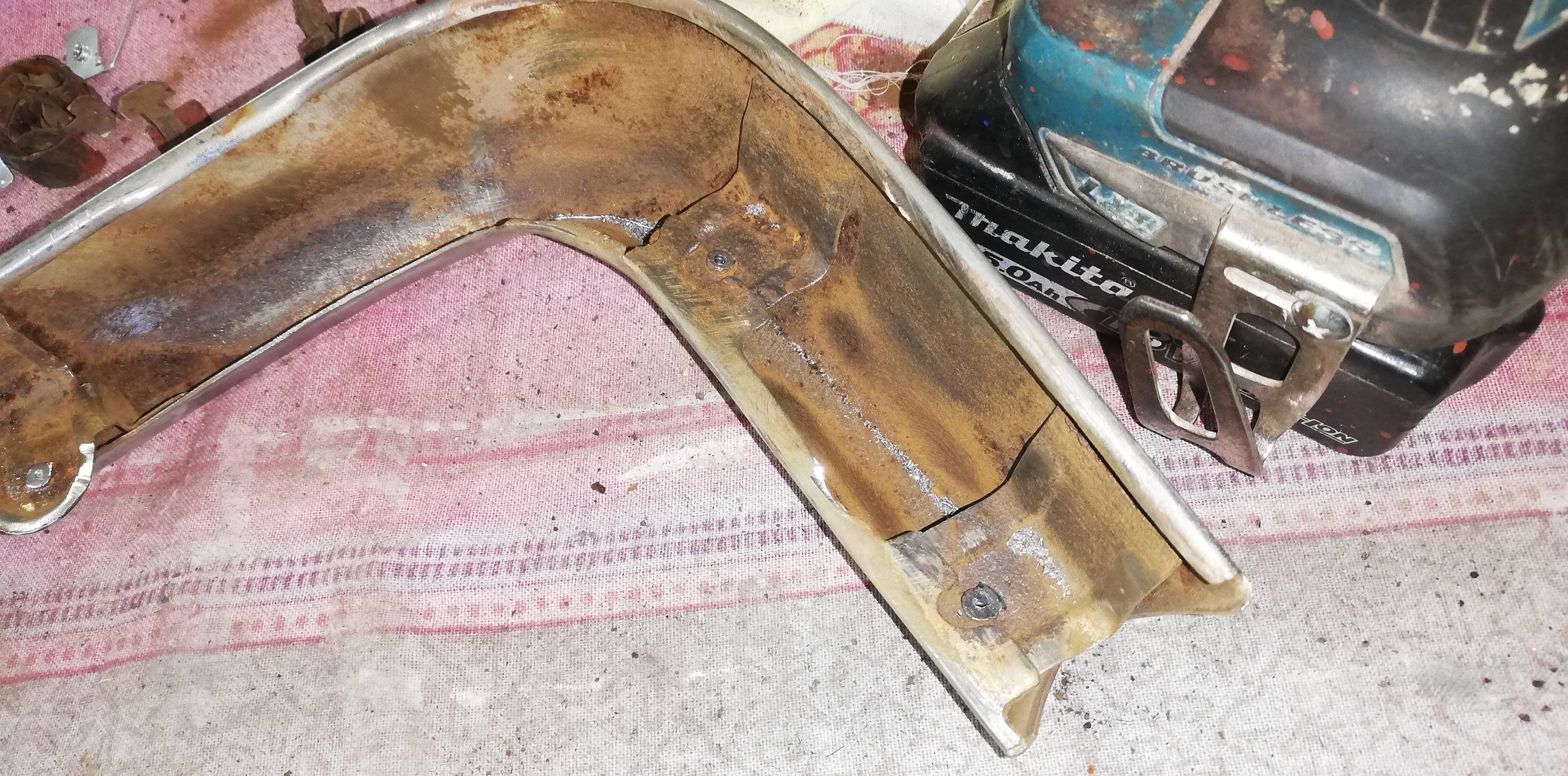

Dann fehlt vorn noch Chrom. Bei der Demontage waren die Schrauben festgerostet und sind abgerissen. Ich hab schon eine idee wie ich die Leisten wieder ran bekomme. Gestern schon angefangen. Dann war Feierabend. Also heute weiter. Grüsse Bernd 61hd
Also nochmal vorn am Kühler die Schraube los und das Komplette Frontend angehoben. Biss alles Passt. Dann auch vorn alle Schrauben fest.Danach mehr Chrom. Nachdem die Kotflügel dran sind, auch gleich die Türen angefangen. Zunächst die Vorbereitung und dann die Gelenke ran. Ob die Türen passen zum Kotflügel werde ich heute sehen.

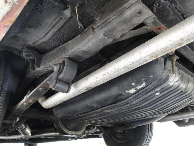

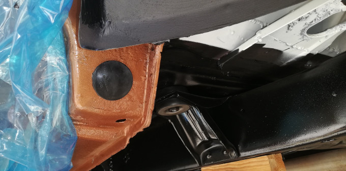

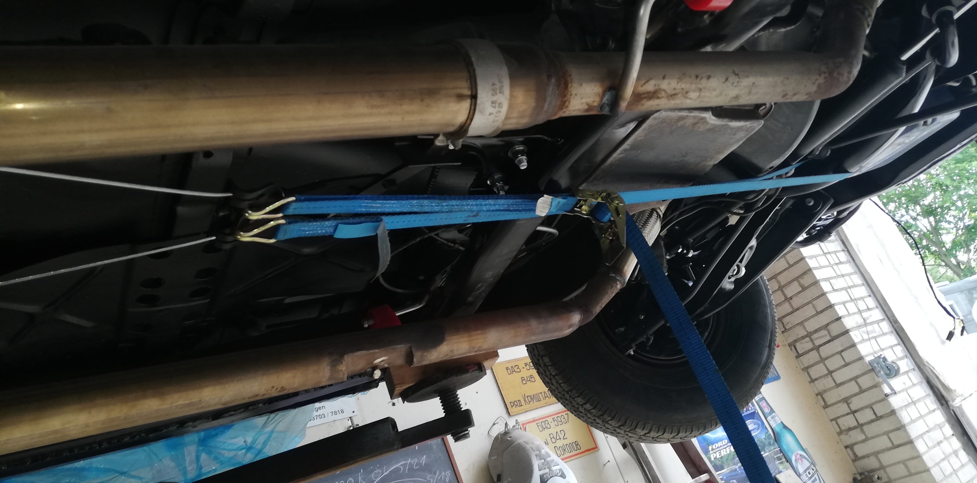

Hallo Bernd, mal eine Frage von mir als Laien zur Hinterachsaufhängung und den Blattfedern:
bei dir sieht es so aus (Blattfeder unterhalb Chassis-Anker):
bei mir und bei diesem 59er Fairlane 2-Türer aber so (Blattfeder "hängend" oberhalb Chassis-Anker):
Weisst du grad, was die Unterschiede oder Auswirkungen beim Federungskomfort und bzgl. allfällig erzielter "Höherlegung" des Hecks und dem Fahrverhalten sind? Ist das sicherheitstechnisch überhaupt machbar oder ein No-Go?
Ich hab jetzt nicht im Forum nach diesem Thema gesucht und auch nicht gegoogelt, falls es schon einen Fred gibt, gerne den Link einstellen, merci! (und falls du das schon hier erwähnt hast: sorry, hab ich nicht gesehen... habe zwar hier viel gelesen aber wahrscheinlich nicht alles
Lieber Gruss, Peter
Lieber Gruss, Peter
