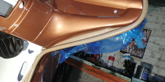

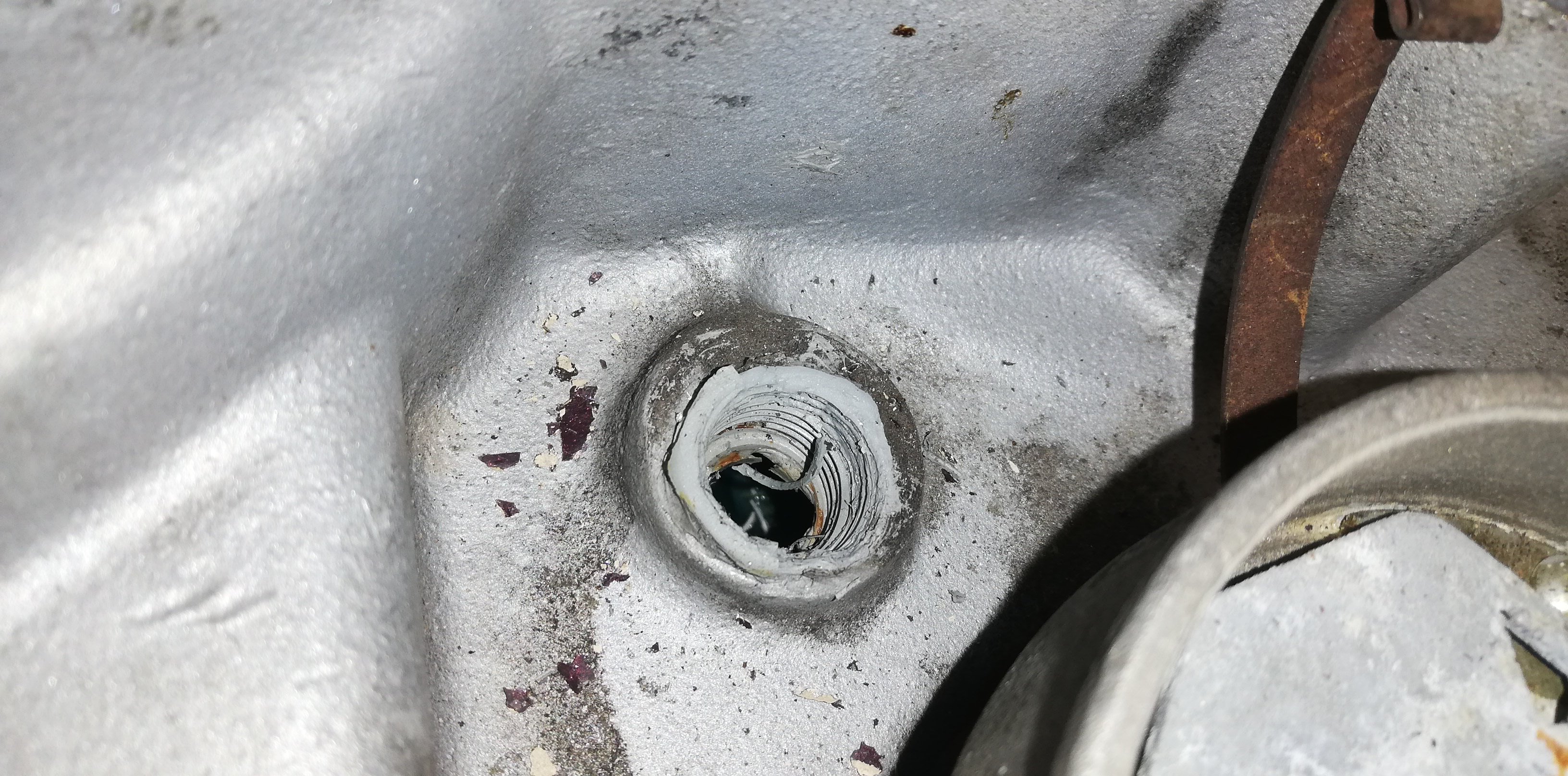

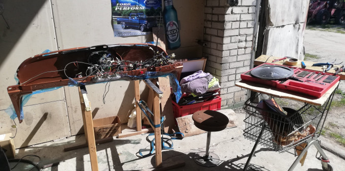

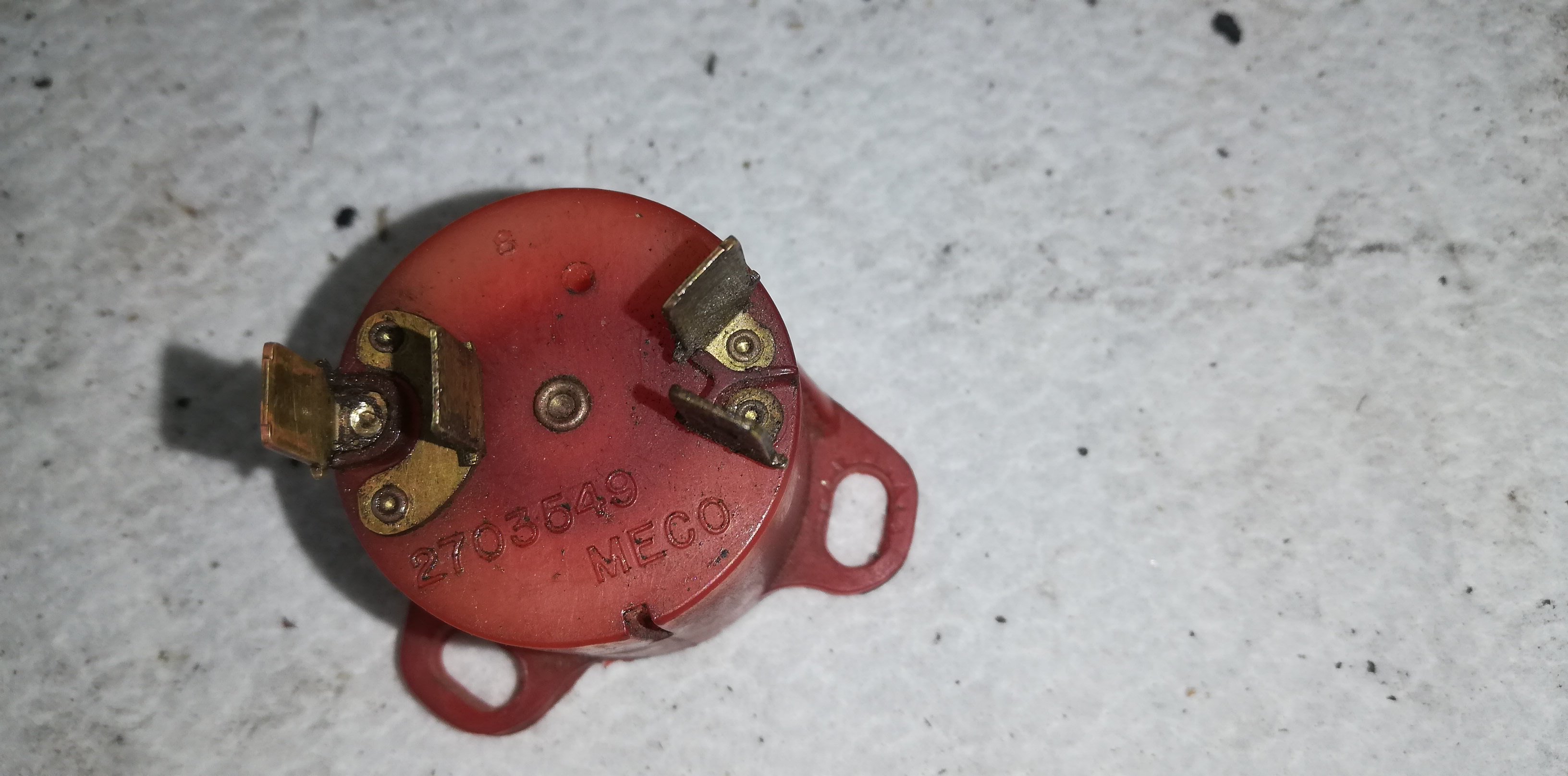

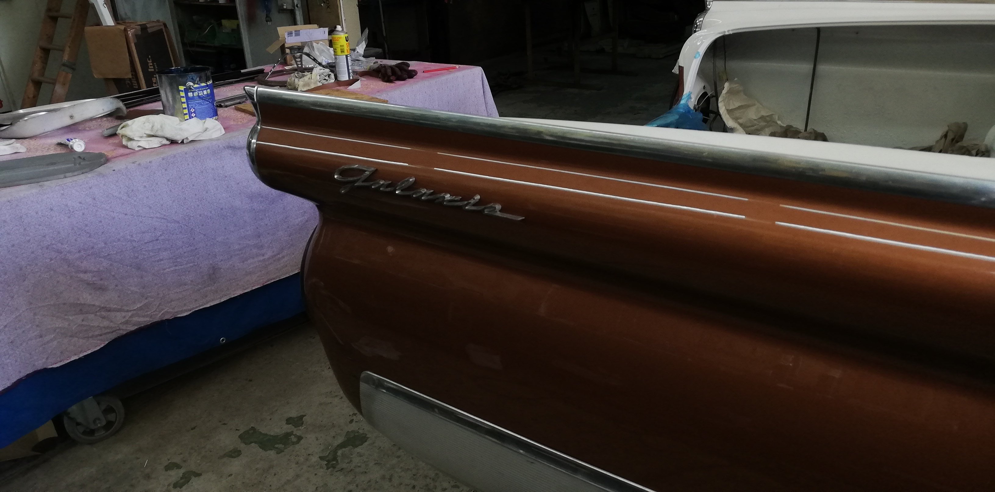

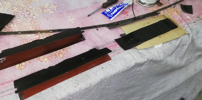

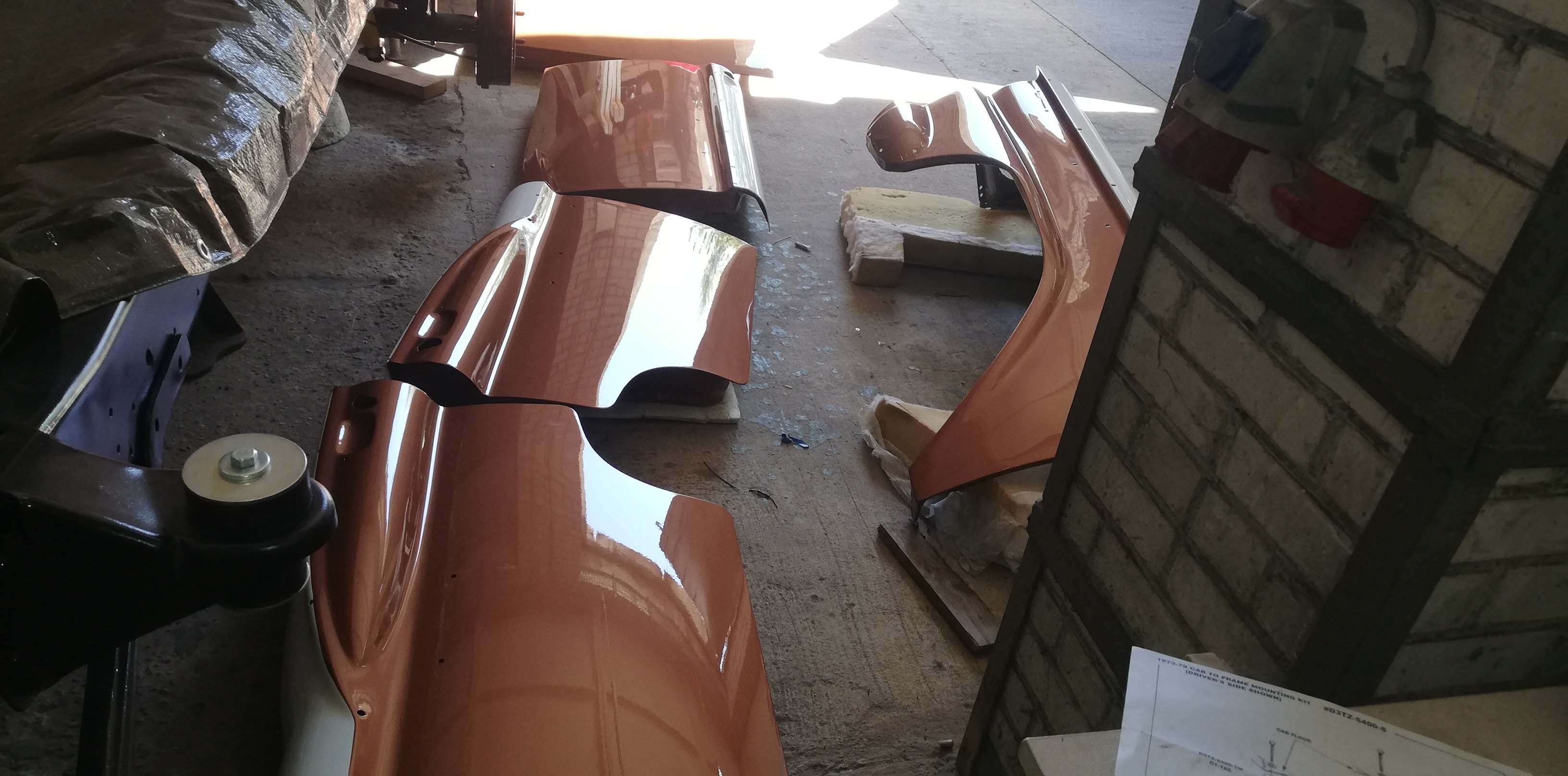

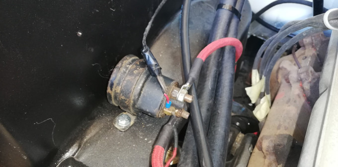

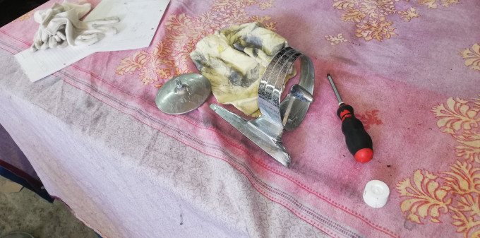

Guten Morgen, gestern kamen ein paar Teile vom Lackierer.

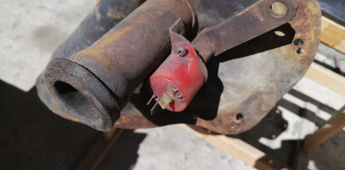

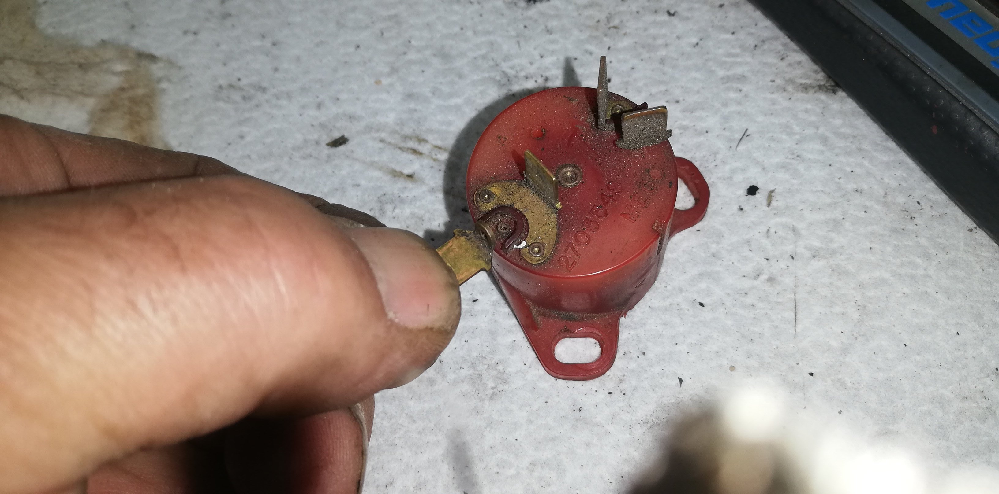

Türen und ein Kotflügel. Auch die Lenkstange. Ich hab mir den Schalter angesehen. Es war ja ein Kontakt im Stecker stecken geblieben. Der Kontakt ist genietet. Ich konnte ihn wieder reparieren. Juhu. Dann gab's wieder Kabel. Auch das Armaturenbrett wurde montiert.
Auch weitere Anschlüsse. Zusatzinstrumente wie Temperatur. Erstmal den alten Silikon Kleber entfernt. Das geht auch besser. Jetzt ist OK. Ansonsten viele Kleinigkeiten um das Armaturenbrett erledigt. Bowdenzüge angeschlossen und natürlich Kabel. Am Mittwoch geht weiter.
Grüsse Bernd 61 HD
Grüsse Bernd 61 HD

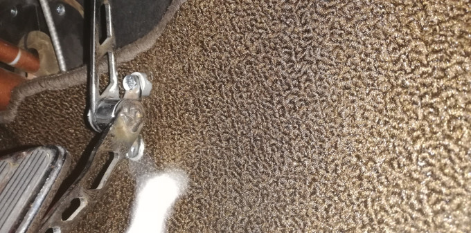

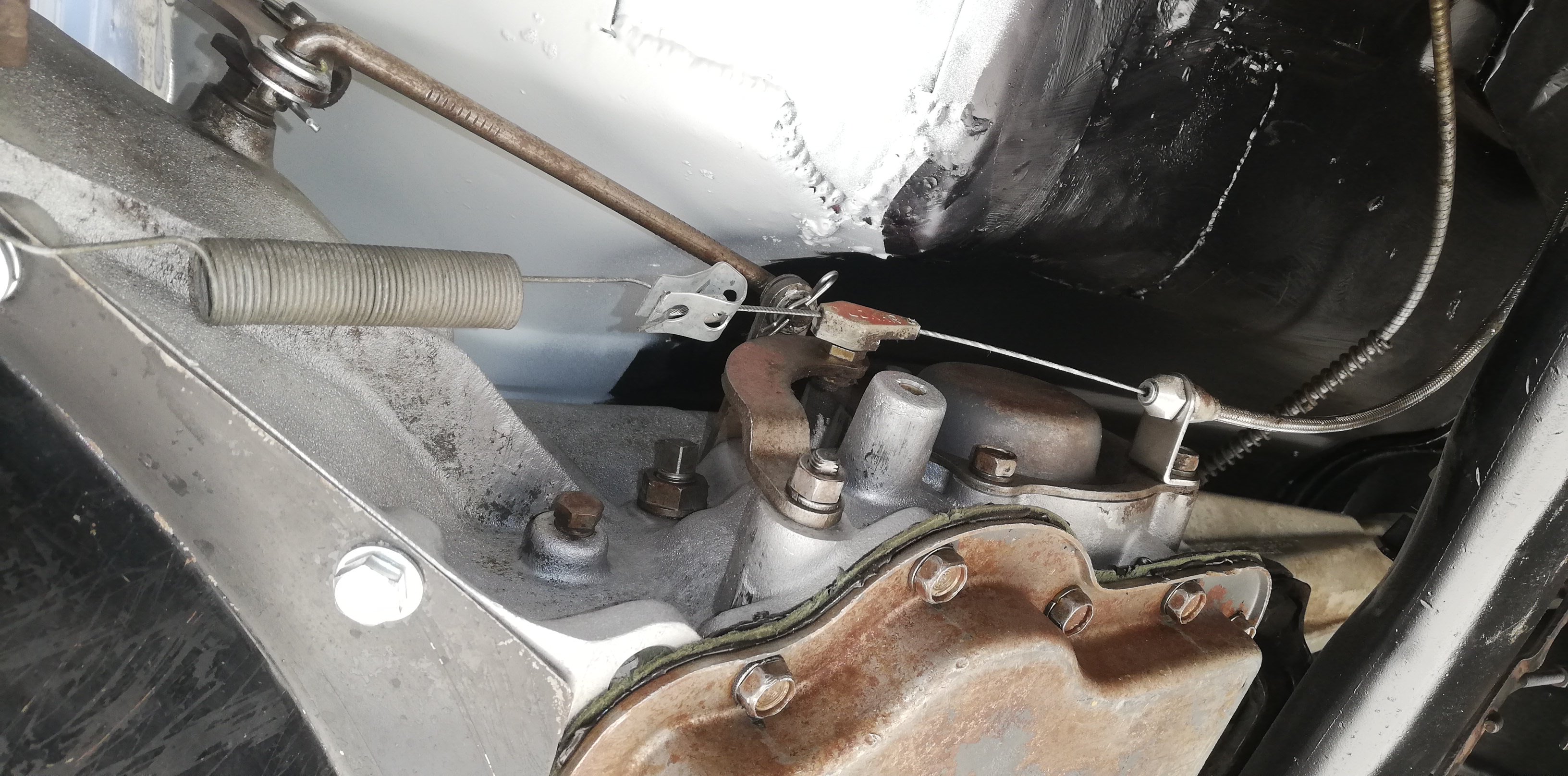

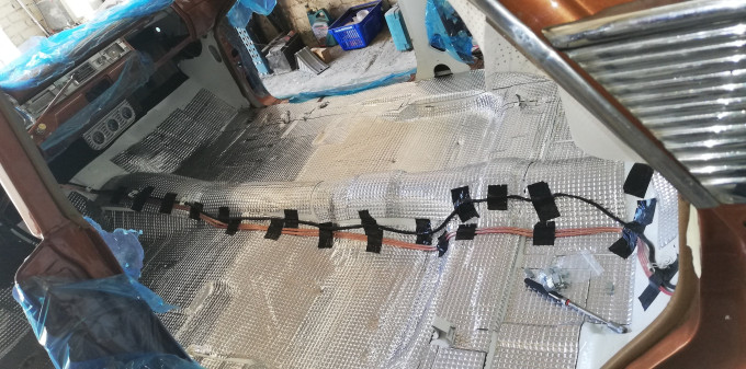

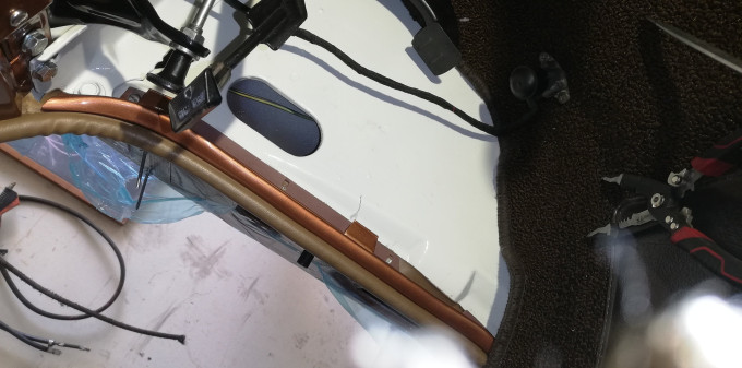

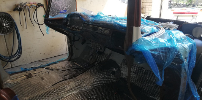

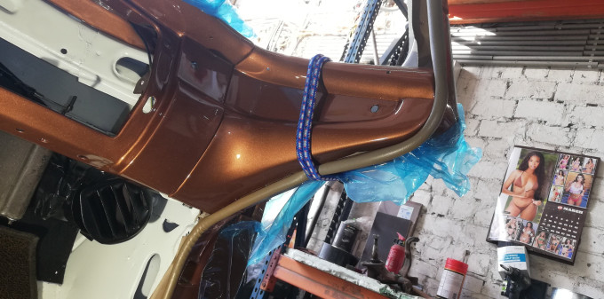

Hallo, letzte Woche ist nicht soviel passiert. Hab mich um die Kabel weiter gekümmert. Die meiste Zeit unterm Armaturenbrett verbracht. Auch die Lenksäule ist drin und das Gaspedal angeschlossen. Aber noch nicht fertig. Ein Haufen Fummel Arbeit.
Grüsse Bernd 61hd

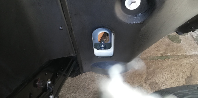

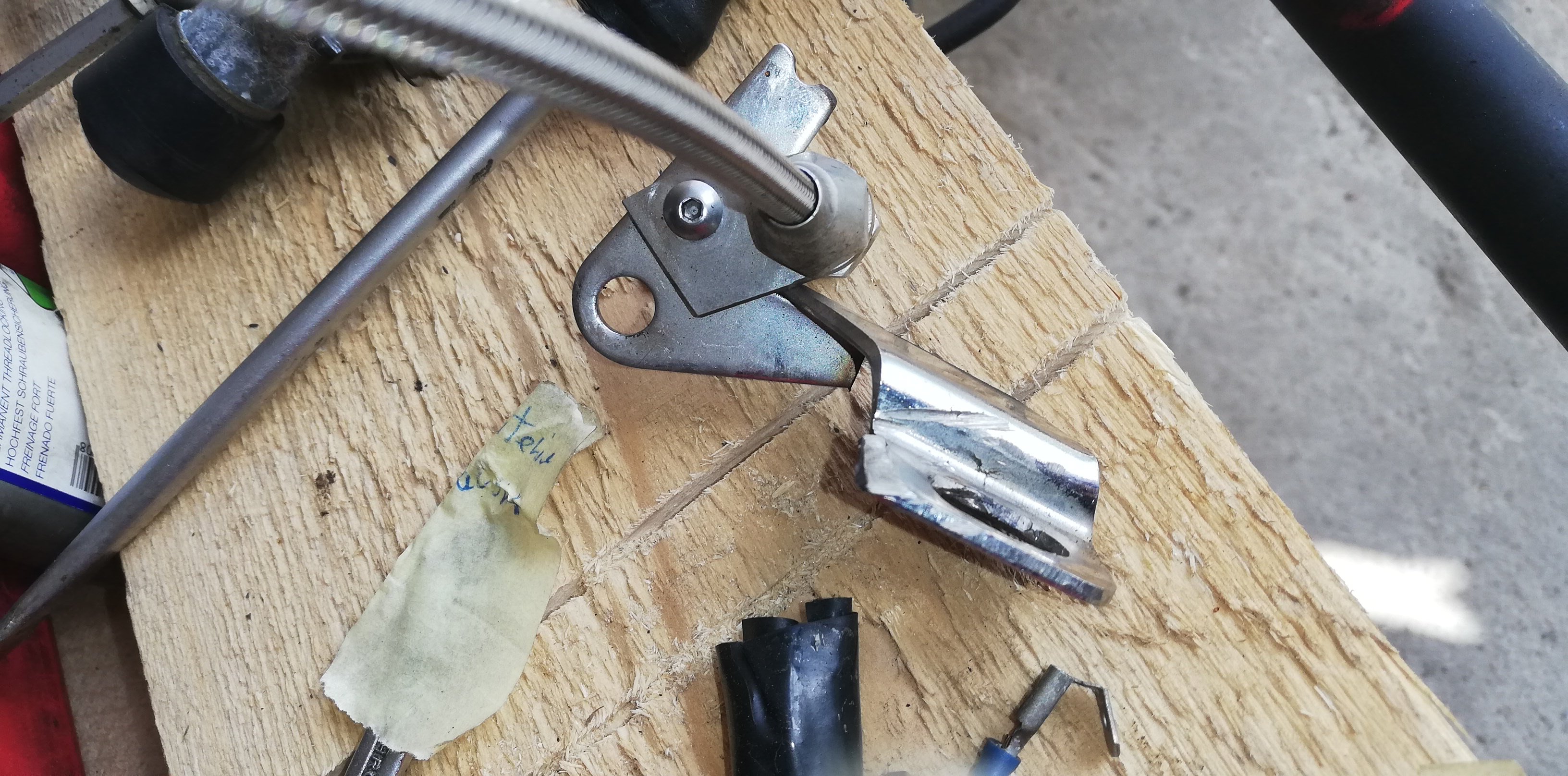

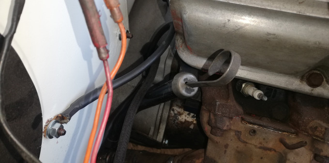

Solche Kleinigkeiten wie neue Halter für den Gas Bowdenzug anfertigen. Das alte zusammen geflickte zeug mag ich nicht.
Dann auch einige Löcher schön verschlossen.
Das siehr schon besser aus. Morgen gehts weiter. mittlerweile sind auch weitere lackteile eingetroffen.Grüsse Bernd 61hd

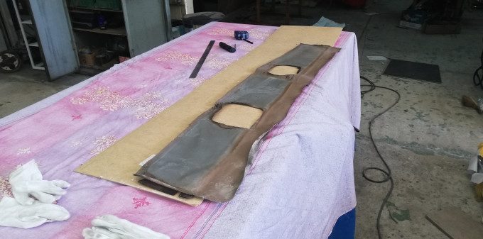

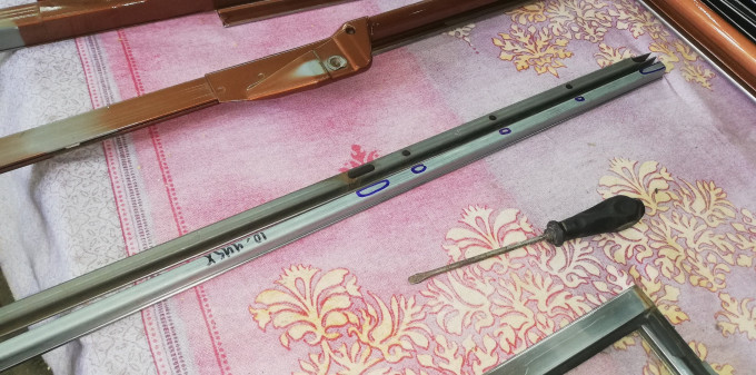

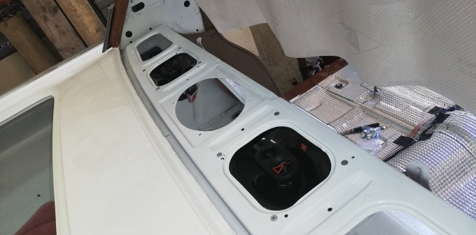

hallo, es geht weiter. gestern gleich früh angefangen. Erstmal die Halterungen für den Gas Bowdenzug montiert. hatte ich noch lackiert. Dann auch den Bowdenzug am Getriebe gestrafft. Eine Feder wurde montiert.

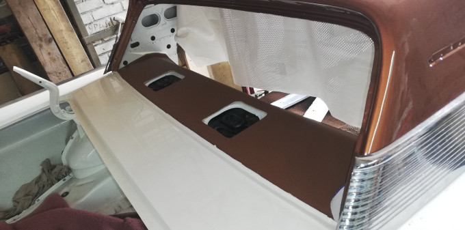

Dann noch eine Ablage für das heck gebaut. Die Alte war sehr kaputt. Das Kunstleder müsste heut kommen. Dann wird es beklebt und die Lautsprecher eingebaut.

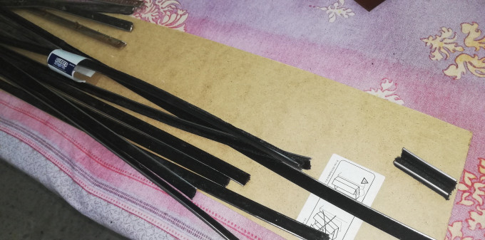

Danach mal die Türen angefangen. Erstmal die Scheiben Führungen montiert, Das hat schon mal gut geklappt. Ich könnte eigendlich an den Türen weiter machen, es fehlen aber einige Clips die grad unterwegs sind. Aber es ist noch genug Arbeit.

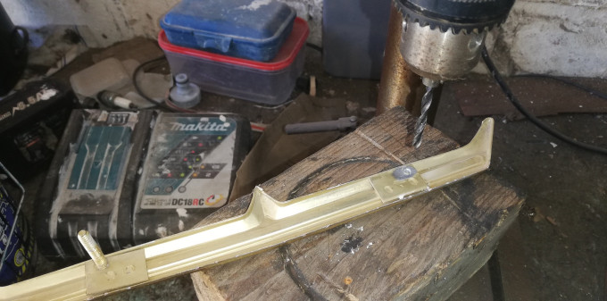

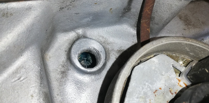

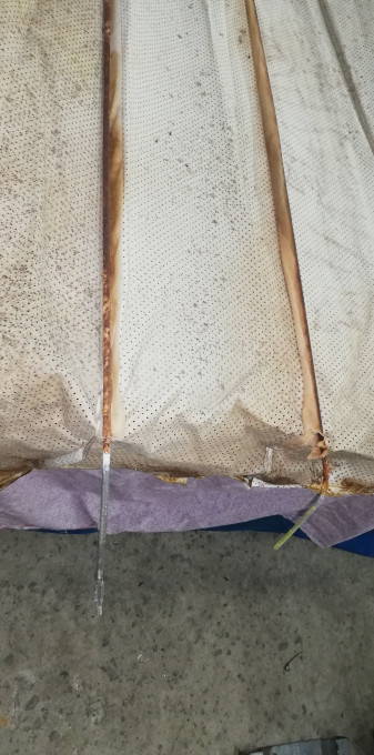

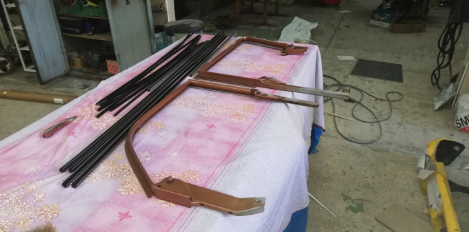

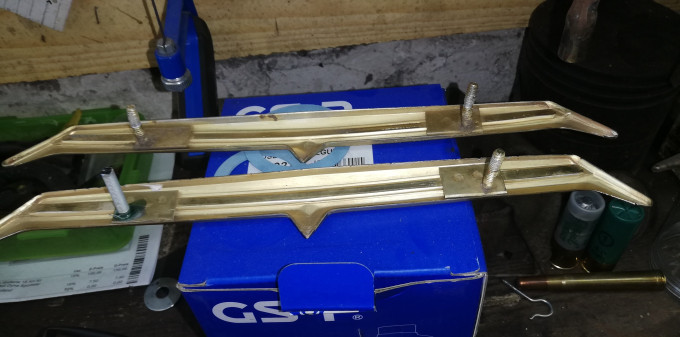

Danach hatte ich noch ein Zeichen von der B Säule in der Hand. es ist aus Aluminium . Das Plastik dazu lasse ich grad nachdrucken. Ein gewindestab war abgerissen. Also muss ersatz her.

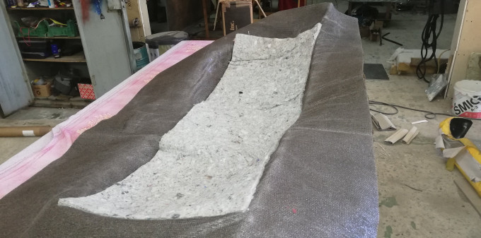

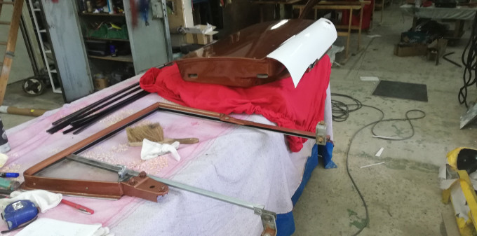

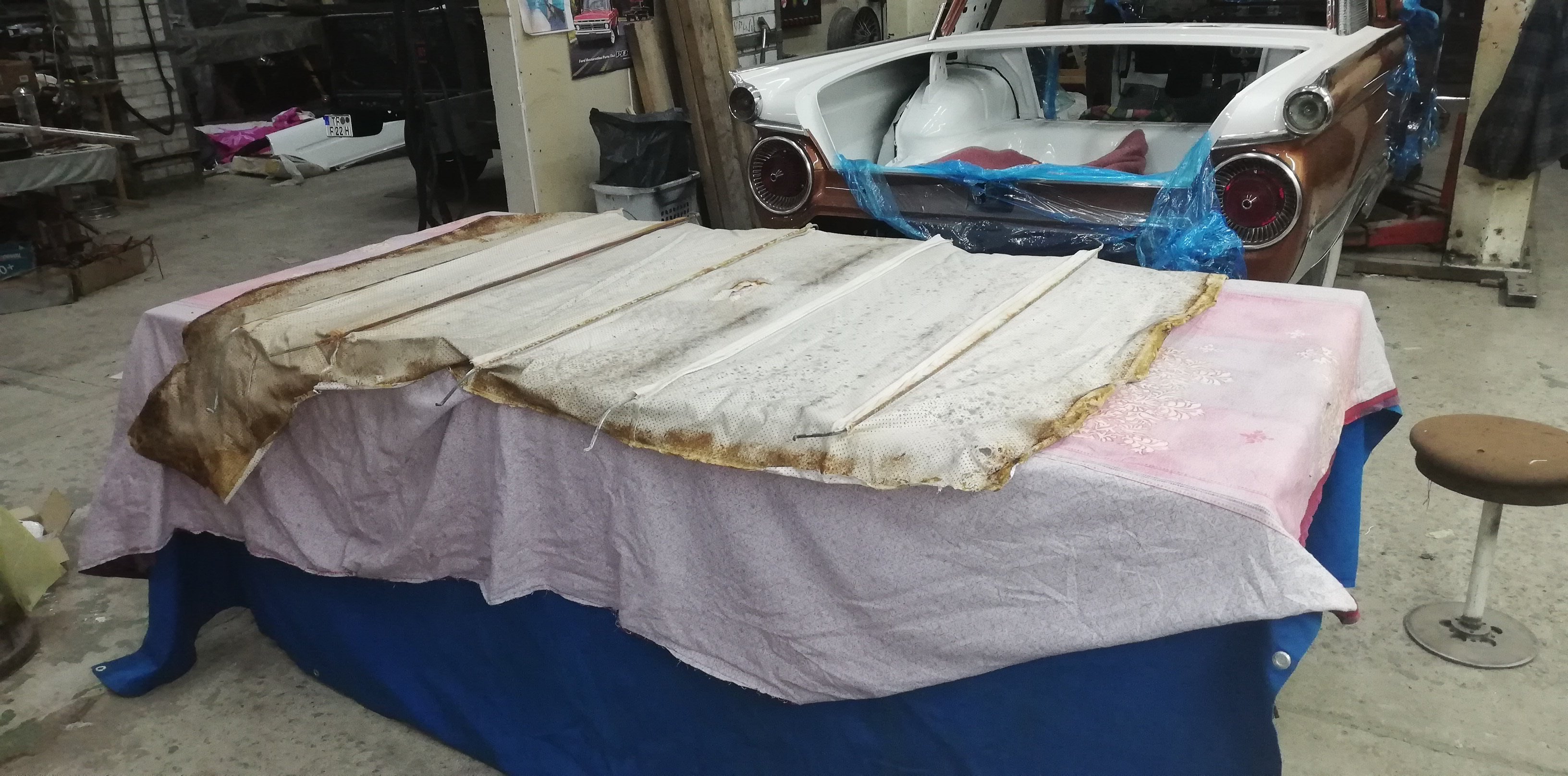

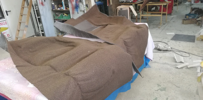

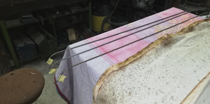

Gewinde geschnitten und neu eingeklebt. Dann ging es an den Himmel. Bei dem alten Himmel mussten die Streben raus. Die waren natürlich reichlich angerostet. Also erstmal borsichtig raus , sauber gemacht und mit Rostschutz behandelt.
Danach der neue Himmel ausgebreitet und die Streben wieder rein. dann alles in das Auto und die Streben Eingehängt.
Gestrafft kann er noch nicht werden. Erst wenn die Zierleisten an der C Säule dran sind und der Gummi für die Heckscheibe angekommen ist.Dann noch eine Ablage für das heck gebaut. Die Alte war sehr kaputt. Das Kunstleder müsste heut kommen. Dann wird es beklebt und die Lautsprecher eingebaut.

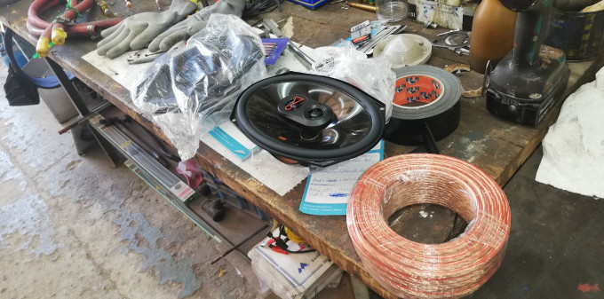

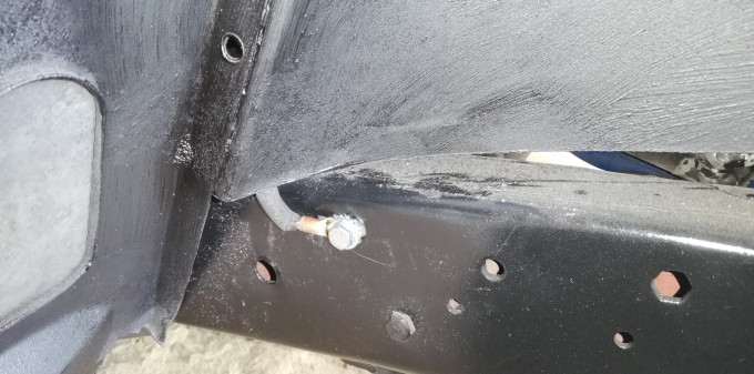

Guten Morgen, gestern mal wieder unterwegs gewesen. Zwei Läden für Autozubehör. Kabel für die Masse, Meterware. hat keiner mehr. Also alles bestellt. Die Zeit hätte ich besser nutzen können.
Aber es ging trotzdem weiter.
Es ist das Kabel für die Lautsprecher gekommen. Also die Lautsprecher montiert und angeschlossen. Dann den Mechanismus für die Heckklappe montiert. Dann mal den Teppich rausgeholt. Das sieht erstmal gut aus. ich hab ihn gleich rein und angepasst. Der Teppich muss erstmal eine Weile liegen. Hätte ihn vielleicht schon früher aus dem Karton nehmen sollen. beim Himmel hatte ich es gemacht. Ging aber trotzdem. Erstmal ausgerichtet und fixiert. Dann noch ein paar ausschnitte gemacht. mit dem Locheisen. Das Gaspedal musste fixiert werden. Ich denke dass heute wieder Pakete kommen und ich die Elektrik weiter machen kann.

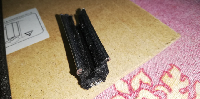

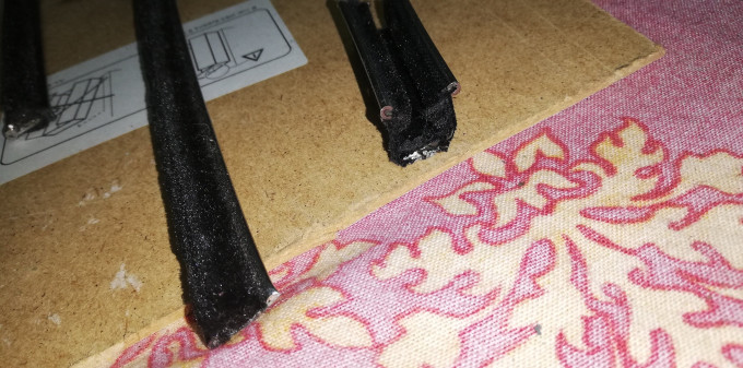

Hi Bernd,
Immer schön sich deine Arbeit und Vorschritte anzuschauen !
Deine Scheiben Führungen wo hast du dir die besorgt ? Und ist da dieser Filz mit drin ?

Hallo Jan, die Scheibenführung habe ich in CA gefunden. musste allerdings etliche Adressen in US mailen bis mir jemand den Tipp gab. Der Verkäufer Clayton, mit dem ich übrigens eine innige
Brief Freundschaft gepflegt habe, hat mir das komplette Paket für das Auto zusammen gestellt. Gummis und auch die Scheibenführungen. Die Gummis kommen größtenteils von Carpender. Was wir vergessen hatten, den Gummi für die Heckscheibe. kommt aber mit dem nächsten Paket.
Die Führungen sind mit Filz und auch die Chromkante ist dran.
Grüsse Bernd

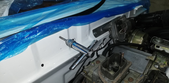

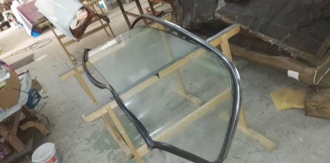

Guten Morgen. Es geht weiter. Erstmal eine Sache geklebt die mir noch aufgefallen ist. Die Wulst klemmt nicht am Amaturenbrett. also von innen angeklebt.
Dann weiter geputzt. Die Frontscheibe kann vorbereitet werden. Den Gummi bekomme ich allein nicht montiert. Wenn mein Bruder hier ist wird der Gummi montiert und auch gleich die Scheibe eingesetzt.

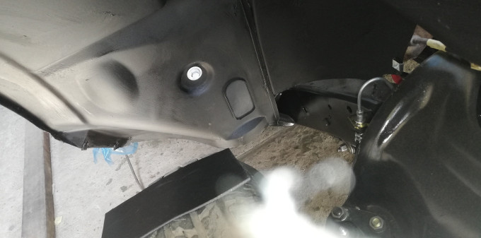

Dann noch Kleinigkeiten. Die Löcher an dem Radkasten zur Karosse gefallen mir nicht. Also Gummi zugeschnitten und hinter geklemmt. Sieht besser aus. Dann die Spurstangen festgeschraubt und Splinte gesetzt. Waren nur lose angeschraubt. dann die Spur einigermaßen ausgerichtet. Nur dass ich bis in die Werkstadt komme um die Spur dann richtig einstellen zu lassen. Dann auch die Bremsbacken eingestellt und die Löcher verschlossen. Dann hat das große A noch was hier gelassen. Bei der Elektrik werde ich noch ein Paar Sicherungen setzten. Hauptsicherung und ein paar kleine. Dann wird diese Woche endlich ein Paket aus US abgesendet. ich hab alles zusammen und Bonvu kann abschicken. es sind viele kleine Teile, aber ohne geht's nicht voran.
Das Warten auf teile und Lackteile macht mich nicht glücklich. Aber es geht immer irgendwie weiter.
Grüsse Bernd 61hd

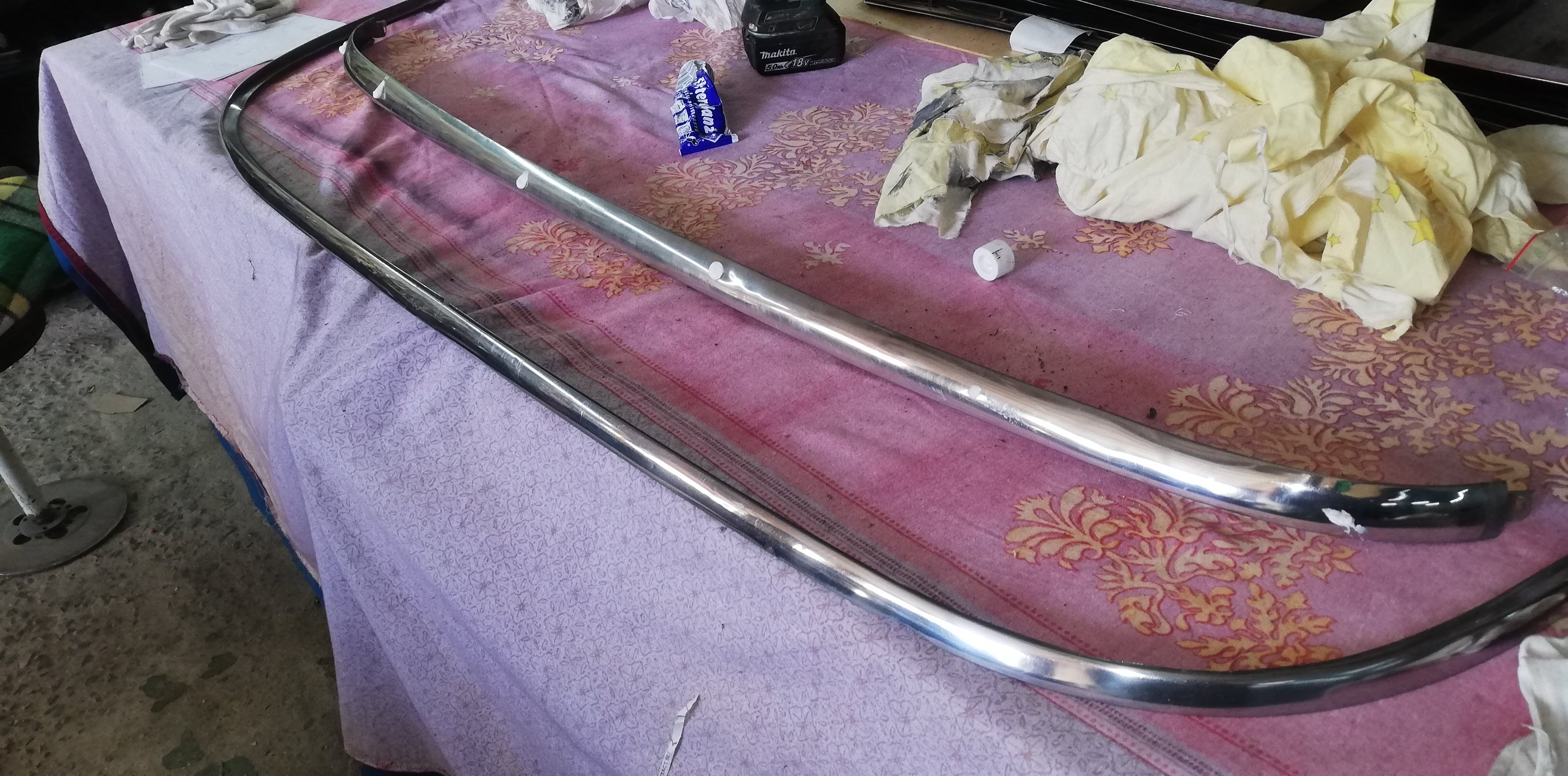

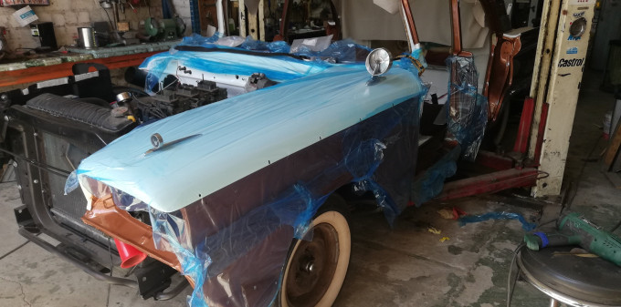

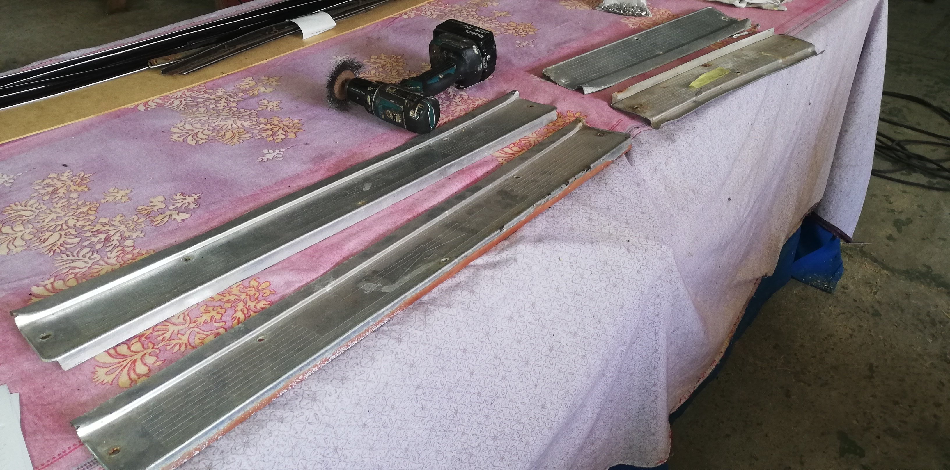

Dann angefangen einige Sachen zu putzen. Die Abdeckung des Eingangs.
Die sind erstmal fertig zum Einbau. hat aber noch Zeit. Dann noch weiter geputzt. Anbauteile für dieKotglügel. Auch gleich montiert.
Der Kotflügel passt, nur mal so rangehalten. Die Restlichen Lackteile kommen nächste Woche.Dann weiter geputzt. Die Frontscheibe kann vorbereitet werden. Den Gummi bekomme ich allein nicht montiert. Wenn mein Bruder hier ist wird der Gummi montiert und auch gleich die Scheibe eingesetzt.

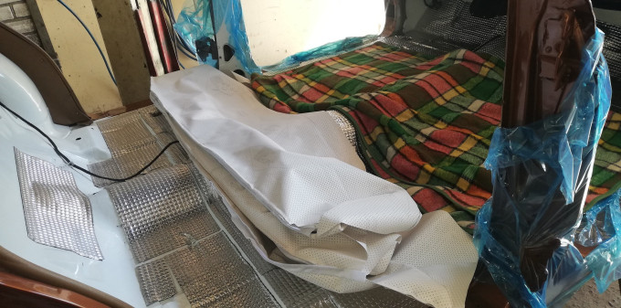

Dann kahm das Kunstleder an. Auch gleich an die Arbeit gemacht die Ablage im Heck beklebt und reingelegt.

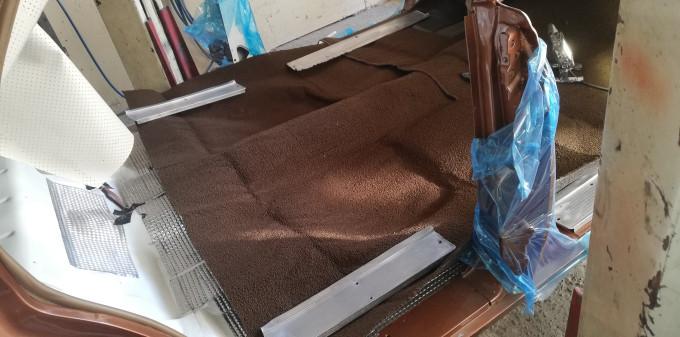

Dann auch die Verkleidung im Fußraum. Zuerst die neu lackierten Streben montiert. Dabei ist mir mal durch den Kopf gegangen was die Autoindustrie zu der Zeit für ein Aufwand betrieben hat um die Autos so zu bauen. mit all den kleinen Teilen.

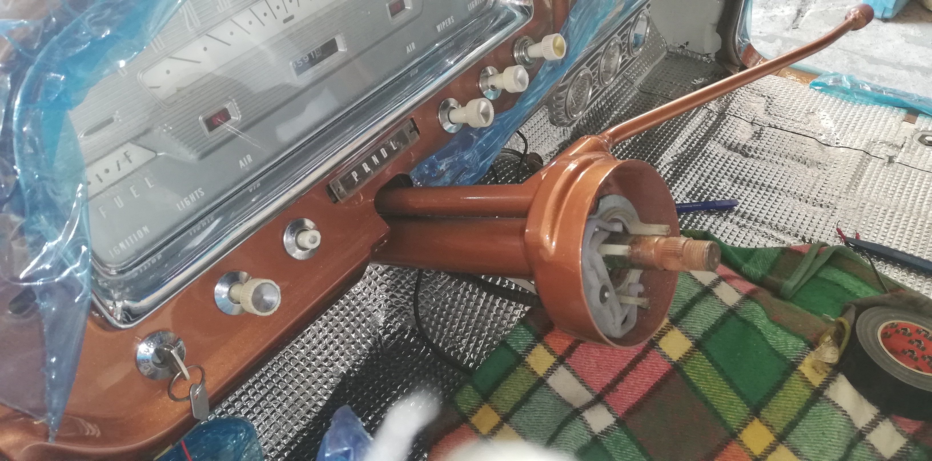

Dann die Lenksäule fest geschraubt und auch wieder viele kleine Teile montiert. Ein paar Teile fehlen noch, kommen nächste Woche vom Lackierer.
Was gestern noch ankam war der Schlauch für die Heizung. Wurde auch gleich montiert.

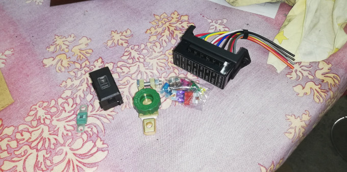

Das war der Tag gestern. Ich hoffe das heute wieder teile kommen dass ich weiter komme. Ich will die Elektrik Testen. Gestern wurde noch eine Hauptsicherung montiert. Den Sicherungskasten werde ich nicht montieren. Die Wichtigen Anschlüsse sind Einzeln abgesichert. Ansonsten 2 Hauptsicherungen unterm Armaturenbrett.Grüsse Bernd 61 HD

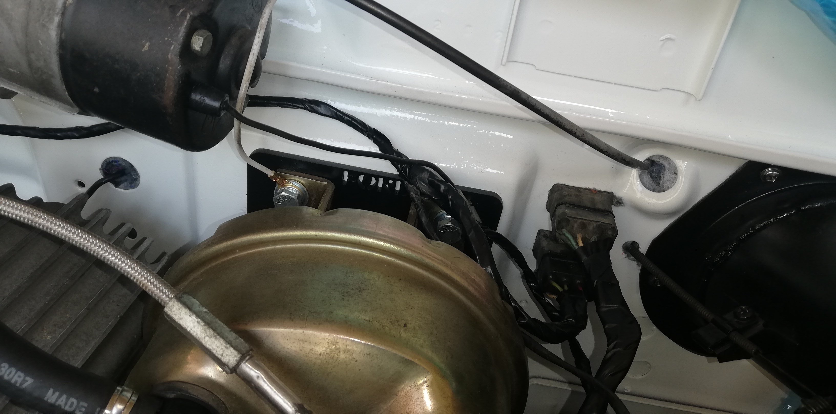

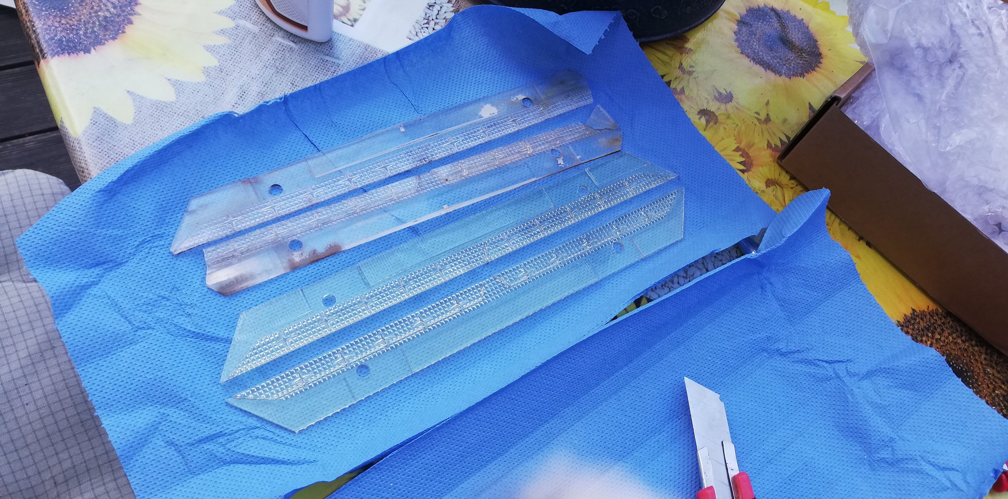

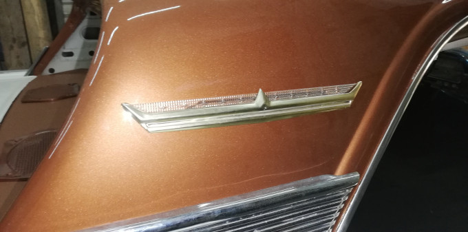

Hallo, letzte Woche habe ich noch was geschafft. Erstmal sind die Blastik Embleme gekommen die ich drucken lassen habe.
Sind schön geworden. Jetzt kann der Himmel fertig gemacht werden. Dann wurde auch die Masseleitung minus montiert. Neues Kabel ist gekommen. Ich hab von der Batterie an den Motor. Von dort nochmal extra zum Rahmen und zur Karosse. Die Elektrik ist erstmal OK. Im Armaturenbrett bewegt und leuchtet schon was. Starten geht noch nicht- also genauer hingesehen. Der Magnet Schalter, erstmal neu bestellt. Ist wahrscheinlich noch der erste. Auch eine Neue Zündspule, dann fällt der Widerstand weg.
Heute geht's weiter.
Grüsse Bernd 61hd
