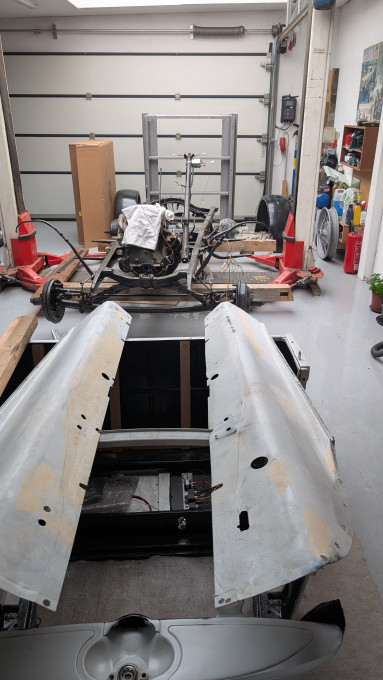

So, heute haben wir Mal das "Dach" angefasst... :cry:
Irgendwie fehlt da eine Zwischenkonstruktion...bisher nur mit Kabelbindern hinten zusammen gehalten.

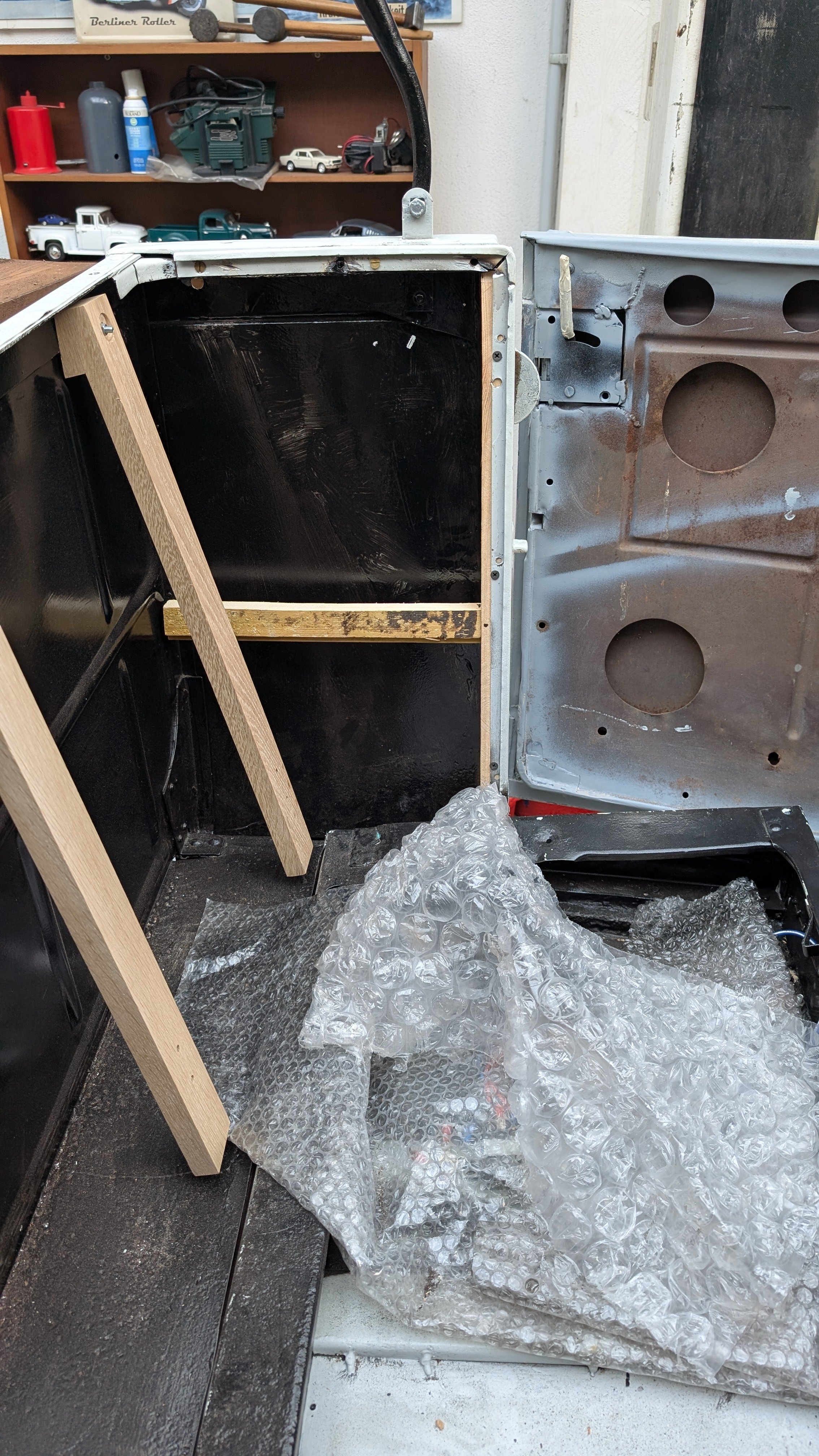

So sieht der erste montierte Fiberglas Fender aus.
Fender 1
Derzeit bin ich am zuschneiden der Gummikeder....
Keder
Die UK für die hintere Innenverkleidung ist auch fertig.
UK hinten
Gruß aus LE., Peter

Kleine Blecharbeiten erledigt...
Holzträger Ladefläche
Sieht doch doof aus, wenn man das später sieht...

Zustand heute:
demontiert für den Lackierer

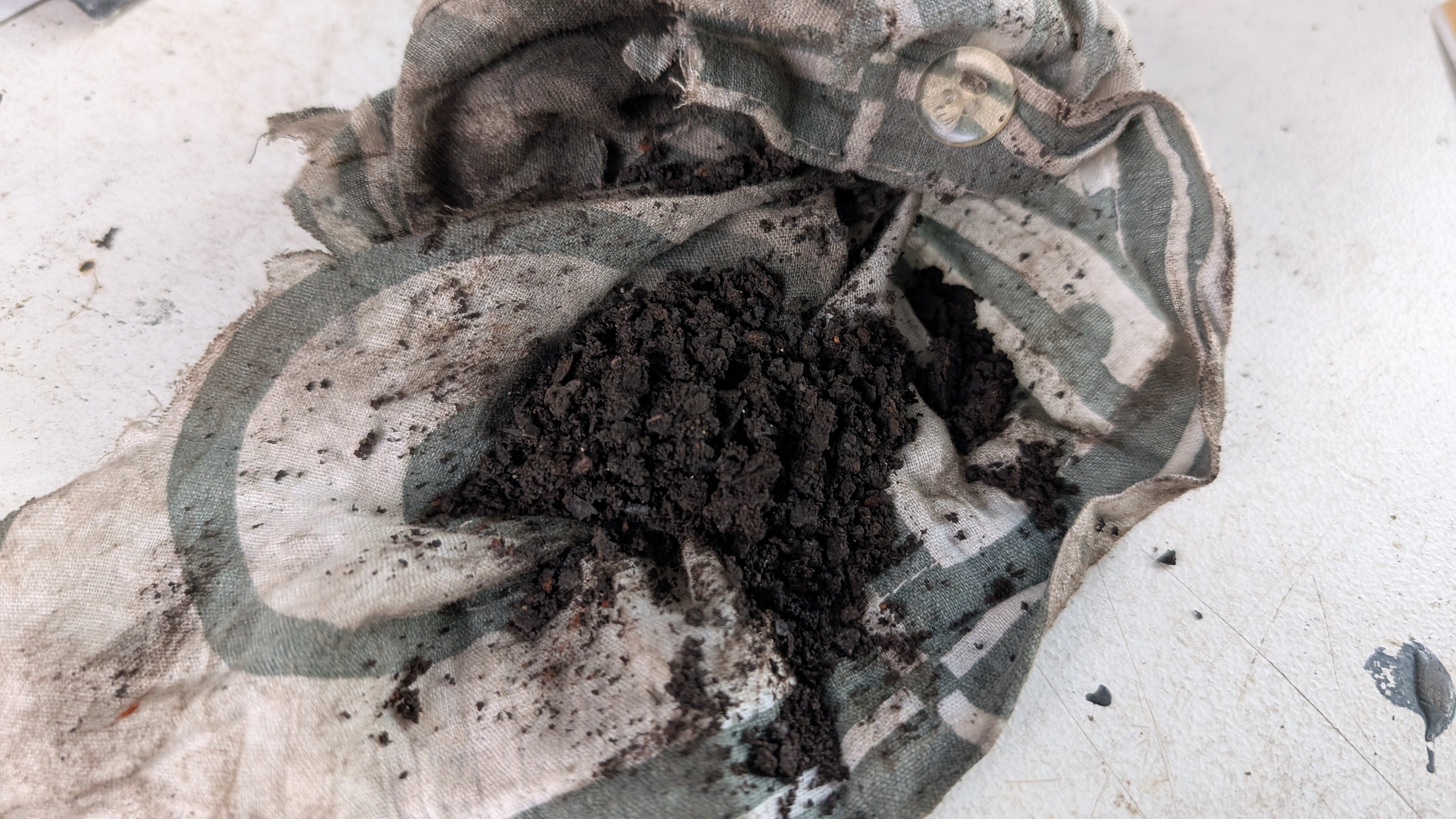

Heut hab ich Mal die Kühlkanäle inspiziert :shock:, alles verschlammt.
Da habe ich Mal mit pinzette und Schraubenzieher und gebogenem Blech angefangen den Schmodder etwas raus zuholen...ist von oben aber nur mit mäßigem Erfolg machbar.

Hab mir mit Schlauch und Bremsleitung eine schmale "Düse" gebaut und nach dem loskratzen der Rückstände diese dann ausgeblasen.. ist ganz schön was zusammengekommen...

Hallo Peter, tolle Arbeit. Bei dem Motor, ist es eine Option den Kühlkanal mit Zitronensäure zu entrosten? Ich hab damit gute Erfahrungen gemacht mit alten Tanks. Motor hatte ich noch keinen Bedarf.
Nur sone Idee.
