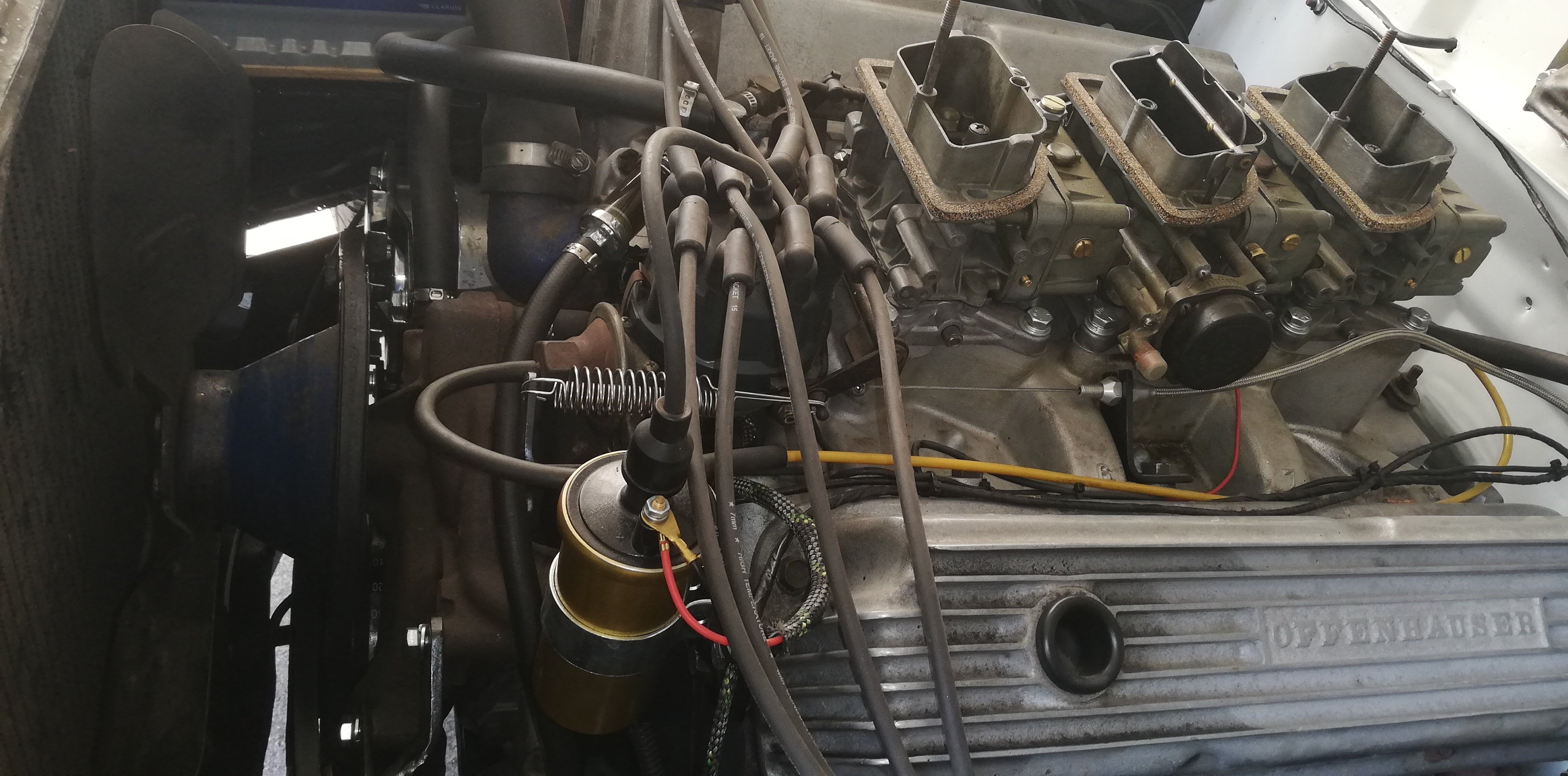

natürlich geputzt. Ansonsten Probefahrt veranstaltet. Der Galaxie ist ja angemeldet. Läuft erstmal. Standgas eingestellt und die gaser auf Werkseinstellung. Also alle 6 Luft / Gemisch Schauben 1.5 Umdrehungen raus und dann nach gehör eingestellt. er läuft Rund und im Stand. Genauere Einstellungen werden volgen.heute Ölwechsel und Bremsen einstellen. -

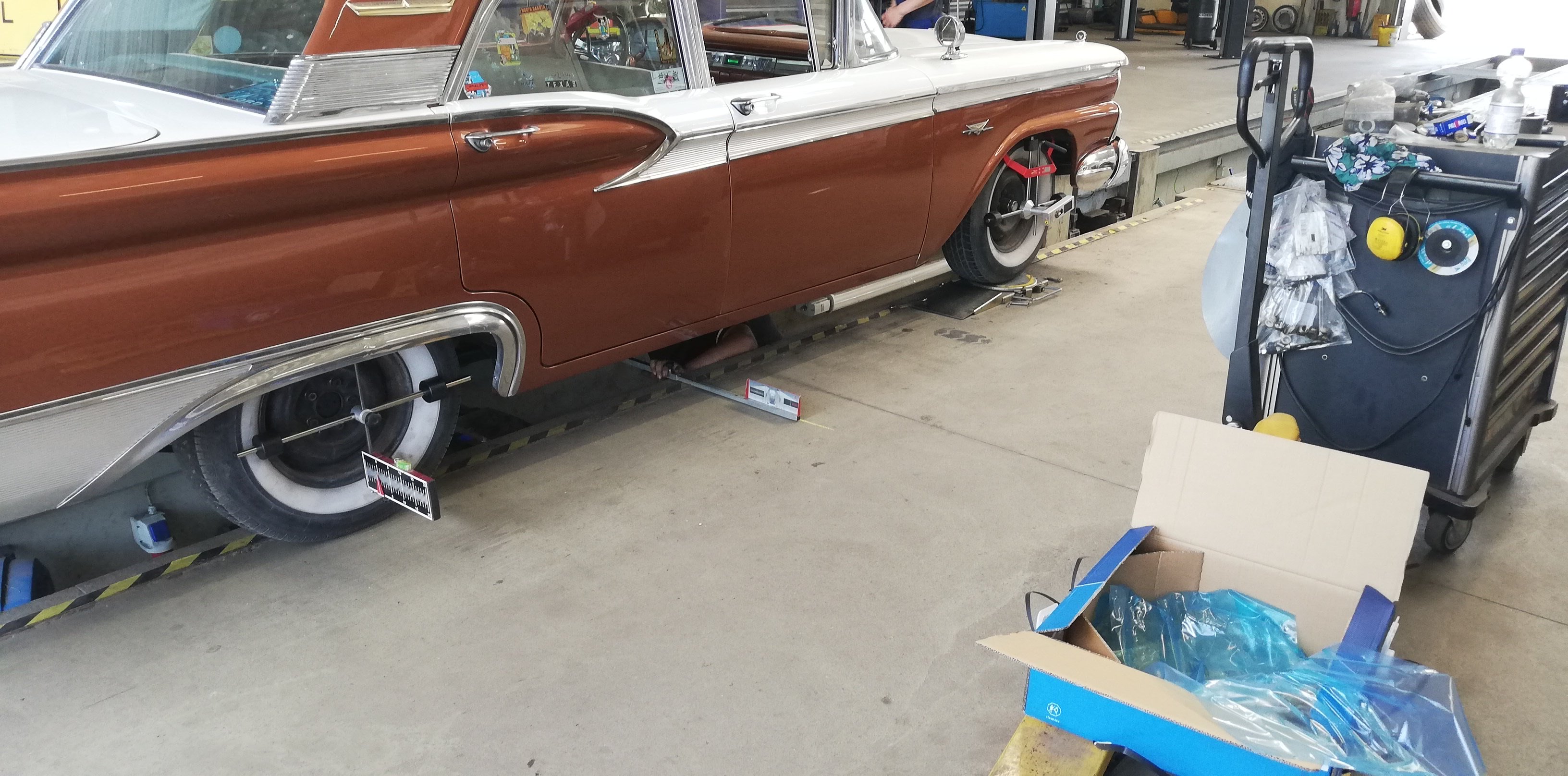

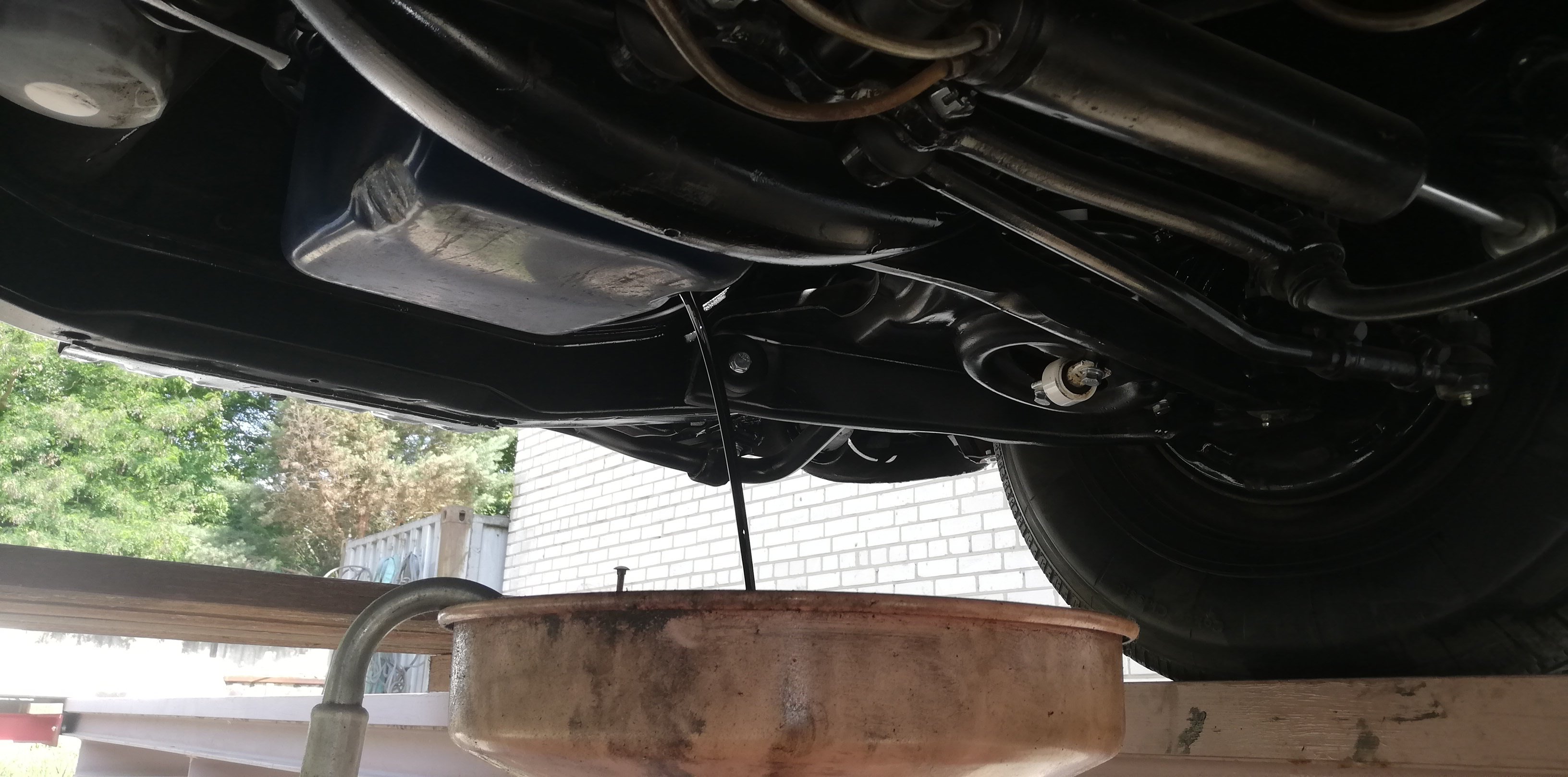

Hallo, gestern Ölwechsel. Erstmal warm gefahren und dann los. war an der Tankstelle und habe mal 50 L getankt. die Tannenzweige funktioniert jetzt. War früher nicht so.
Dann nochmal am Vergaser weiter eingestellt. Jetzt ist der Leerlauf besser. Beim Einstellen habe ich auch mal richtig hoch getourt. Hört sich gut an. Leider ist der Keilriemen abgesprungen. Konnte Ihn wieder rauf machen, ist aber weich . Also neue Bestellt. Die kommen heute.
Dann los zum Spur einstellen. Die Scheinwerfer wurden auch eingestellt. jetzt fährt er grade und macht auch Spaß .
Die ersten 50 KM sind gefahren. juhu. Morgen ist TÜV. Ich hoffe dass alles glatt läuft.
Grüsse Benrd 61hd
Das Kühlwasser wurde auch abgelassen. hatte erstmal nur Wasser drin. jetzt mit Kühlmittel.Dann nochmal am Vergaser weiter eingestellt. Jetzt ist der Leerlauf besser. Beim Einstellen habe ich auch mal richtig hoch getourt. Hört sich gut an. Leider ist der Keilriemen abgesprungen. Konnte Ihn wieder rauf machen, ist aber weich . Also neue Bestellt. Die kommen heute.
