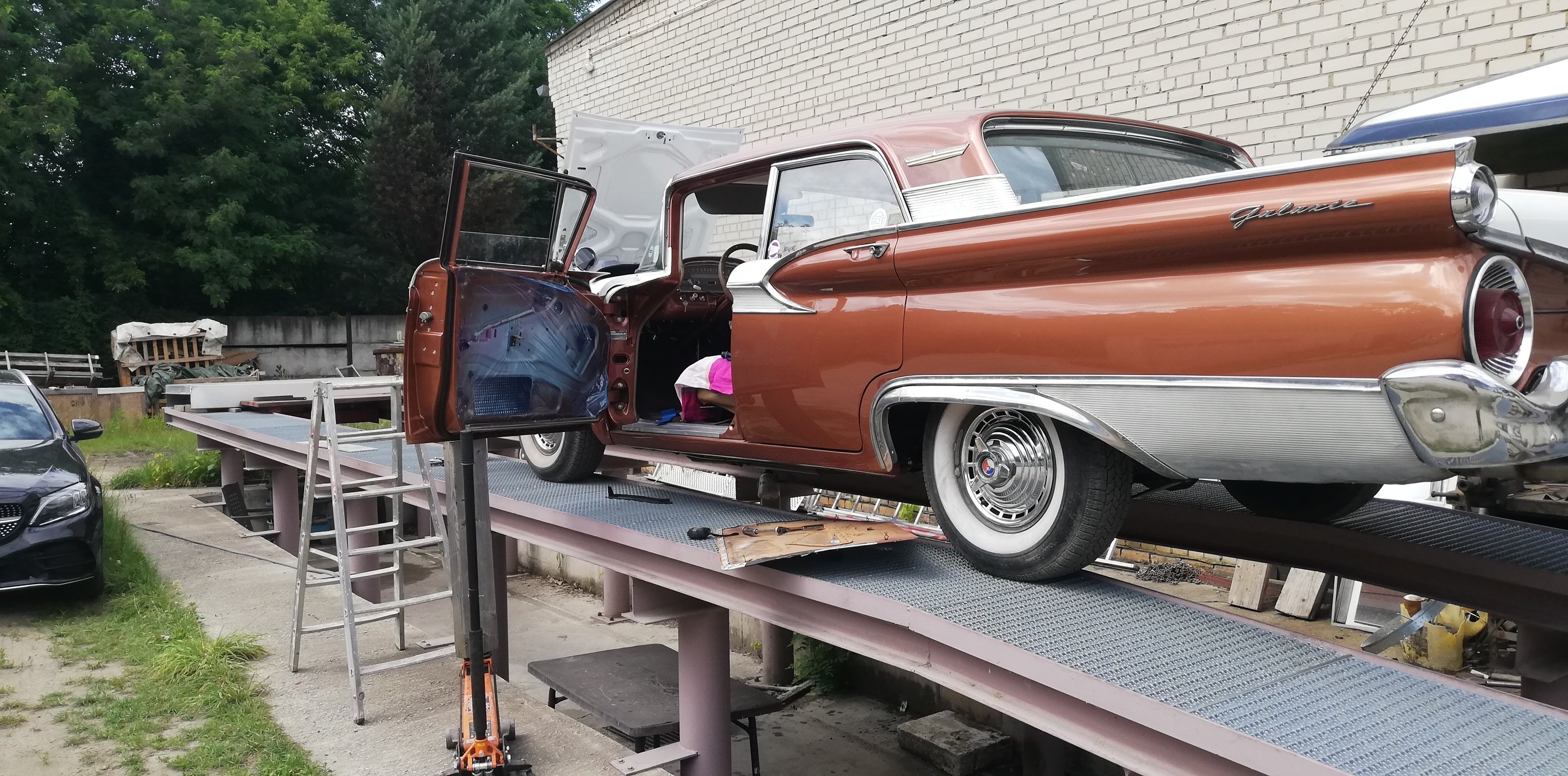

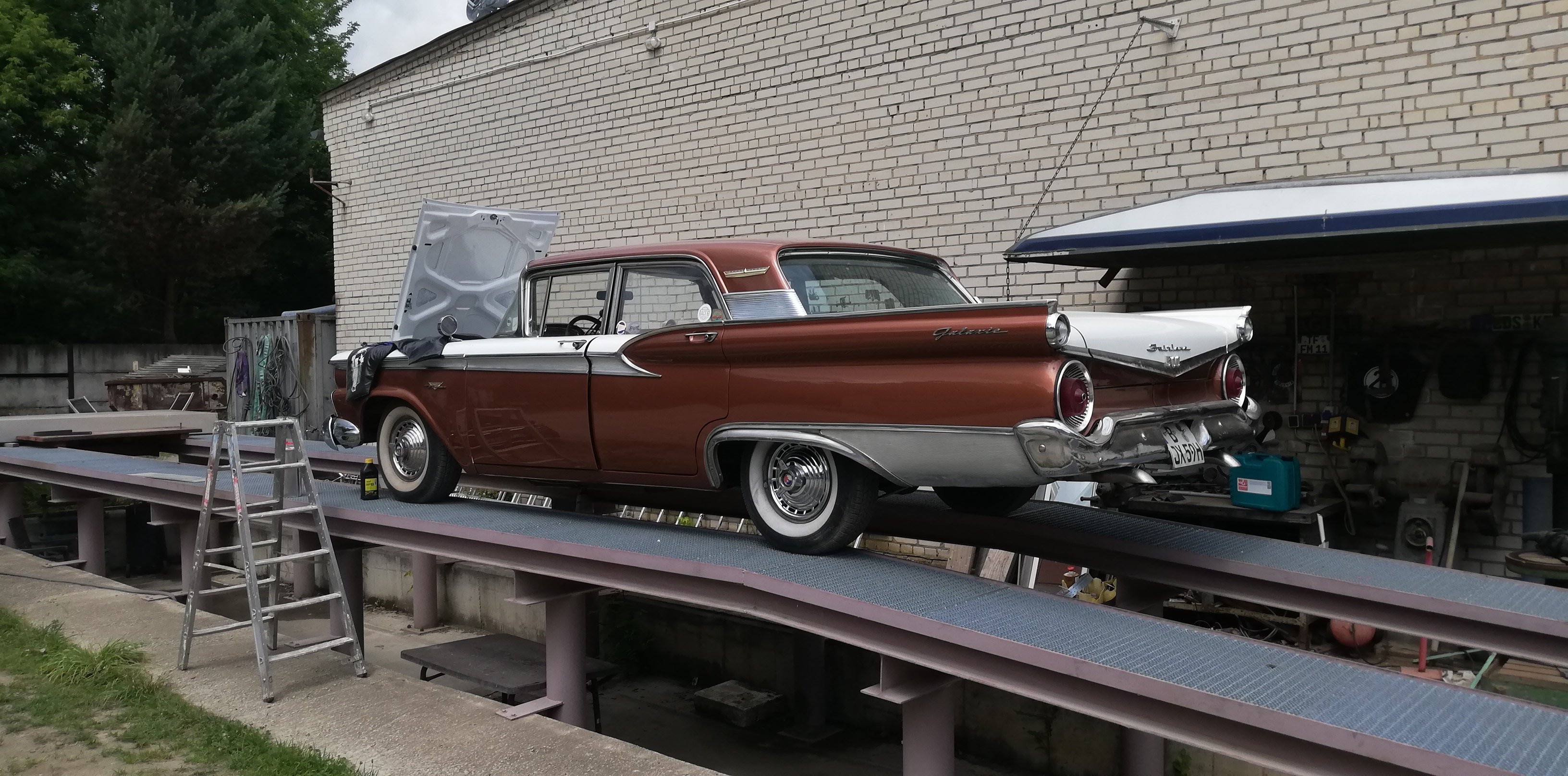

Hallo, es ging weiter. Radkappen wurden montiert. und Probefahrt.

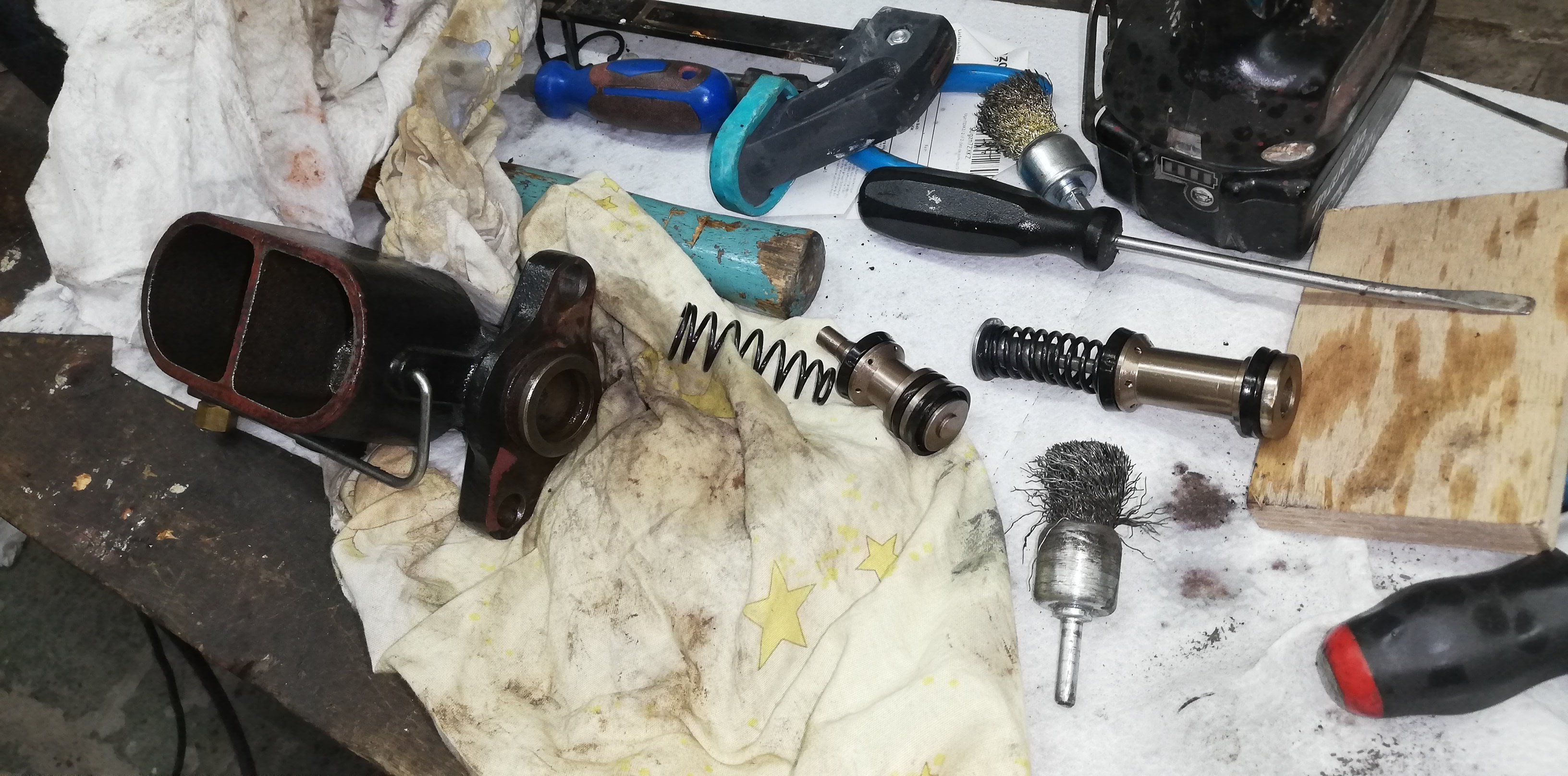

Gestern wieder Probefahrt. dann auf die Rampe um die Bremsen zu entlüften. leider ging es nicht so wie ich es gern hätte. Der vordere Bremskreis baut kein Druck auf. Deswegen auch kein Bremslicht. Also den Hauptbremszylinder raus und auseinander. Sauber gemacht und wieder zusammen. Im Schraubstock dann noch den HBZ gefüllt und in Gang gebracht. Dann montiert und die Bremsen entlüftet. Ging gut. Mit Hilfe meiner Frau Katrinchen hat alles gut geklappt.
Dann noch mal die Verkleidung der Fahrertür ab. Die Tür muss noch 3 mm höher. Also auch gleich erledigt. Eigentlich wollte ich noch Ölwechsel machen, die Zeit reichte aber nicht. Am Mittwoch geht's weiter.
Grüsse Bernd 61hd
