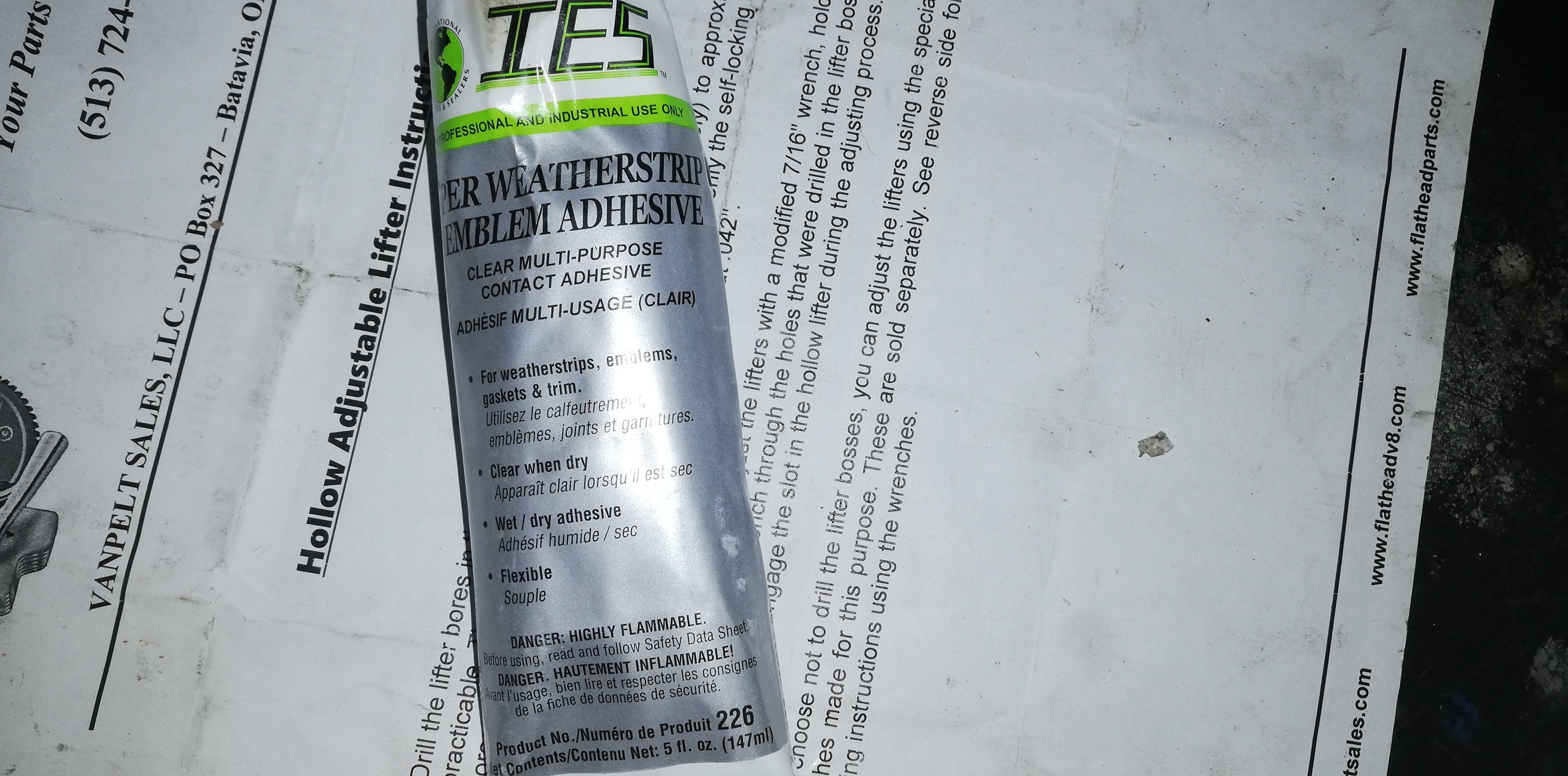

Ich benutze diese Kontaktkleber nicht mehr, halten nicht lange genug. 3M-Band und keine Probleme mehr gehabt.
Ja Heiner darum Frage ich weil die Erfahrung zeigt das Patex und co nicht lange hält.😎Mfg

Hallo, ich nehme Kleber für EPDM Folie. Teich Folie. Das ist die selbe EPDM Folie die auf dem Dach der US Motorhome verklebt wird. Ich hab mein Motorhome mal das Dach neu gemacht und auch für einen Kunden. Das Zeug ist gut. Brennt, Stinkt und macht schön im Kopf wenn man länger mit Arbeitet. Ich hab's in ner Kleinen Dose abgefüllt und beide Seiten mit einen kleinen Pinsel einstreichen. Eine min. auslüften lassen und andrücken. klebt sofort.
Ich hab zwar auch Kleber aus US zu den Gummis bekommen, brauchte ich aber nicht. Riecht genauso.

Danke für die Info werde mir mal das Zeug besorgen. Mfg 😎

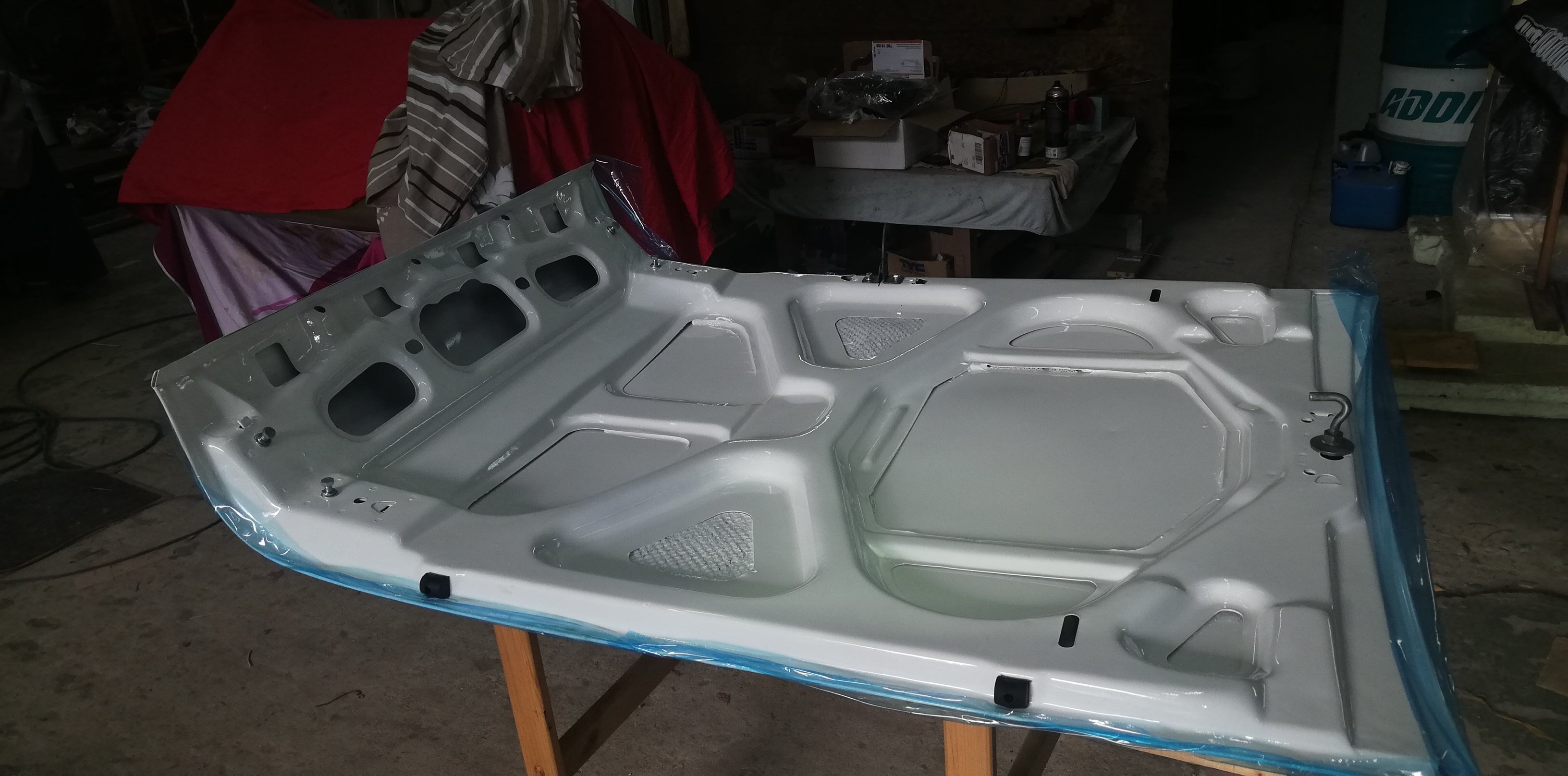

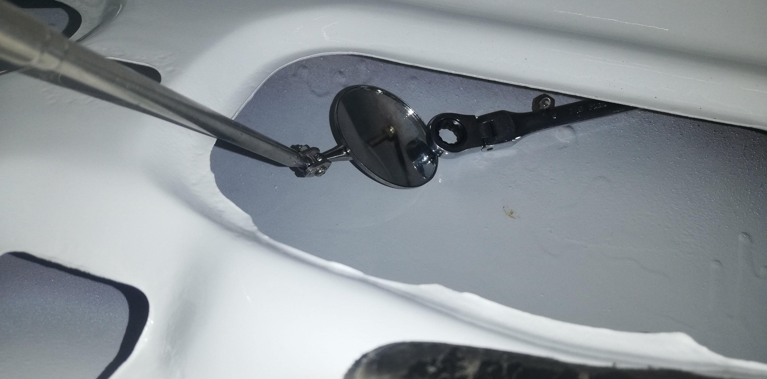

Hallo, am Sonntag Vormittag war ich nochmal in der Garage. Erstmal die Haube vorbereitet.
Alles geputzt und angeschraubt. War nicht so einfach die Schrauben in der Haube zu befestigen. Hab's aber geschafft.

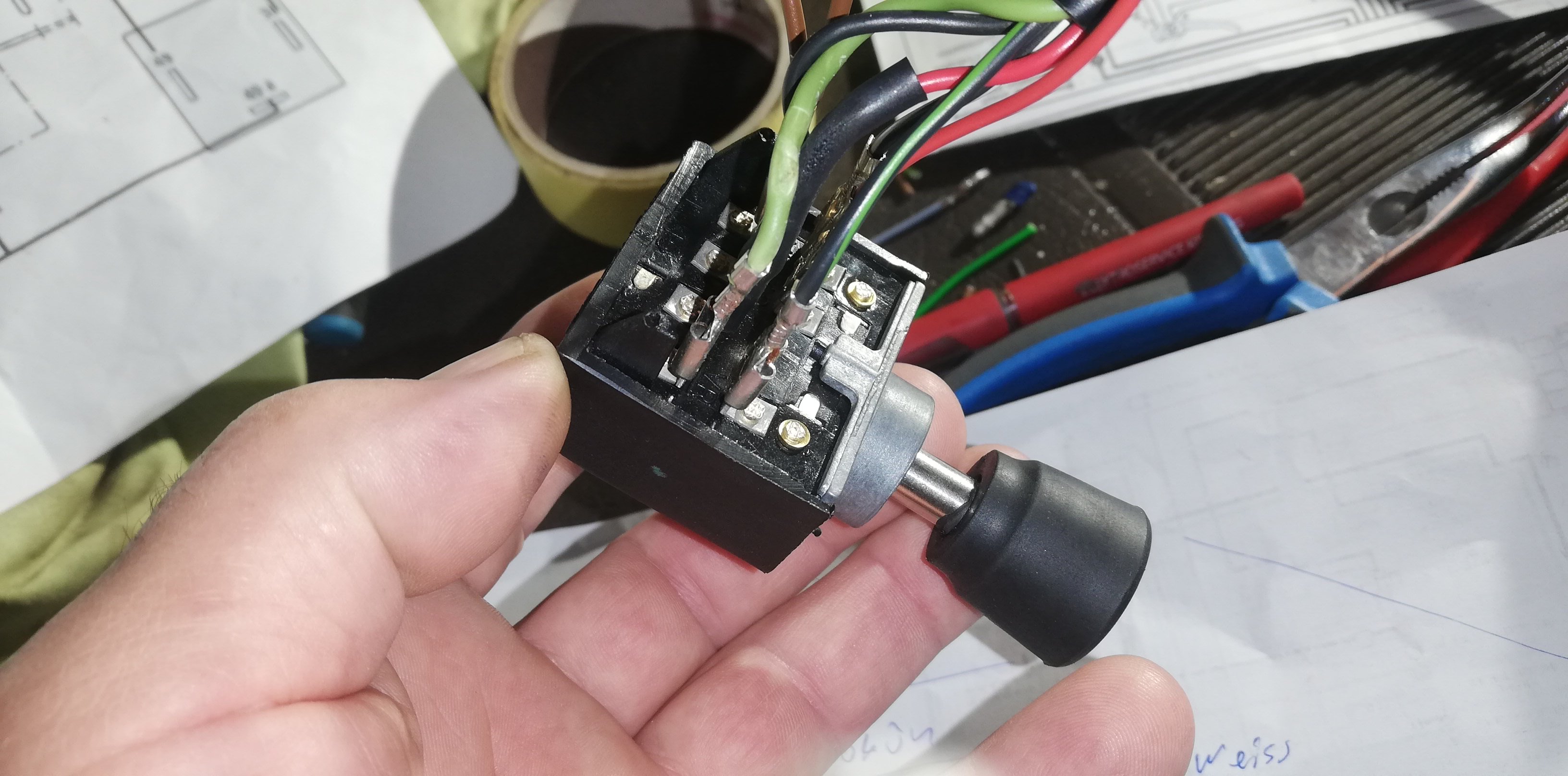

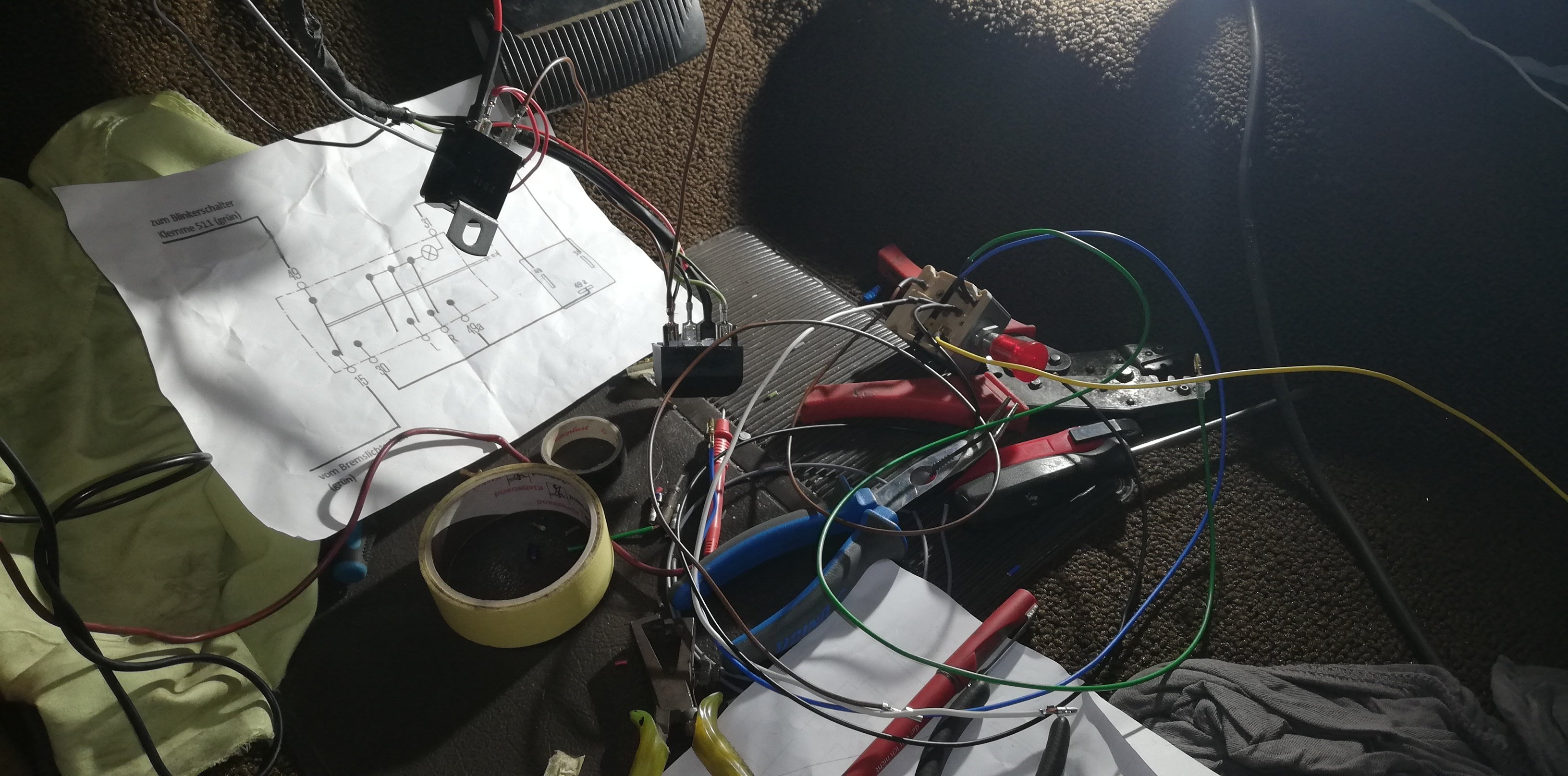

dann habe ich wieder Lebenszeit unter dem Armaturenbrett verbracht. Der Schalter für die Warnblinkanlage musste noch montiert werden. Den Alten zurück bauen und den Neuen rein. Ich hab mich für die einfache variante entscheiden. Mit zweiten Blinkgeber. Ist aber nicht so einfach, da bei der ersten Umrüstung viele Kabel getrennt wurden. heute soll es aber abgeschlossen sein.
Dass ich am Sonntag doch noch ein Erfolgserlebnis hatte, wurde die Motorhaube montiert.
So, jetzt sind alle Blechteile verbaut. Die Verkleidung der Türen kommen noch.

Hallo Gemeinde, heute wieder unterm Armaturenbrett gelegen. Der Schalter für die Warnblinker will nicht so wie ich es will. Hab dann abgebrochen und was anderes gemacht.

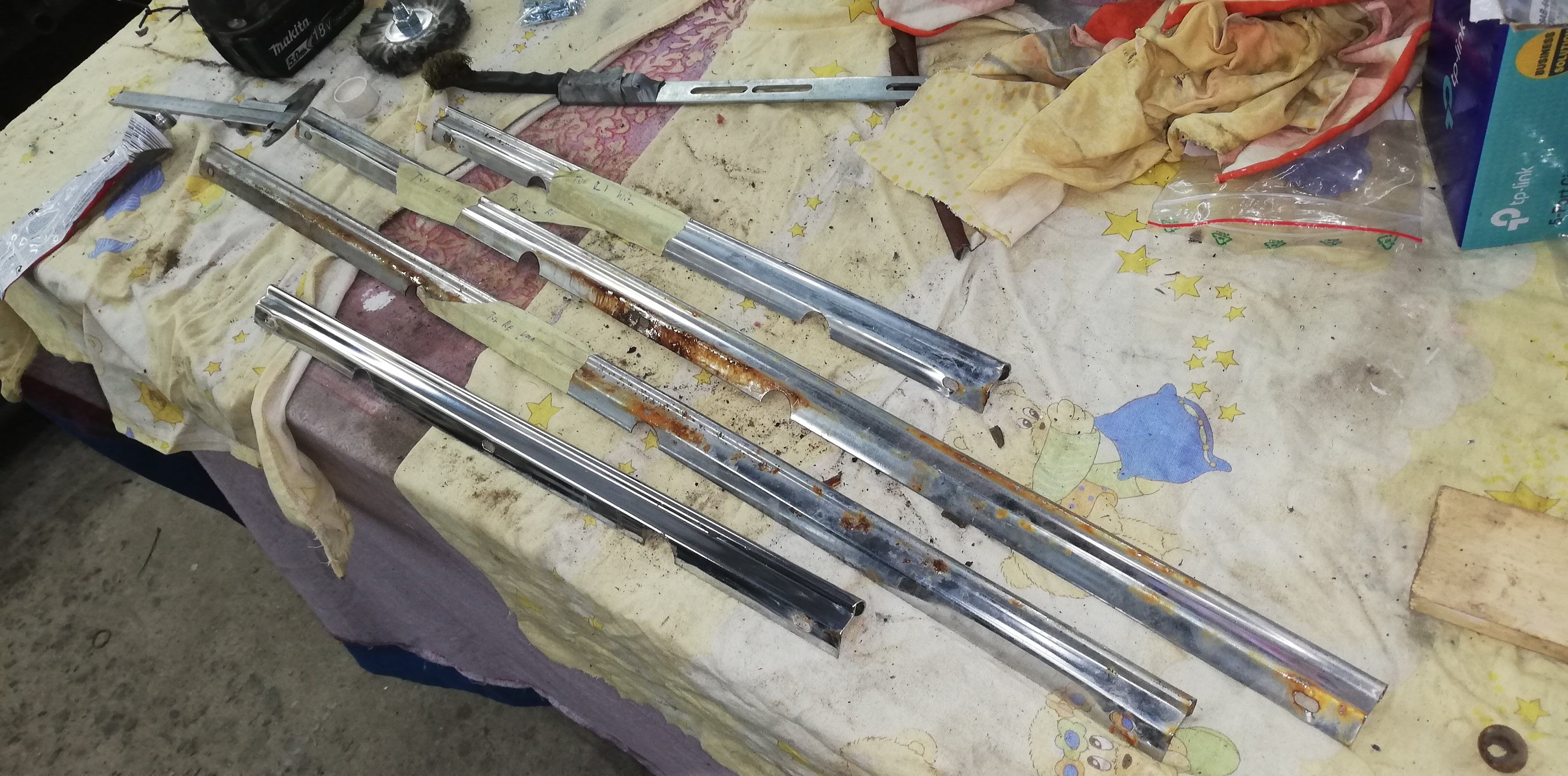

Die kleinen Bürsten an den Fenster Lauf habe ich wieder geschraubt. original mit Klammern. ein wenig ist fertig geworden.

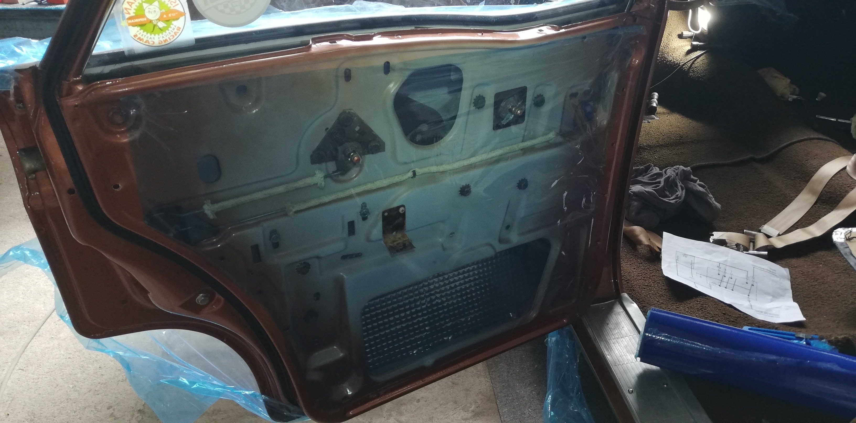

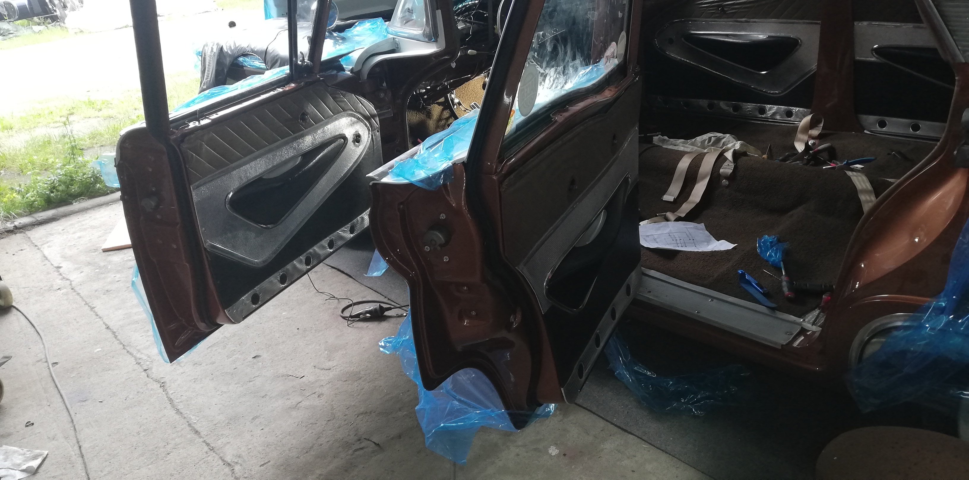

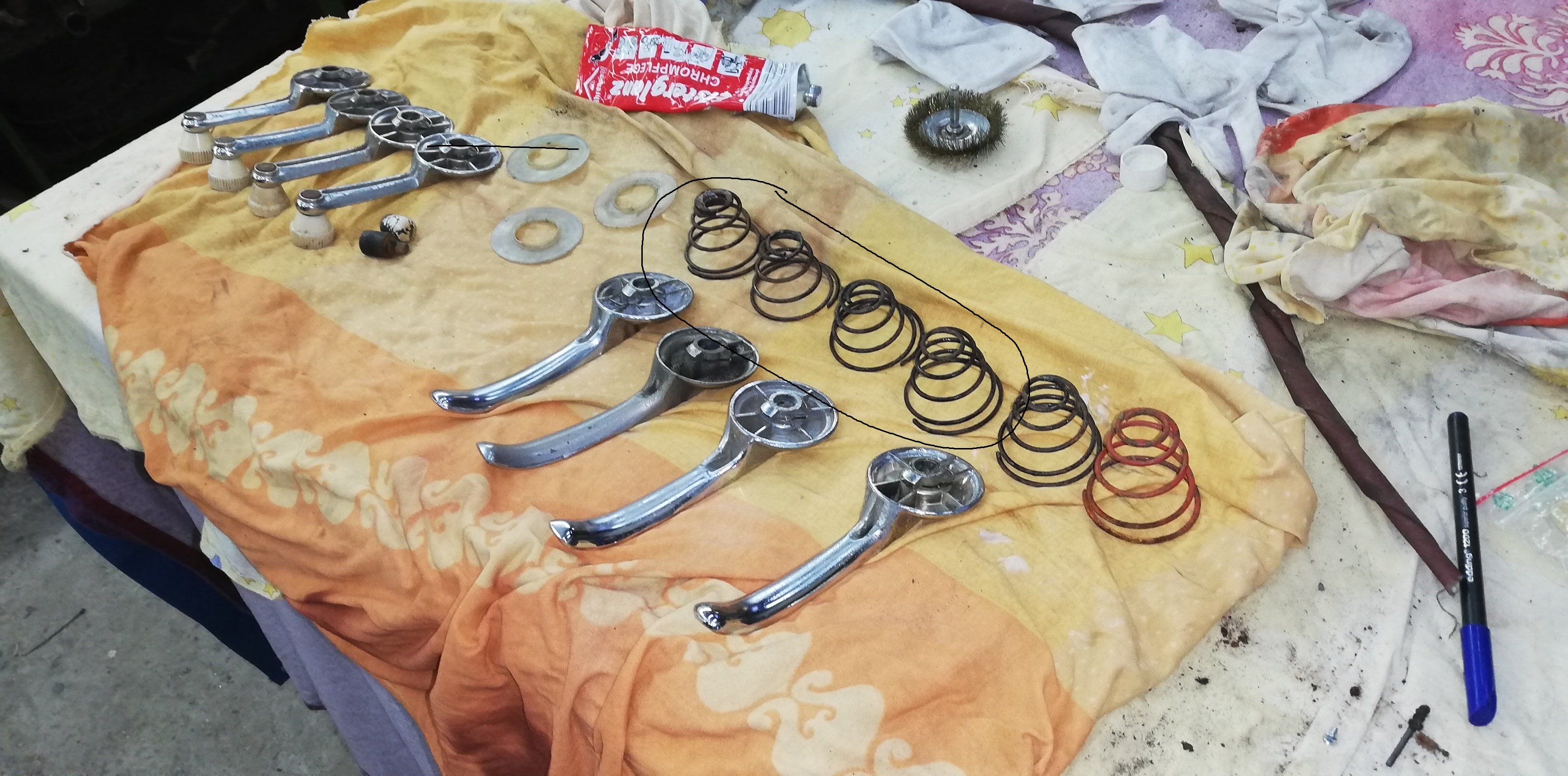

Hallo, gestern die Türen fertig gemacht. Die Verkleidung werde ich später nochmal ab machen. Die Federn die hinter den Kurbeln und Klinken kommen, sind nur noch die Hälfte vorhanden. Ich werde neue Ordern. genauso die Kleinen Spangen die die Kurbeln halten. Kommen auch Neu. Auch die Plastikscheiben sind nicht mehr vorhanden. Gibt's auch Neu.

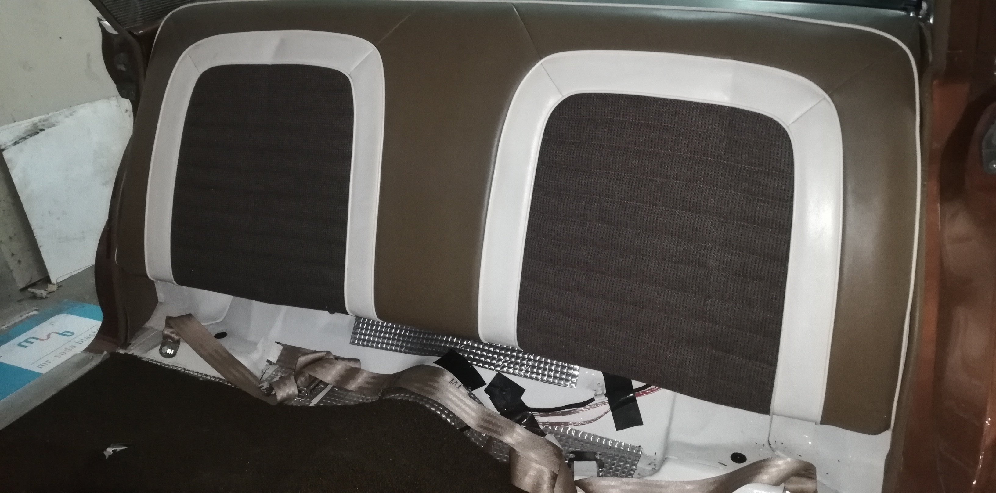

Dann wurde die Rückbang montiert.
Das sieht gut aus.
Danach wieder zum Frust. Die Warnblinkanlage. Ich bin zwar schon weiter, aber es geht noch nicht. heute Weiter testen.
Ich bin mit Chris jetzt in kontakt. Hoffe dass ich es heute fertig bekomme.

Hallo, gestern Morgen habe ich es endlich geschafft. die Warnblinkanlage funktioniert. JuHu...
Der Hella Schalter der drin War ist kaputt. Ich habe einen einfachen Schalter mit externen Blinkgeber eingebaut. Ich musste noch ein paar Kabel umstecken und nun funktioniert es.
Danke erstmal an Chris der mir gut geholfen hat.

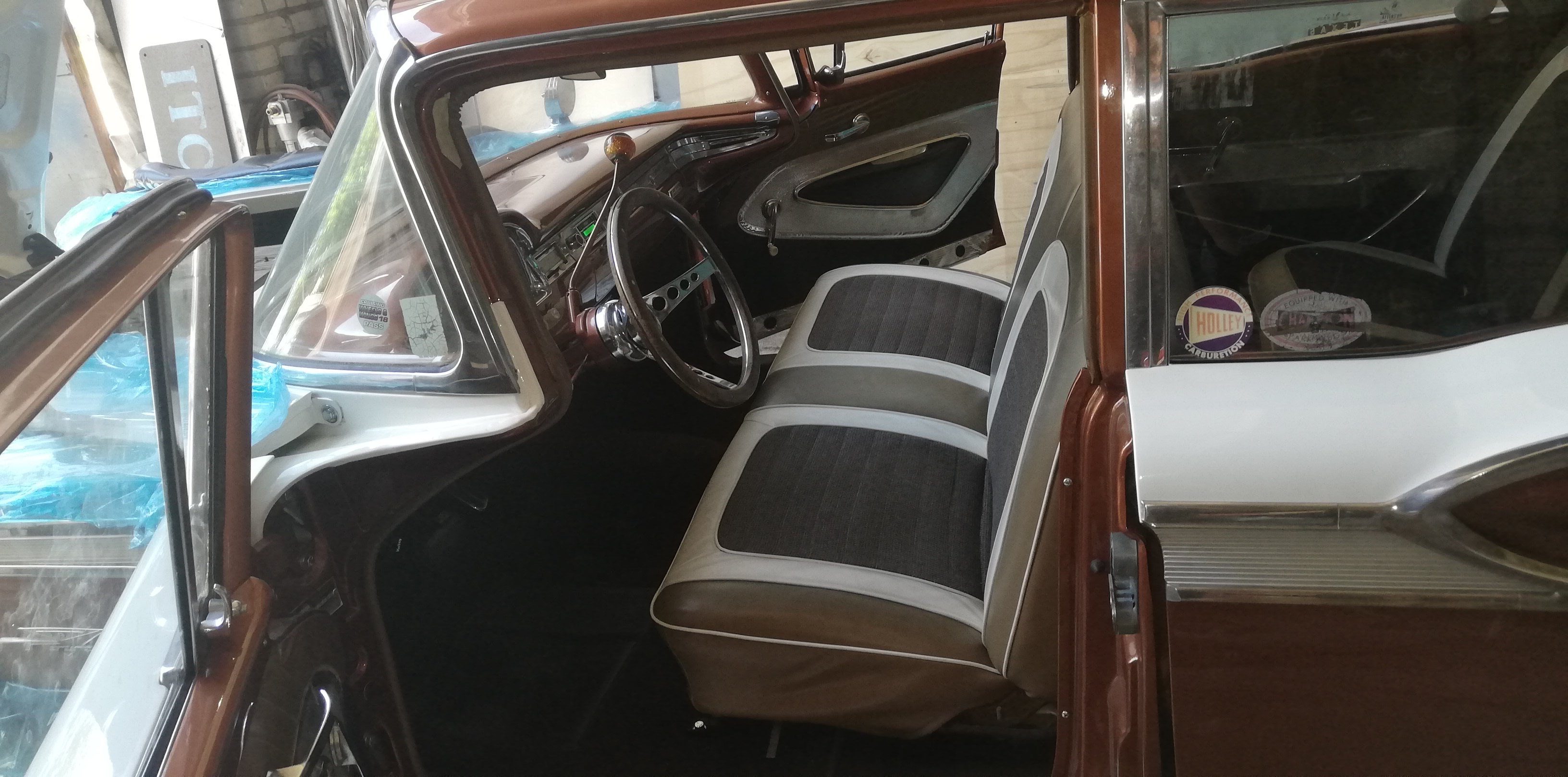

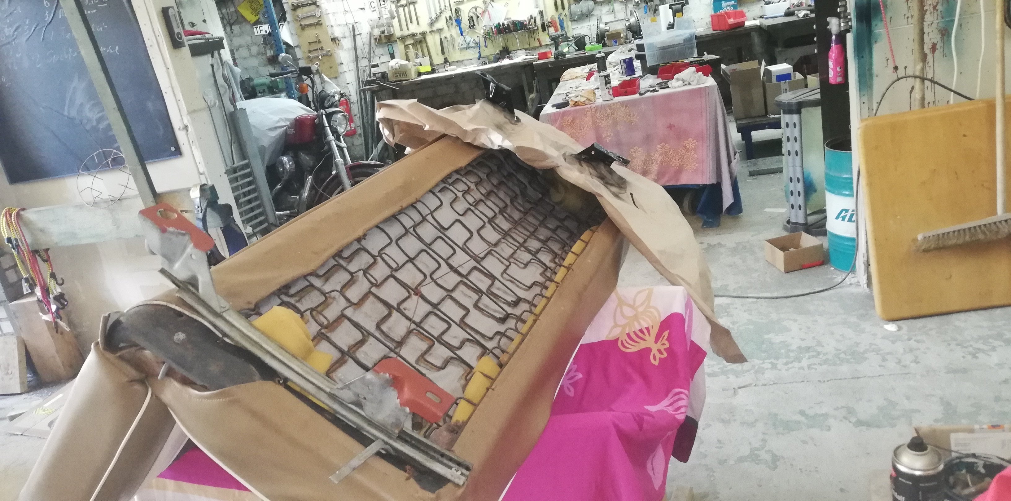

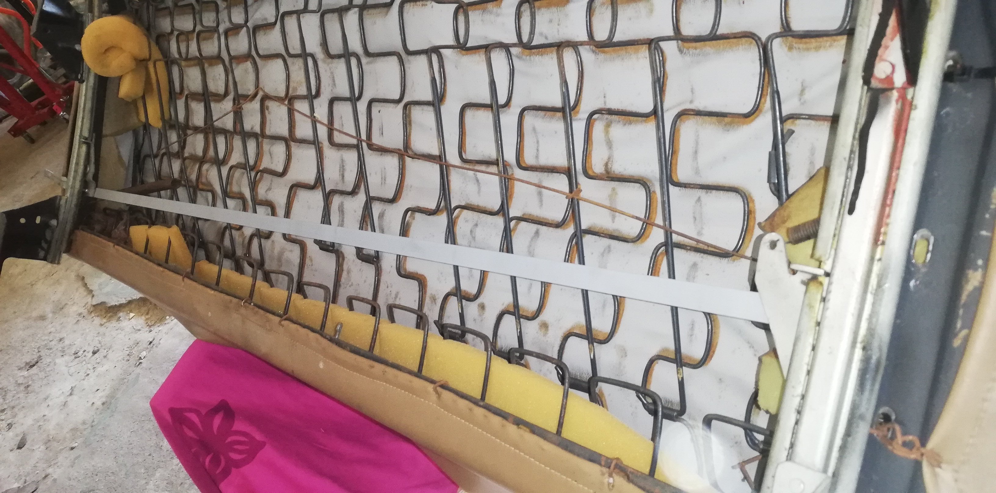

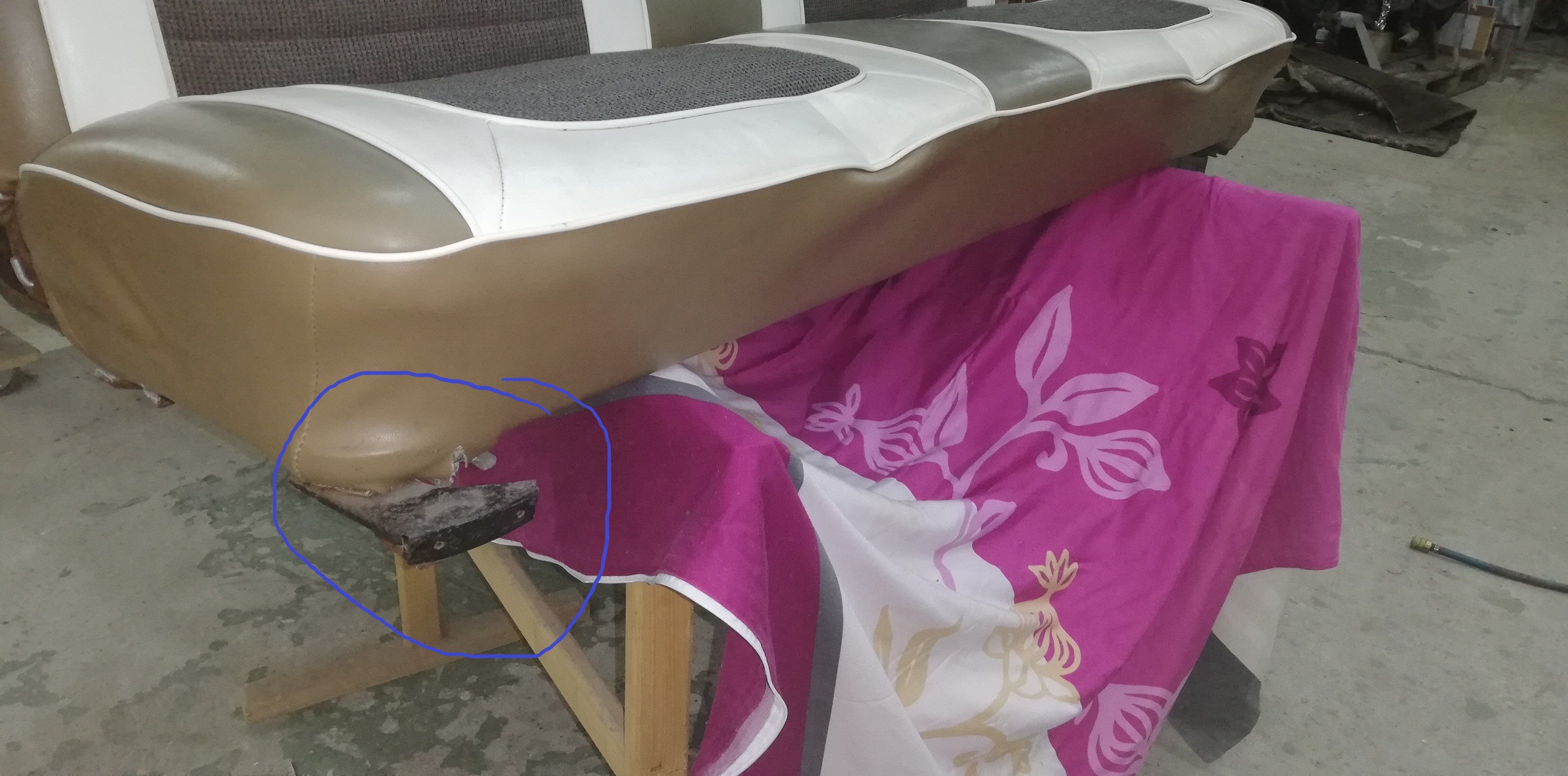

Da die Laune wieder besser war ging es auch gleich weiter. das Armaturenbrett wurde zusammen gebaut und der Sitz vorbereitet. Erstmal die Roststellen weg und mit Rostschutz behandelt.
Dass der Sitz verstellt werden kann fehlte noch eine Verbindung der beiden Arretierungen. Ich hab ein metallband eingebaut. jetzt kann der Sitz wieder verschoben werden.

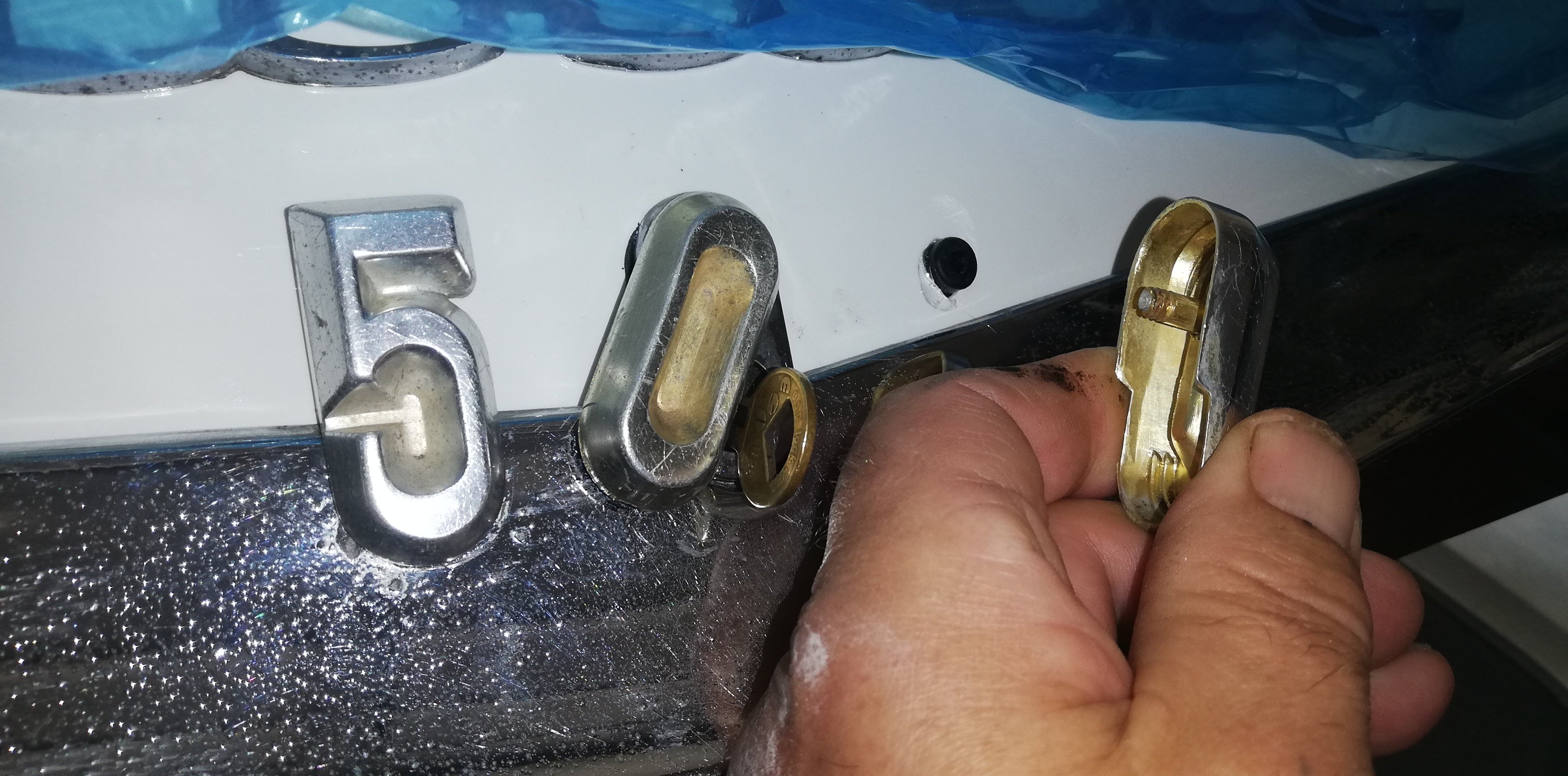

Die Hauben vorn und hinten habe ich nochmal eingestellt und auch am Heck die zahlen angeklebt. Da bei der Demontage die Plastik Gewinde abgebrochen sind, wurde jetzt geklebt.

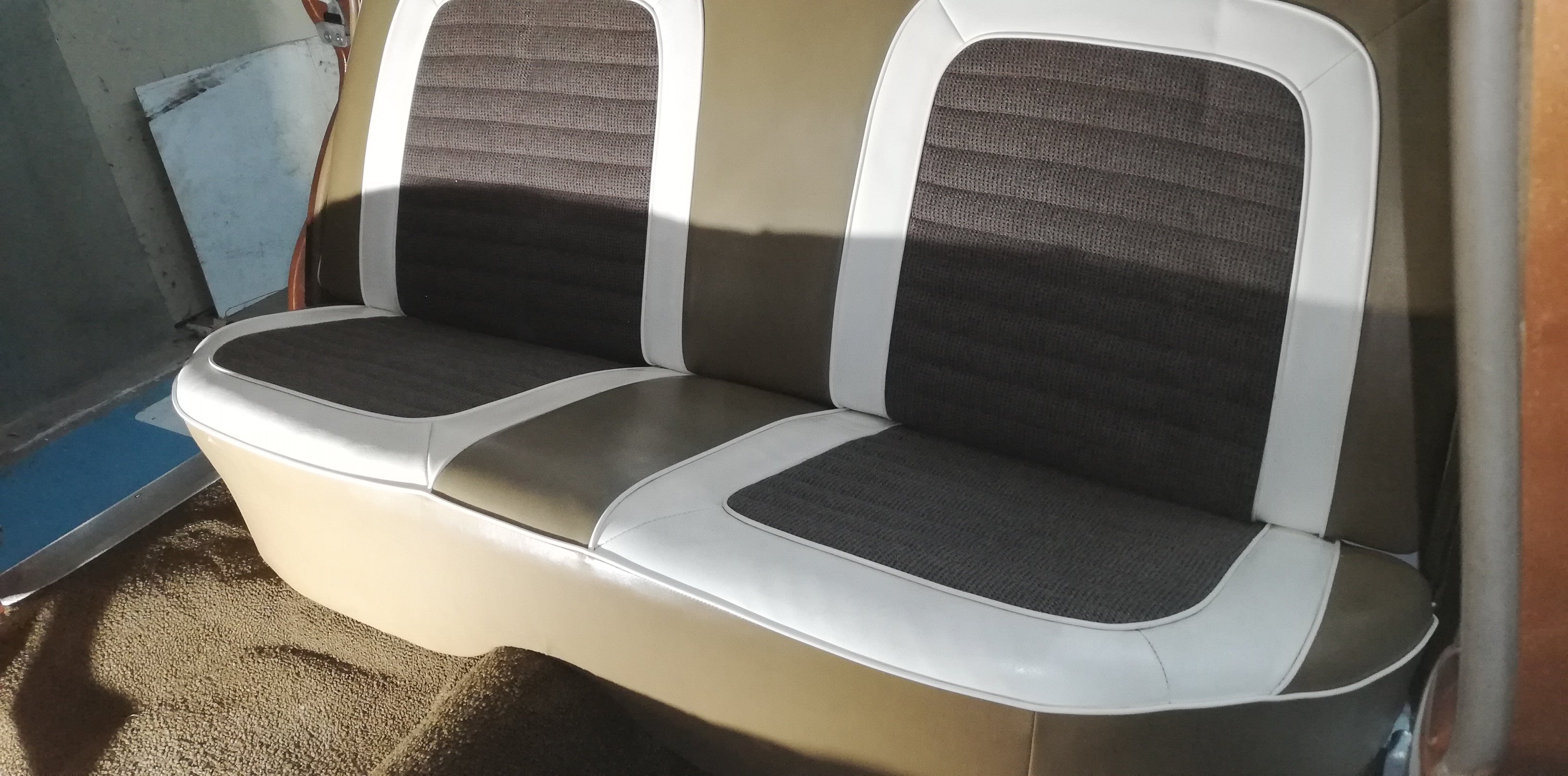

Dann wurde die Sitzbank eingebaut und festgeschraubt. Sieht schon fast Perfekt aus.

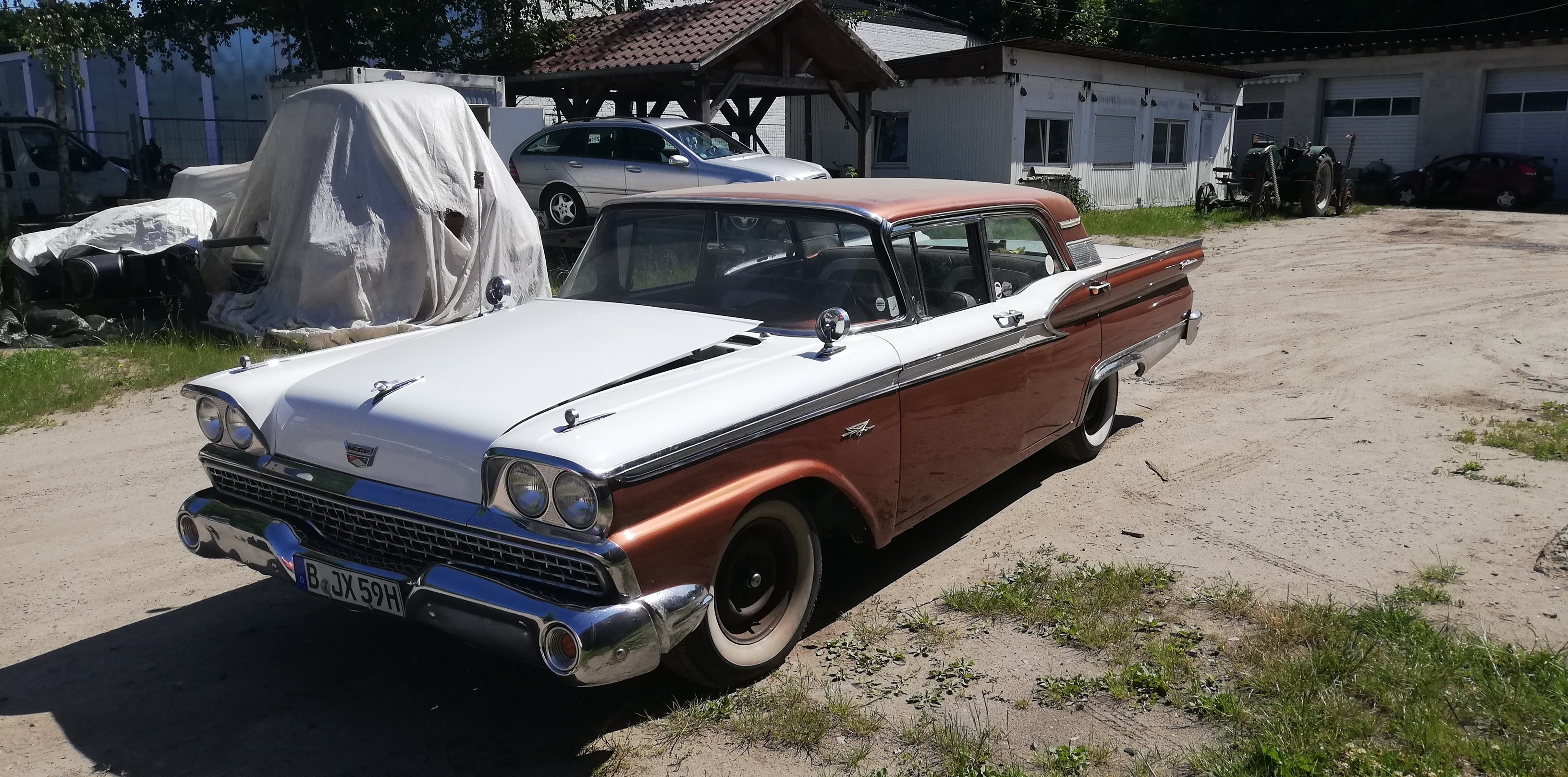

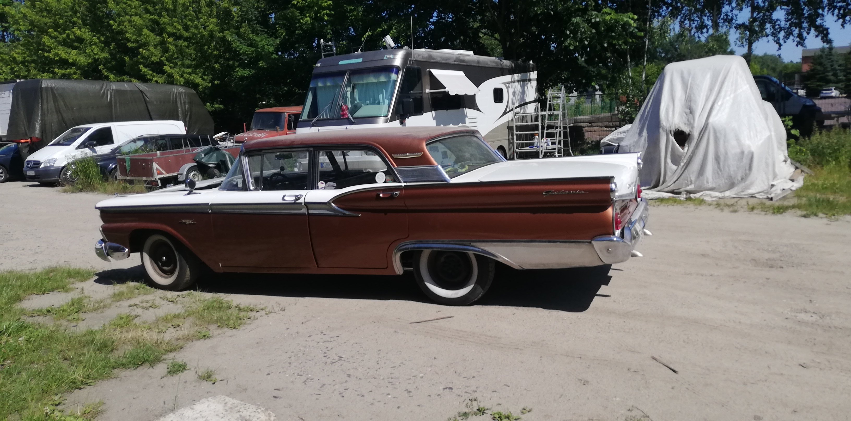

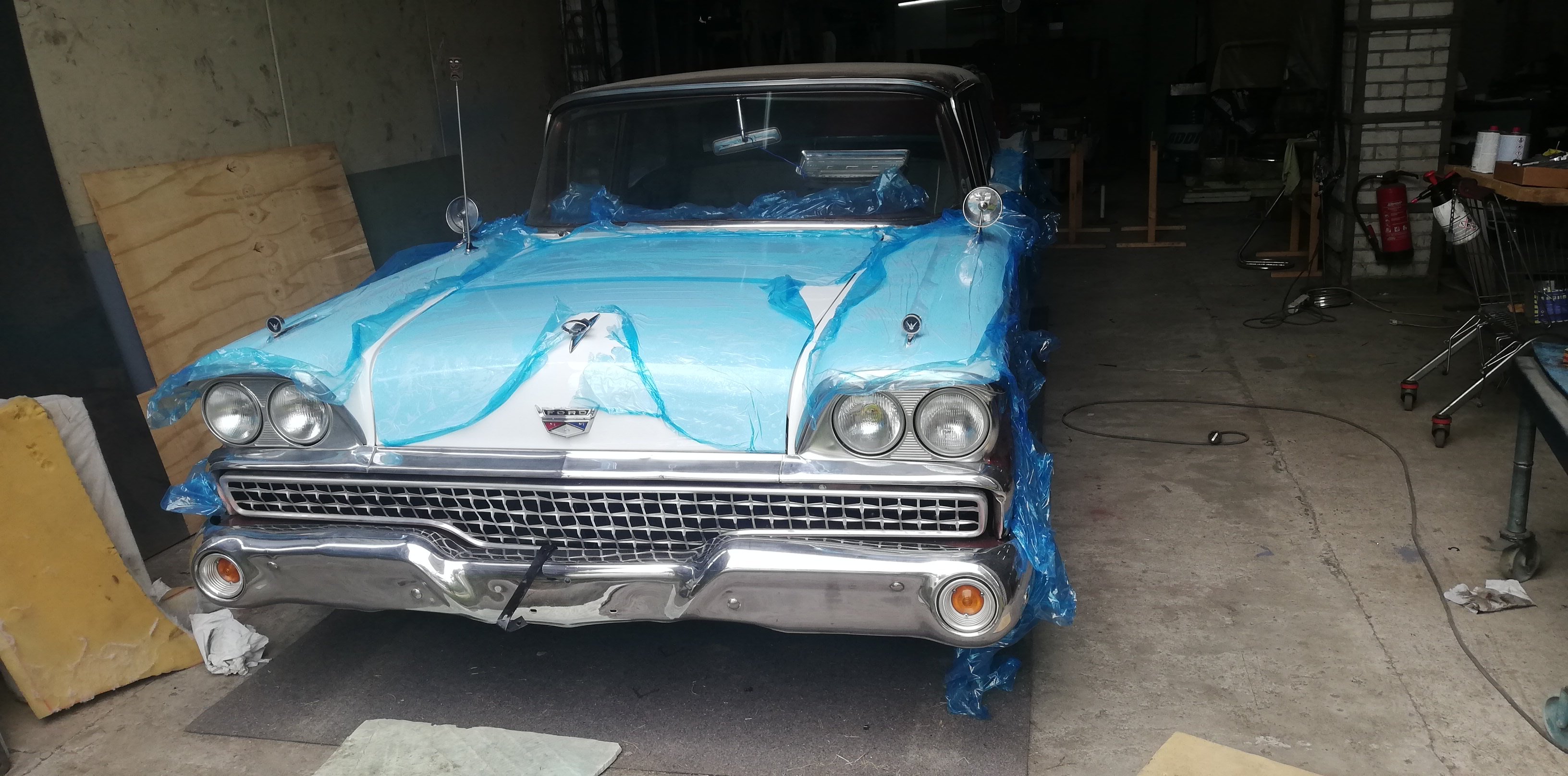

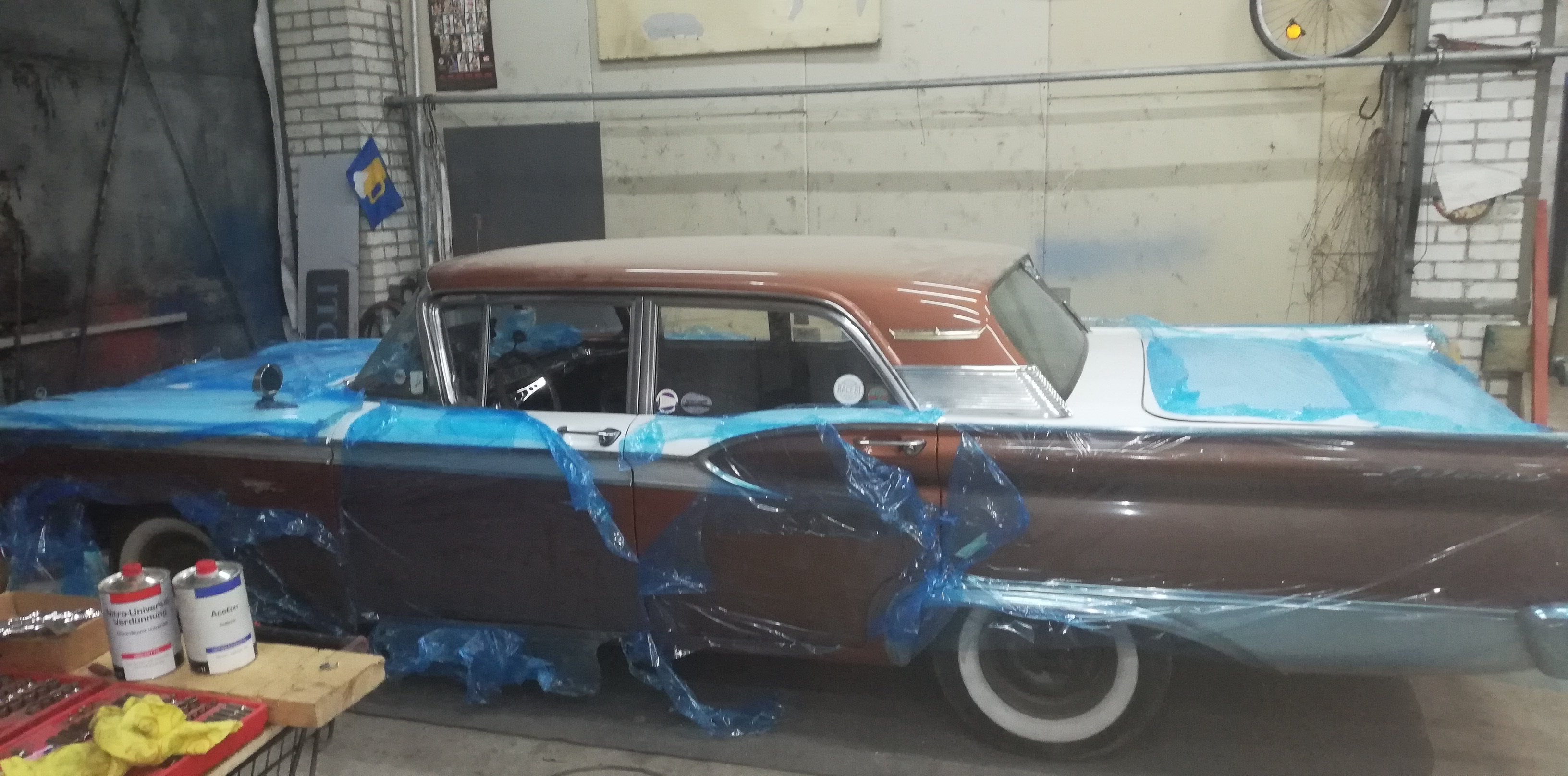

Dann war es soweit. ich hab den Galaxie gestartet und bin aus eigener Kraft aus der Garage gefahren. erstmal eine Runde über den Hof.
Dann wieder in die Garage. Ein wenig muss noch gemacht und eingestellt werden.

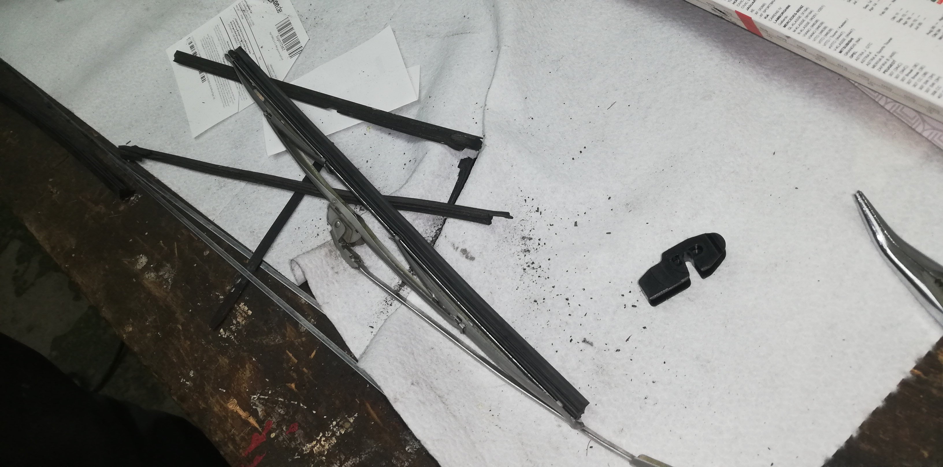

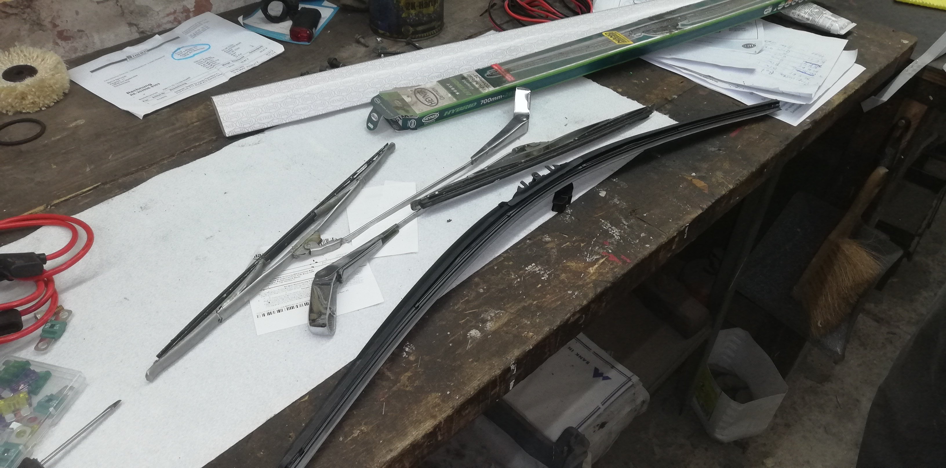

Die Scheibenwischer fehlen noch. Also erstmal geputzt und neue Gummis montiert. Ich hatte noch einen neuen Wischer hier. Also den Gummi umgebaut.
