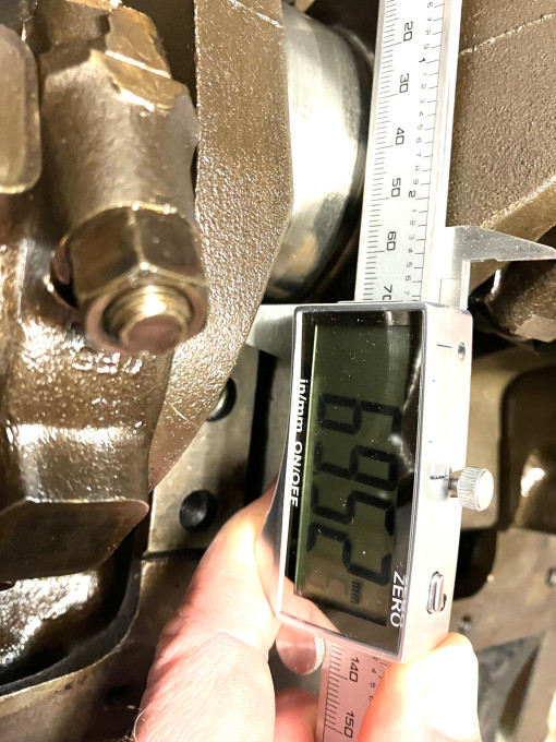

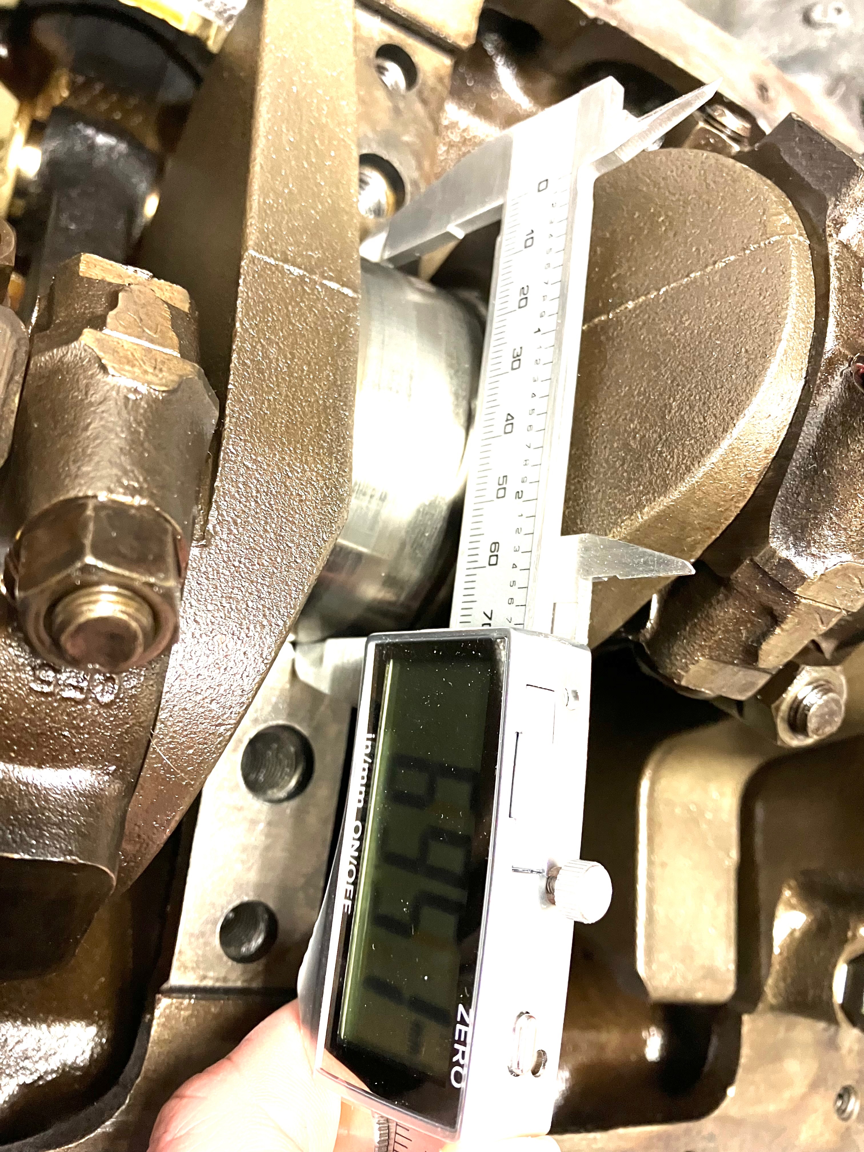

Beitrag von 351er » 30. Jan 2025, 19:40
gerade kurz in der Garage gewesen und den Messschieber an die KW gehalten.
Zwischen zwei Werten gilt es sich zu entscheiden ;)……reicht die Genauigkeit um zu sehen ob noch Standardmaß oder schon bearbeitet?

Beiträge: 6776
Beitrag von Schraubaer » 31. Jan 2025, 07:16
Schwer zu sagen. Original wären 3/10 mehr. Messfehler, oder mal bearbeitet worden.
